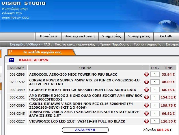

jeandoumpier Δημοσ. 11 Απριλίου 2018 Δημοσ. 11 Απριλίου 2018 Αρχικά γράψε μας ποιο είναι το τροφοδοτικό και το κουτί σου, να δούμε αν αξίζει να χρησιμοποιηθούν στο νέο σύστημα. Από εκεί και πέρα, έχει δίκιο ο 3DJIN, αν θέλεις κυρίως gaming σύστημα για να παίζεις σύγχρονους απαιτητικούς τίτλους (witcher 3, battlefield 1, ghost recon, far cry 5, Pubg κτλ) σε αυτό το budget δεν γίνεται δουλειά ειδικά απ'την στιγμή που περιλαμβάνεται και οθόνη. Καλύτερα να μαζέψεις ένα 300άρι ακόμη για να αγοράσεις ένα δυνατό σύστημα με ανεξάρτητη κάρτα γραφικών κτλ. Άν όμως σε ενδιαφέρει το ελαφρύ gaming (δηλαδή παιχνίδια τύπου LoL, WoW, CS:GO κτλ) τότε η παρακάτω σύνθεση θα σε καλύψει (η οποία έχει καινούργιο κουτί και τροφοδοτικό, όλα). Από visionstudio.gr Θεσσαλονίκης, κάνουν συναρμολόγηση.
