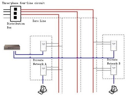

skiabox Δημοσ. 17 Απριλίου 2018 Δημοσ. 17 Απριλίου 2018 pouline : Τα συγκεκριμένα powerlines παίζουν σε διαφορετική φάση;
poulinos Δημοσ. 17 Απριλίου 2018 Δημοσ. 17 Απριλίου 2018 47 minutes ago, skiabox said: pouline : Τα συγκεκριμένα powerlines παίζουν σε διαφορετική φάση; η tp link χωρις να αναφερει μοντελα θεωροντας μαλλον οτι ολα το κανουν λεει το παρακατω Q: Can TP-LINK powerline adapters work in different phases of three-phase circuit? A: Yes, but its rate will be affected when crossing the phases. For three-phase four-line circuit, we suggest you use the topology below to get good performance.
