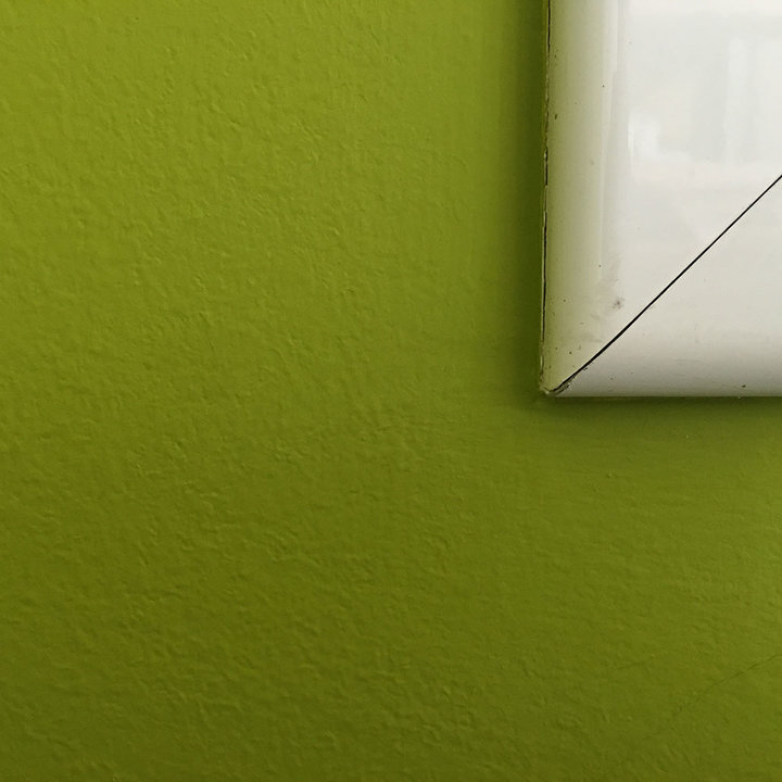

papoys1 Δημοσ. 17 Απριλίου 2018 Δημοσ. 17 Απριλίου 2018 (επεξεργασμένο) Αν δεν είναι σπατουλαρισμένος ο υπόλοιπος τοίχος και σπατουλαριστεί το συγκεκριμένο τμήμα με παρετίνη πάλι θα φαίνεται και πολύ μάλιστα θα κάνει μπαμ από μακριά γιατί αυτό θα είναι σατινέ λείο και ο υπόλοιπος τοίχος πιο άγριος. Κανονικά πρέπει να ξύσει λίγο τον άγριο χοντρό σοβά και να τον περάσει με ψιλό σοβά που αποτελείται κυρίως από μαρμαρόσκονη άσπρο τσιμέντο και λίγο ασβέστη και κάνει αυτή την ίσια και λίγο άγρια επιφάνεια.Νομίζω ότι πουλάνε και έτοιμο μίγμα.Πριν στεγνώσει απαλό πέρασμα με ένα κομμάτι βρεγμένο φελιζόλ. Αν δεν μπορείς να τα κάνεις όλα αυτά καλίτερα πάρε όχι παρετίνη αλλά ένα μικρό σακκούλι κόλας πλακιδίων και πέρνα το με αυτό.Είναι πιο άγριο και μοιάζει λίγο με τον ψιλό σοβά. Edit 1)Το φύλλο το ανέβασες στον 5ο 2)Εργοτάξιο το κάναμε το φόρουμ. Επεξ/σία 17 Απριλίου 2018 από papoys1 4

zoranb Δημοσ. 17 Απριλίου 2018 Μέλος Δημοσ. 17 Απριλίου 2018 (επεξεργασμένο) 4 ώρες πριν, papoys1 είπε 1)Το φύλλο το ανέβασες στον 5ο 2)Εργοτάξιο το κάναμε το φόρουμ. Έχει γίνει μια παύση στο θέμα ντουλάπας γιατί προηγείται άλλο σοβαρό ζήτημα. Η ντουλάπα καλύπτει πρίζες οι οποίες θα πρέπει να μεταφερθούν και γι αυτό ρωτάω περί μερεμετιών κλπ. Θα ενημερώσω όταν οι εργασίες ξανανοίξουν γιατί έχω μπλέξει κ με άλλα θέματα τώρα! Εργοτάξιο θα γίνει το σπιτάκι μου άσε άσε, έχω κι άλλα θέματα! Να πως είναι η υφή του τοίχου μου! Επεξ/σία 17 Απριλίου 2018 από zoranb

georgeγ Δημοσ. 17 Απριλίου 2018 Δημοσ. 17 Απριλίου 2018 οπως ειπε ο ορκ οχι τα καλωδια χυμα στον τοιχο.να τα περασεις σε σωληνα σπιραλ οσο αφορα στο να μην φαινονται τα μερεμετια δυσκολο στην περιπτωση σου αφου δεν ειναι σπατουλαρισμενος ο τοιχος σου αυτο που μπορεις να κανεις ειναι να το τριψεις και γυρω γυρω κανοντας ενα "σβησιμο" ελαφρα το εργαλειο που χρησιμοποιειται ειναι αυτο της δευτερης φωτο https://www.google.gr/search?q=τριψιμο+σοβα&source=lnms&tbm=isch&sa=X&ved=0ahUKEwi_n4qN6cDaAhXpCMAKHW0HDq8Q_AUICygC&biw=1515&bih=784&dpr=1.25#imgrc=VuOkKUlgkiUojM: 1
