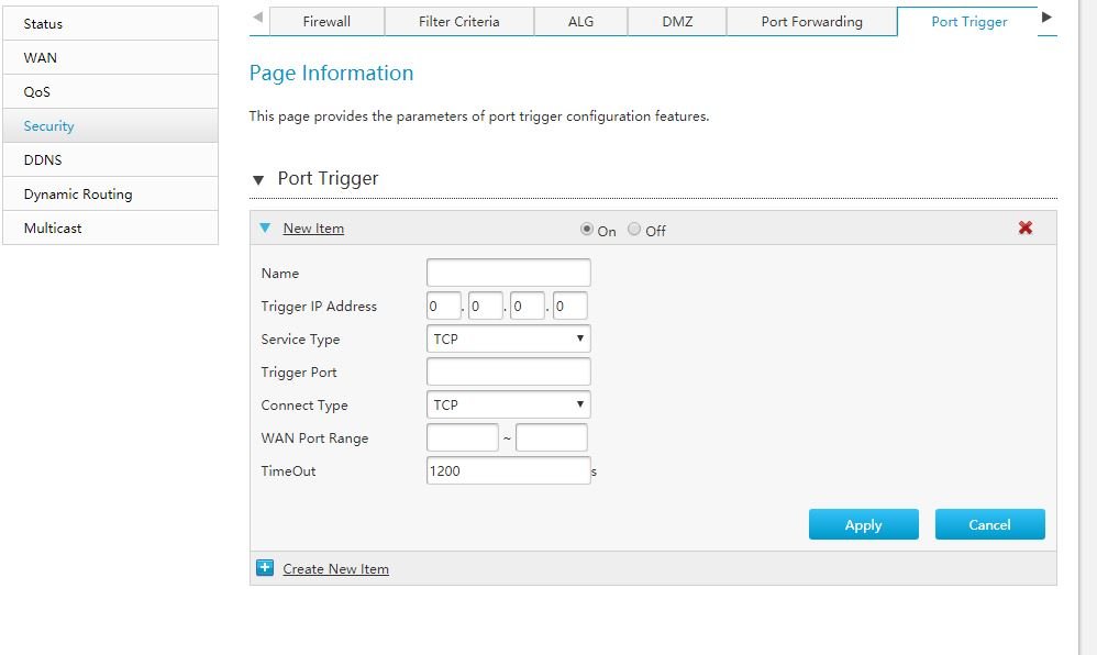

poulinos Δημοσ. 3 Σεπτεμβρίου 2018 Δημοσ. 3 Σεπτεμβρίου 2018 10 minutes ago, naive said: ήθελα να σου δείξω απλά το διαφορετικό μενού. Το port forwrding γίνεται στη MAC, και δε μπορείς από πουθενά να κάνεις ή τάδε συσκευή να παίρνει την τάδε ip. Τελοσπάντων πήρα ένα router xiomi με 26€ ευρωπουλάκια, του έβαλα και custom firmware που βασίζεται στα asus και κάνω τη δουλειά μου άνετα πλέον. σημερα ελπιζω να το θυμηθω να το δω που θα παω σε ενα zte 168 που εχει μια φιλη.αλλιως αν δεν σου ειναι κοπος κανε ενα ολοκληρο Print screen του Port forward και του Port trigger.κατι δεν παει καλα.

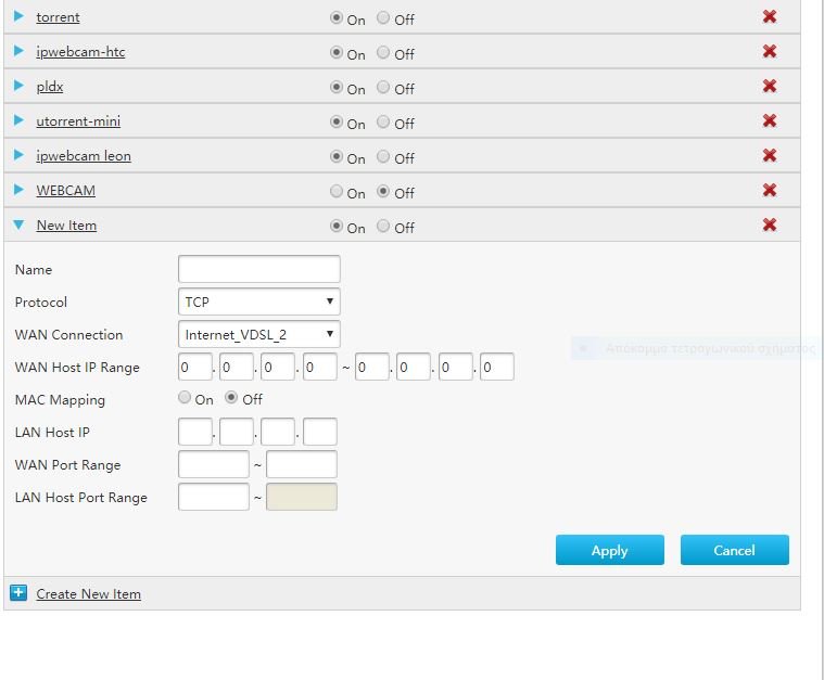

naive Δημοσ. 3 Σεπτεμβρίου 2018 Δημοσ. 3 Σεπτεμβρίου 2018 2 ώρες πριν, poulinos είπε σημερα ελπιζω να το θυμηθω να το δω που θα παω σε ενα zte 168 που εχει μια φιλη.αλλιως αν δεν σου ειναι κοπος κανε ενα ολοκληρο Print screen του Port forward και του Port trigger.κατι δεν παει καλα. Ορίστε
poulinos Δημοσ. 3 Σεπτεμβρίου 2018 Δημοσ. 3 Σεπτεμβρίου 2018 34 minutes ago, naive said: Ορίστε σε ip κανεις port forward οχι σε mac address.στο lan host ip θα πρεπει να μπει η Ip που εχει το μηχανημα. εκτος αν δεν καταλαβα ή μου διαφευγει κατι .τωρα μενει να δουμε πως μπορειςνα κανεις μια Mac address να παιρνει παντα την ιδια ip ωστε να μην χρειαζεται να δωσεις καρφωτα lan ip στο μηχανημα(αν αυτο ειναι το θεμα).αν ενεργοποιησεις το mac mapping τι σου βγαζει?μηπως αν το ενεργοποιησεις τοτε δινεις Mac και οχι Ip οποτε το port forward παιζει ακομα και να αλλαξει η Ip?ετσι γινεται με τα thomson/technicolor.
naive Δημοσ. 3 Σεπτεμβρίου 2018 Δημοσ. 3 Σεπτεμβρίου 2018 (επεξεργασμένο) 24 λεπτά πριν, poulinos είπε σε ip κανεις port forward οχι σε mac address.στο lan host ip θα πρεπει να μπει η Ip που εχει το μηχανημα. εκτος αν δεν καταλαβα ή μου διαφευγει κατι .τωρα μενει να δουμε πως μπορειςνα κανεις μια Mac address να παιρνει παντα την ιδια ip ωστε να μην χρειαζεται να δωσεις καρφωτα lan ip στο μηχανημα(αν αυτο ειναι το θεμα).αν ενεργοποιησεις το mac mapping τι σου βγαζει?μηπως αν το ενεργοποιησεις τοτε δινεις Mac και οχι Ip οποτε το port forward παιζει ακομα και να αλλαξει η Ip?ετσι γινεται με τα thomson/technicolor. Αν επιλέξω το mac mapping, αλλάζει το πεδίο για να πάει mac. Έτσι γίνεται, όπως το λες, ανοίγεις για τη mac. Είναι άβολο όμως να μην μπορείς να αντιστοιχίσεις mac-ip αν θες να κάνεις πράγματα στο lan. "Καρφωτό" lan ip πώς δίνω; Επεξ/σία 3 Σεπτεμβρίου 2018 από naive

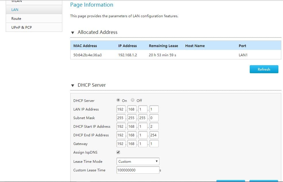

poulinos Δημοσ. 4 Σεπτεμβρίου 2018 Δημοσ. 4 Σεπτεμβρίου 2018 19 hours ago, naive said: Αν επιλέξω το mac mapping, αλλάζει το πεδίο για να πάει mac. Έτσι γίνεται, όπως το λες, ανοίγεις για τη mac. Είναι άβολο όμως να μην μπορείς να αντιστοιχίσεις mac-ip αν θες να κάνεις πράγματα στο lan. "Καρφωτό" lan ip πώς δίνω; a.οποτε βρηκαμε πως κανεις Port forward με Mac address και πως με ip.μενει να δουμε αν υπαρχει Mac -ip binding.θα το κοιταξω και αυτο.επισης αν κανεις port forward σε mac address λυνεις το θεμα σου διοτι οτι και ip να παρει η συσκευη απο τον dhcp δεν θα επηρεασει το Port forward. επισης δεν ξερω αν υπαρχει στον Dhcp επιλογη το lease time να ειναι παρα πολλες μερες ωστε να παιρνει η καθε συσκευη παντα την ιδια Ip.αν δηλαδη ειναι to dhcp lease time 10 μερες τοτε θα πρεπει μια συσκευη να μην συνδεθει για 10 μερες ωστε να γινει Lease η ip και να την παρει αλλη συσκευη.οποτε ειναι μια "πατεντα" για να λυσεις το θεμα. ακομα καλυτερα θα ειναι αμα εχει επιλογη να μην κανει ποτε expired η ip.σε home use δεν δημιουργει προβλημα. καρφωτο Lan ip δινεις στο tcp ip της καθε συσκευης. https://www.youtube.com/watch?v=5iRp1Nug0PU πχ εδω ειναι για windows 10.οποτε αν εσυ δηλωσεις καρφωτα ip θα κανεις Port forward εκει και δεν θα αλλαξει ποτε.δεν βολευει σε συσκευες που συνδεονται ασυρματα σε πολλα διαφορετικα Hot spots πχ κινητο,tablet,laptop. αν βαλεις καρφωτα ip εκει θα πρεπει μετα να τις βγαλεις οταν πας να συνδεθεις σε αλλο δικτυο.αλλα αμα μιλαμε για pc σπιτιου ή για καταγραφικο κτλ εκει θα παιξει μια χαρα.θα δω και εγω για mac address ip binding μια τελευταια δοκιμη.πηγαινε στην καρτελλα Lan και εκει δεν σου εχει Dhcp binding?? το ειδα σε ενα αλλο zte.γιατι μου φαινεται παραξενο να μην εχει. επισης τι θες να κανεις στο Lan και δεν σε βολευει το port forward με mac address?
naive Δημοσ. 4 Σεπτεμβρίου 2018 Δημοσ. 4 Σεπτεμβρίου 2018 (επεξεργασμένο) 7 ώρες πριν, poulinos είπε a.οποτε βρηκαμε πως κανεις Port forward με Mac address και πως με ip.μενει να δουμε αν υπαρχει Mac -ip binding.θα το κοιταξω και αυτο.επισης αν κανεις port forward σε mac address λυνεις το θεμα σου διοτι οτι και ip να παρει η συσκευη απο τον dhcp δεν θα επηρεασει το Port forward. επισης δεν ξερω αν υπαρχει στον Dhcp επιλογη το lease time να ειναι παρα πολλες μερες ωστε να παιρνει η καθε συσκευη παντα την ιδια Ip.αν δηλαδη ειναι to dhcp lease time 10 μερες τοτε θα πρεπει μια συσκευη να μην συνδεθει για 10 μερες ωστε να γινει Lease η ip και να την παρει αλλη συσκευη.οποτε ειναι μια "πατεντα" για να λυσεις το θεμα. ακομα καλυτερα θα ειναι αμα εχει επιλογη να μην κανει ποτε expired η ip.σε home use δεν δημιουργει προβλημα. καρφωτο Lan ip δινεις στο tcp ip της καθε συσκευης. https://www.youtube.com/watch?v=5iRp1Nug0PU πχ εδω ειναι για windows 10.οποτε αν εσυ δηλωσεις καρφωτα ip θα κανεις Port forward εκει και δεν θα αλλαξει ποτε.δεν βολευει σε συσκευες που συνδεονται ασυρματα σε πολλα διαφορετικα Hot spots πχ κινητο,tablet,laptop. αν βαλεις καρφωτα ip εκει θα πρεπει μετα να τις βγαλεις οταν πας να συνδεθεις σε αλλο δικτυο.αλλα αμα μιλαμε για pc σπιτιου ή για καταγραφικο κτλ εκει θα παιξει μια χαρα.θα δω και εγω για mac address ip binding μια τελευταια δοκιμη.πηγαινε στην καρτελλα Lan και εκει δεν σου εχει Dhcp binding?? το ειδα σε ενα αλλο zte.γιατι μου φαινεται παραξενο να μην εχει. επισης τι θες να κανεις στο Lan και δεν σε βολευει το port forward με mac address? Δεν υπάρχει dhcp binding Έβαλα 100.000.000s στο lease time, γύρω στα 3 χρόνια πρέπει να είναι αυτό Θέλω να ξέρω σε ποια ip βρίσκεται η κάθε συσκευή, για παίζω ftp και να κοιτάζω κάμερες μέσω lan. Το έλυσα αυτό όμως με το router. Επεξ/σία 4 Σεπτεμβρίου 2018 από naive
poulinos Δημοσ. 5 Σεπτεμβρίου 2018 Δημοσ. 5 Σεπτεμβρίου 2018 14 hours ago, naive said: Δεν υπάρχει dhcp binding Έβαλα 100.000.000s στο lease time, γύρω στα 3 χρόνια πρέπει να είναι αυτό Θέλω να ξέρω σε ποια ip βρίσκεται η κάθε συσκευή, για παίζω ftp και να κοιτάζω κάμερες μέσω lan. Το έλυσα αυτό όμως με το router. στο lease time mode τι αλλο εχει εκτος απο Custom? στο καταγραφικο μπορεις να βαλεις static ip οποτε και τα Port forward να ειναι σε Lan ip.επισης απο το τοπικο δικτυο δεν θες Port forward.αν πχ το ρουτερ ειναι 192.168.1.254 οι καμερες μπορουν να πανε 192.168.1.253.ειναι και ευκολο να το θυμασε. επισης αν δεν ειναι λαπτοπ η συσκευη που το πας και σε αλλα μερη τοτε μπορεις και εκει να δωσεις static ip.στο κινητο νομιζω οτι αν βαλεις static ip στο wifi παει και την δενει με το συγκεκριμενο ssid.αν μπεις σε αλλο δικτυο μπορεις να εχεις αλλες ρυθμισεις οποτε και εκει θα εισαι οκ.αλλα με το μεγαλο dhcp lease ελυσες το θεμα του mac-ip binding. θα κοιταξω και σημερα ελπιζω να το θυμηθω για να δω σε ενα 168 αν εχει mac-ip binding. 1
