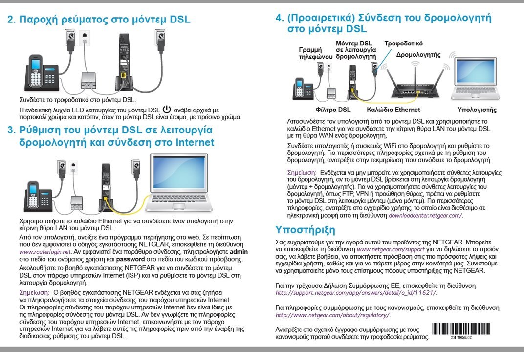

nikon55 Δημοσ. 21 Απριλίου 2018 Μέλος Δημοσ. 21 Απριλίου 2018 5 λεπτά πριν, mad-proffessor είπε Tο modem απο μπροστά σε τι λειτουργία το έχεις; Αν είναι σε bridge mode (όπως είναι πιθανό να έκανες βάσει οδηγών στα dd-wrt fora) τότε λογικά δε σου παίζει αφού πρέπει να υπάρχει κάποια point-to-point σύνδεση Καλησπέρα κι ευχαριστώ για την απάντηση. Το μοντεμ είναι το Netgear DM200 έχει μόνο 2 επιλογές σκέτο μοντεμ και μοδεμ + ρουτερ . Το έχω γυρισμένο στο μόντεμ όταν είμαι συνδεδεμένος σε PPPoE Και είναι με μία Lan
mad-proffessor Δημοσ. 21 Απριλίου 2018 Δημοσ. 21 Απριλίου 2018 (επεξεργασμένο) 8 ώρες πριν, nikon55 είπε Καλησπέρα κι ευχαριστώ για την απάντηση. Το μοντεμ είναι το Netgear DM200 έχει μόνο 2 επιλογές σκέτο μοντεμ και μοδεμ + ρουτερ . Το έχω γυρισμένο στο μόντεμ όταν είμαι συνδεδεμένος σε PPPoE Και είναι με μία Lan Άρα απαντάς και μόνος σου ότι το έχεις σε ρόλο modem (αρα bridge mode), επομένως βρήκες το λόγο που δε παιζει σε dhcp το dd-wrt (πρέπει να γίνει pppoe connection απο ένα απο τα 2 μηχανάκια και έτσι δε γίνεται απο κανένα). Βάλε το dd-wrt μόνο σε pppoe. Επεξ/σία 21 Απριλίου 2018 από mad-proffessor 1
nikon55 Δημοσ. 21 Απριλίου 2018 Μέλος Δημοσ. 21 Απριλίου 2018 Ο Vpn server που θέλω να συνδεθώ δεν δουλεύει σε PPPoE παρά μόνο σε PPTP , L2TP , Automatic Configuration DHCP .Μόλις το γυρίσω σε PPPoE για να βάλω του κωδικούς του ISP δεν μπορεί να δει τον VPN Server. Ένας φίλος μου είπε πως πρέπει να χρησιμοποιήσω 1 μοντεμ+ρουτερ και ένα ροuτερ. Το πρώτο θα συνδέεται στον ISP και το δεύτερο που είναι το DD-WRT θα συνδέεται από την LAN του πρώτου στην WAN του δεύτερου και θα είναι σε διαφορετικό υποδίκτυο πχ 192.168.0.1 και το 192.168.1.1 το δεύτερο. Το δοκίμασα αλλά ή WAN του δεύτερου είναι μία όπως 192.168.0.60 και δεν παίρνει την IP του VPN server. Απλά δουλεύουν σαν 2 διαφορετικά ρούτερ συνδεδεμένα στο ίντερνετ και τα 2. Ίσως κάτι που δεν ξέρω πρέπει να ρυθμίσω στο πρώτο ή και στα 2 για να περνάει από μέσα το VPN και να παίρνει IP από τον VPN Server. Είδα ένα video στο youtube αλλά δεν κατάλαβα πως το καταφέρνει
