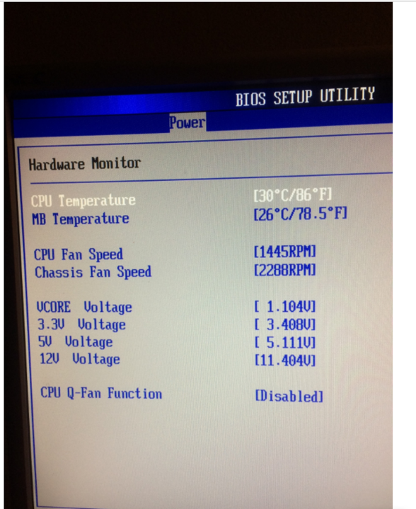

όρθια photo :P
Οριστε το προβλημα σου... τροφοδοτικο.
Στο 12v rail ειναι απραδεκτο 11.4 χωρις φορτιο

3 λεπτά πριν, Apostol. είπε
έχεις να μου προτείνεις κάποιο φτηνό αλλά να κάνει δουλειά?

Όχι φίλε δεν είναι απαράδεκτη αυτή η απόκλιση!!!
Στα 12 Volts το 0.6 είναι αστεία απόκλιση! Εξάλλου τα 12 volts δεν πάνε straight μέσα στην κατανάλωση των κυκλωμάτων...
Η μητρικές έχουν κυκλώματα που κάνουν σταθεροποίηση πριν πάνε προς κατανάλωση!
Κι η δική μου μητρική, τα 12V είναι περίπου στα 11,5!
Πέρα από τον ελλειπή  αερισμό του case (που δεν είναι πάντα ο κύριος λόγος, εκτός αν η CPU ανεβαίνει πάνω από τους 80 βαθμούς και τότε αρχίζει να ανεβάζει θερμοκρασίες ΚΑΙ η ίδια η πλακέτα η μητρική) παίζουν διάφοροι παράγοντες ρόλο.
Εγώ υποψιάζομαι πολύ σοβαρά την ίδια την μητρική του! (Συχνότατα έχω διαπιστώσει ότι τα αλλοιωμένα thermal pads στα chipsets, ευθύνονται για crashαρίσματα).
Ένας ακόμη σοβαρός λόγος που κρασάρουν οι μητρικές, είναι οι αλλοιωμένοι πυκνωτές διαφυγής στην τροφοδοσία της CPU!
Ειδικά στα laptops, οι πυκνωτές στη CPU είναι η κατά 90% η βασική αιτία που σβήνουν, κρασάρουν ή κάνουν bootloops!!!!!!!
Η δεύτερη σκέψη που κάνω, είναι να τα έχει παίξει η VGA!!!
Το τροφοδοτικό του πάντως, είναι αρκετά σοβαρό ποιοτικά (Corsair) για να τα έχει φτύσει σε τόσο σύντομο χρόνο!
Οι δε καταναλώσεις (τα ρεύματα που τραβάνε η CPU ή η κάρτα γραφικών) που έχει το συγκεκριμένο σύστημα είναι χαμηλές για να δικαιολογείται "γονάτισμα" του τροφοδοτικού!
Ωστόσο σε γενικές γραμμές, δεν ξέρω αν έχει κάποιο νόημα ν' ασχοληθεί περισσότερο με ένα 2πύρηνο μηχανάκι το παλικάρι ή να ξοδέψει χρήμα πλέον για ένα παρωχημένο σύστημα!!!
Αν μένει κοντά στον Πειραιά, θα μπορούσα να του έλυνα όλες τις απορίες μέσα σε ένα 24ωρο...
Υπάρχουν διαθέσιμα τα πάντα για να τσεκαριστεί το σύστημά του και να βγει ένα συμπέρασμα ασφαλές.
Καλή επιτυχία του εύχομαι, αλλά ίσως να ήρθε η ώρα να αρχίσει να σκέπτεται ν' αντικαταστήσει το στήσιμο αυτό!

3 λεπτά πριν, Criss_X είπε
Πέρα από τον ελλειπή  αερισμό του case (που δεν είναι πάντα ο κύριος λόγος, εκτός να η CPU ανάβει πάνω από τους 80 ανέβει)
Η δεύτερη σκέψη που κάνω είναι να τα έχει παίξει η VGA!!!
Οι δε καταναλώσεις (τα ρεύματα που τραβάνε η CPU η κάρτα γραφικών) που έχει το συγκεκριμένο σύστημα είναι χαμηλές για να δικαιολογείται "γονάτισμα" του τροφοδοτικού!
Ωστόσο σε γενικές γραμμές, δεν ξέρω αν έχει κάποιο νόημα να ασχοληθεί περισσότερο με ένα 2πύρηνο μηχανάκι το παλικάρι ή να ξοδέψει άλλο χρήμα για ένα παρωχημένο σύστημα!!!
Καλή επιτυχία του εύχομαι, αλλά ίσως να ήρθε η ώρα να αρχίσει να σκέπτεται να αντικαταστήσει το στήσιμο αυτό!
