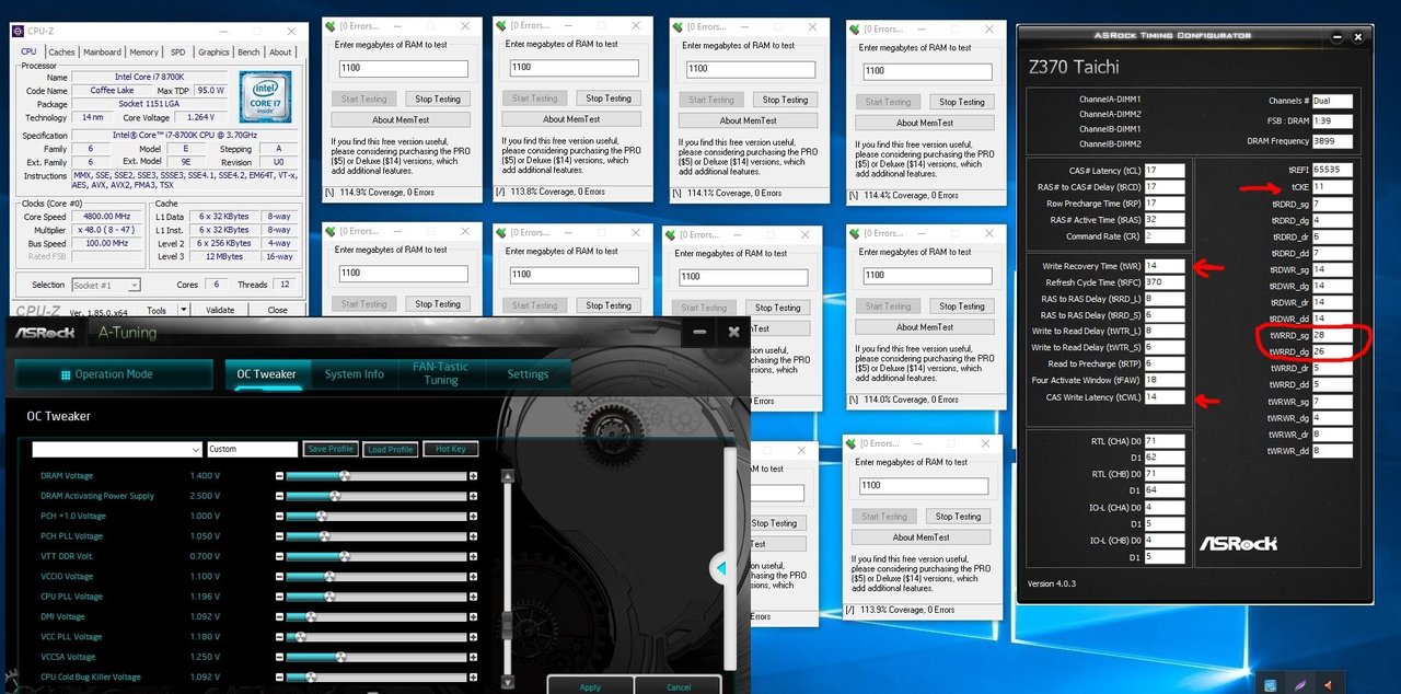

Καλησπέρα, σε πρώτο στάδιο έχω φτάσει σε αυτές τις ρυθμίσεις που είναι σταθερές και δε ξεφεύγω και σε ρεύμα ιδιαίτερα.
Καμιά πρόταση ;

1 ώρα πριν, Nikos747 είπε
Καμιά πρόταση ;
Είσαι ένα κλικ κάτω σε VCCIO αν θες να σφίξεις timings και νομίζω και ένα κλικ πάνω σε VCCSA - αν και εξαρτάται και από το chip προφανώς.
tWR είναι αστέρι, tCWL επίσης, tCKE πρέπει να παίζει και πιο κάτω λογικά (7-8), το tREFI δεν ξέρω τι παίζει, ψηλά το έχεις και δεν ξέρω τι παρενέργειες μπορεί να έχει.
tWRRD μην περιμένεις θαύματα, εμένα είναι πιο πάνω στα 3800 και δεν πέφτουν με τπτ (με λογικά vDimm/IO/SA).
Επίσης tRAS & tFAW δεν είναι σωστά, αν και μάλλον τα διορθώνει ο IMC χωρίς να το βλέπεις. Α και για το τεστ θες 200% σαν ελάχιστο και 1000%-10000% για να πεις ότι είσαι σταθερός με μια σχετική σιγουριά - ram stability is a bitch.
23 λεπτά πριν, Zaknafein είπε

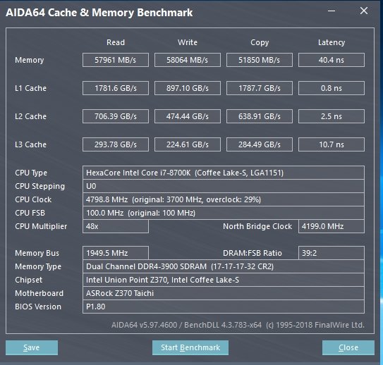

Για tRAS & tFAW ποιος είναι ο γενικός κανόνας ; Το tFAW ανεβάζει πολύ το write στο ΑIDA. Το tREFI όσο πιο ψηλά τόσο καλύτερα από ότι ξέρω τουλάχιστον οπότε στο τέρμα είναι. Το tCKE δε ξέρω αν παίζει ρόλο που τα περισσότερα είναι χειροκίνητα περασμένα οπότε χάνεται η σταθερότητα πιο κάτω ακόμα και στο boot που κάνει και στα windows φαίνεται. Η αλήθεια είναι ότι πιο εύκολα ρύθμισα RTL κλπ και έδωσαν διαφορές παρά τα υπόλοιπα. Όσο για το ποσοστό αν σκεφτείς ότι το άφηνα στο 100-120% τα ίδια ρολόγια κατεβάζοντας ρεύματα σιγά σιγά μάλλον το έπιασα το 1000% αλλά θα το αφήσω όπως και να έχει απλά όταν ήταν κάτι λάθος μου το πέταγε στο 20-30%. Περισσότερο ψάχνομαι για τα δευτερεύοντα για να φτιάξω ένα πρότυπο παρά για τα πρωτεύοντα που ίσως κατεβαίνουν και στο 16.
Επεξ/σία από Nikos747
Για tRAS είναι tCL+tRCD+tRTP +-2, για tFAW = 4x tRRD.
Για το tREFI, είναι για το πόσο συχνά κάνει refresh, αν το έχεις στο τέρμα όπως εσύ, μπορεί να έχεις θέματα με data corruption, αν είσαι σταθερός σε συνεχόμενο memtest όμως, μια χαρά.
Πάντως καλό είναι αφού καταλήξεις κάπου (που ήδη είσαι μπόμπα), να κάνεις reboot για να γίνει και το IMC training και μετά να ελέγξεις για σταθερότητα.
Για να πεις οτι εισαι σταθερος (κανονικα σταθερος και οχι περιπου σταθερος) θελει ωρες , καποιοι λενε οτι με ενα 1000% εισαι οκ αλλα βγαζει και error μετα τα 1000%, επισης μετα θελεις και cpu stability test καποιο βαρυ γτ μπορει να εχεις φτιαξει το memory overclock αλλα να εχεις χαλασει τη σταθεροτητα του cpu. Καλη επιτυχια
45 λεπτά πριν, akoinonitos είπε
Ο επεξεργαστής είναι βολικός δε παραπονιέται, έτσι κι αλλιώς χαλαρός είναι 4,8GHz, 4.2GHz Cache με 1,28V που του έχω δώσει για να βγάζει και IBT Very High. Τα πιο ελαφριά τα βγάζει και με 1,265V.  Σίγουρα μέχρι τώρα απλά γίνονται δοκιμές για την περίπου σταθερότητα και για να φτάσω σε επιθυμητά νούμερα αφού τις χρυσοπλήρωσα έτσι κι αλλιώς τις μνήμες τουλάχιστον να μη κάθονται. Η σταθερότητα χάνεται με το παραμικρό. Πας και βάζεις ένα auto στις ρυθμίσεις και σε στέλνει αδιάβαστο η μητρική . Με λίγο παίδεμα ακόμα θα τη βρω τη σταθερότητα στα 3900. Μετά θα δω αν αξίζει να πάω στα 3800 με CL16. Είχα ξεκινήσει και καλά με τη λογική του να είμαι πιο χαμηλά σε ρεύματα να πάω σε 3400-3500MHz αλλά δε μπόρεσα να βρω κάτι καλό σε Latency στο AIDA 40ns και 4000-5000 πιο κάτω σε read-write.
3 ώρες πριν, Nikos747 είπε
Καμιά πρόταση ;
Αρκετά καλά για τα sub αλλά τα primary δεν είναι σφιγμένα......προσωπικά για daily σφιχτά primary και από sub όσο παίρνει στα φυσιολογικά όρια στα vDimm / IO / SA.Τσέκαρε σταθερότητα για να είσαι σίγουρος....πρώτα σε ram και μετά σε γενικό system stability.
