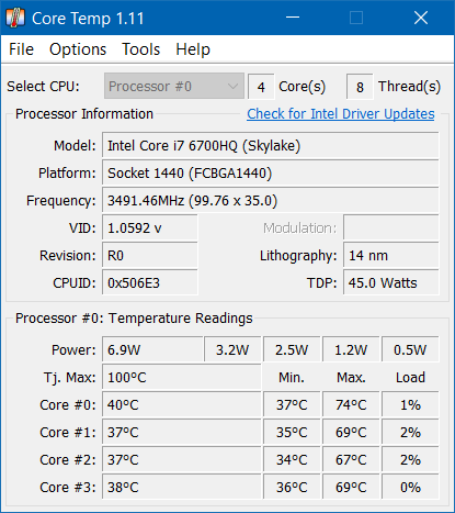

Επισκέπτης Δημοσ. 8 Μαΐου 2018 Δημοσ. 8 Μαΐου 2018 Ευχαριστώ για τις απαντήσεις αλλά δεν νομίζω πως είναι θέμα σκόνης... το laptop το πήρα πέρυσι το καλοκαίρι και από την πρώτη στιγμή σε encode video τόσο έπιανε αλλά δεν έδωσα σημασία γιατί είχε και αφόρητη ζέστη τότε και το κινητό μου ζεματούσε. Στα παιχνίδια πάντως δεν ανέβαινε η θερμοκρασία πάνω από 70 βαθμούς αλλά ο επεξεργαστής δούλευε μέχρι το 85%, να ανοίγω και να καθαρίζω το laptop ξέρω πρόσφατα αναβάθμισα και τη ram και δεν είδα να έχει σκόνες και κάτι τέτοιο (δεν έβγαλα και την ψήκτρα).Τελικά αποφάσισα να κάνω undervolt και δοκίμασα πάλι να κάνω encode το ίδιο video με το ίδιο πρόγραμμα και η θερμοκρασία δεν ξεπέρασε τους 74 βαθμούς όπως θα δείτε και στην εικόνα παρακάτω! Έτρεξα και ένα heat test με το prime95 και έφτασε 93 βαθμούς όπως θα δείτε και στην εικόνα ποιο κάτω... αλλά εφόσον δεν ξεπερνάει τους 74 βαθμούς σε πραγματικές συνθήκες πιστεύω είμαι μια χαρά!Βέβαια δεν ξέρω γιατί αλλά η βάση που πήρα (Deepcool MultiCore X6) δεν έριξε την θερμοκρασία ούτε 1 βαθμό... θα δείξει στο μέλλον βέβαια μιας και έρχεται και καλοκαίρι!
mphxths Δημοσ. 8 Μαΐου 2018 Δημοσ. 8 Μαΐου 2018 Για τι undervolting μιλαμε ?Γιατι αν μιλαμε για ψιλολογια , πιο πολυ διακινδυνευεις να εισαι unstable ή/και σε ορισμενες περιπτωσεις να χασεις αποδοση παρα κατι αλλο. Δηλ με το undervolting που εκανες , στην ιδια διεργασια (video encoding) , ειδες διαφορα 20c ?Σοβαρα μιλαμε τωρα? Ενω το stress test εδειξε 93c...αρα καταλαβαινεις οτι το συμπερασμα σου δεν ειναι σωστο... Στο 3ο σκρινσοτ βλεπω στην full freq 1.0592v .Στον 7700hq το μαξιμουμ που ειδα ηταν 1.05xx v. Οποτε επανερχομαι στην 1η μου ερωτηση...για τι undervolting μιλαμε που ειδες και διαφορα 20 βαθμων ?
Επισκέπτης Δημοσ. 8 Μαΐου 2018 Δημοσ. 8 Μαΐου 2018 (επεξεργασμένο) -0.150V το έβαλα για αυτό έτρεξα και όλο το test με το prime95 και μέχρι στιγμής όλα μια χαρά. Ναι το ξέρω ότι έδειξε 93 το test αλλά σε encode που έκανα στο ίδιο video είδα 20 βαθμούς διαφορά (άλλωστε το βλέπεις και στην εικόνα) χωρίς να κάνει παραπάνω χρόνο να τελειώσει, γιατί να σου πω ψέματα? Εμένα ήταν πάνω από 1.0592v απ' όσο θυμάμαι... Επεξ/σία 8 Μαΐου 2018 από Επισκέπτης

Επισκέπτης Δημοσ. 12 Μαΐου 2018 Δημοσ. 12 Μαΐου 2018 Στις 5/9/2018 στις 2:40 ΠΜ, webparts είπε Νομιζεις,αλλα ποτε δεν ξερεις. Αν το πηρες καλοκαιρι και το ξεφτυλισες στο encodingμπορει να τα εκλασε η παστα και για αυτο τωρα να εχεις τετοια νουμερα. Δοκιμασες να αλλαξεις παστα; Όχι δεν άλλαξα πάστα, το πρόβλημα είναι γενικό στο συγκεκριμένο μοντέλο και φτάνει τους 94 βαθμούς από ένα review που είδα εδώ: http://laptopmedia.com/review/lenovo-ideapad-700-15-review-the-chinese-powerhouse-gives-asus-a-run-for-its-money-with-the-new-slim-and-powerful-multimedia-notebook/#temperatures Αλλά προσωπικά έλυσα το πρόβλημα κατεβάζοντας το πρόγραμμα Intel XTU και βάζοντας το Core Voltage Offset στο -150V και έτσι σε encode video είχα γύρω στους 74 και σε πολύωρο gaming 78.Αλλά με την βάση Deepcool MultiCore X6 σε stand mode ανοίγοντας δηλαδή τα "ποδαράκια που έχει" έπεσε η θερμοκρασία 7-8 βαθμούς, στην αρχή που δεν την είχα σε stand mode δεν είδα διαφορά στη θερμοκρασία δεν ξέρω γιατί.
