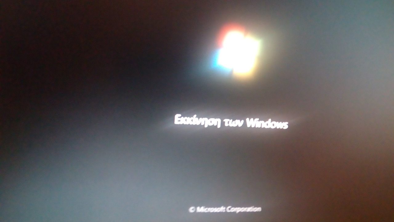

Mourg0s Δημοσ. 23 Μαΐου 2018 Μέλος Δημοσ. 23 Μαΐου 2018 Ακολουθησα τις οδηγιες γι αυτο π μου εστειλες αλλα σε μια απο αυτες ελεγε να κανω hard reboot, μετα το hard reboot δεν ανοιγει ο υπολογιστης, κολλαει στην ονοθη εναρξης...
Mourg0s Δημοσ. 23 Μαΐου 2018 Μέλος Δημοσ. 23 Μαΐου 2018 ελεγε να απενεργοποιησω την καρτα γραφικων απο την διαχειρηση και να κανω hard reboot... αυτο εκανα
insοmnidis Δημοσ. 23 Μαΐου 2018 Δημοσ. 23 Μαΐου 2018 (επεξεργασμένο) δεν εδωσα οδηγιες Λινκ για ψαξιμο εδωσα ...Εχει κολλησει ωρα; Δεν γνωριζω δεν το εχω δοκιμασει ποτε Αστο λιγο παντως οσο ειναι κολλημενο Δεν εχω ευθυνη αμα κατι παει στραβα αλλα και που δεν το εχω πει εγω 1)Κανε και κανα clear-cmos...αν δεν εχει διακοπτακι η μητρικη βγαζοντας μνημες και μπαταρια για λιγο και ξανατοποθετωντας τα 2)Αφηνεις την οθονη αμα εχει κολλησει εκει στο λογκο για αρκετη ωρα Επεξ/σία 23 Μαΐου 2018 από insοmnidis
Mourg0s Δημοσ. 23 Μαΐου 2018 Μέλος Δημοσ. 23 Μαΐου 2018 το εχω αφησει εδω κ ωρα και ανοιχτο κ κλειστο το ιδιο κανει ανοιγει μεχρι εκει κ κολλαει αλλα μετα απο λιγα δευτερολεπτα ακουγεται ο ηχος των windows π ανοιγει αλλα αυτο εεκει εχει μουλαρωσει Δοκιμασα αυτο π ειπες αλλα δεν σαλευει παλι... θα κανω μια επιδιορθωση των windows κ βλεπουμε... αυτο ειναι απλο νομιζω, μολις το φτιαξω επανερχομαστε στο αρχικο προβλημα
