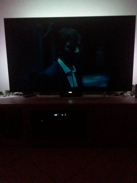

Super Moderators billdanos Δημοσ. 13 Μαρτίου 2019 Super Moderators Share Δημοσ. 13 Μαρτίου 2019 25 minutes ago, melaslog said: Παίδες καλημέρα και από εμένα. Πολύ κοντά στην απόκτηση μίας Oled. Το άμεσο ενδιαφέρον είναι ταινίες. Τι κάνουμε με τις μαύρες μπάρες πάνω κάτω; Στην αρχή του topic διάβασα για zoom στην οθόνη. Μόνο αυτό; Δεν υπάρχει κάτι άλλο; Τίποτα δεν κάνεις. Να απολαύσεις απλά την εικόνα! Το να κάνεις zoom σε μια ταινία είναι κάπως άκυρο μιας και καταστρέφεις το αρχικό πλάνο και χάνεις πληροφορίες από το original. Με νορμαλ χρήση δεν θα έχεις κανένα πρόβλημα με τις μπάρες. Άλλο θέμα: δοκίμασα στην Philips Oled τα προτεινόμενα settings του τύπου που είναι THX certified κλπ για τα Day & Night modes αλλά όπως και κάθε φορά που δοκιμάζω κάτι αντίστοιχο ...δεν με έπεισε για την ανωτερότητα της εικόνας σε σχέση με τα default settings! Έχω απλά συνηθίσει την πιο έντονη εικόνα και φωτεινότητα των default ρυθμίσεων ή απλά οι pro μας δουλεύουν? Συνδέστε για να σχολιάσετε Κοινοποίηση σε άλλες σελίδες άλλες επιλογές

warewolf Δημοσ. 13 Μαρτίου 2019 Share Δημοσ. 13 Μαρτίου 2019 (επεξεργασμένο) 1 ώρα πριν, billdanos είπε Άλλο θέμα: δοκίμασα στην Philips Oled τα προτεινόμενα settings του τύπου που είναι THX certified κλπ για τα Day & Night modes αλλά όπως και κάθε φορά που δοκιμάζω κάτι αντίστοιχο ...δεν με έπεισε για την ανωτερότητα της εικόνας σε σχέση με τα default settings! Έχω απλά συνηθίσει την πιο έντονη εικόνα και φωτεινότητα των default ρυθμίσεων ή απλά οι pro μας δουλεύουν? Oλα τα ISF presets στις tv's/προβολεις δεν ειναι παντα και τα πιο καλιμπραρισμενα. Αυτο που υποδηλωνουν ομως παντα ειναι η πληθωρα ρυθμισεων, ωστε ο ISF Calibrator να εχει ολα τα ρυθμιστικα για το grayscale και color managment. Στην περιπτωση της philips, νομιζω οτι το ISF ειναι το πιο καλιμπραρισμενο Mode οσον αφορα το SDR. Για το HDR το πιο σωστο Mode ειναι το HDR MOVIE. Eαν το ISF night σου φαινεται πολυ ατονο χρωματικα ή πολύ χαμηλο σε φωτισμο, ειναι γιατι προφανως ειχες συνηθισει σε υψηλες φωτεινοτητες πριν με καποια lcd. Ειθισται να μην συνηθιζεται να καλιμπραρει καποιος, μα κι αν το κανει, ορισμενες φορες δεν φτιαχνει δυο Modes για ημερα και νυχτα. Οι παραμετροι φωτεινοτητας λευκου και χρωματων, πρεπει να αλλαξουν για θεαση ημερας, αν θελουμε να ειμαστε σωστοι, για αυτο και τα νεοτερα μοντελα μεσων προβολης εχουν δυο presets (ISF DAY/NIGHT) ωστε ο calibrator να σου ρυθμισει και τα δυο. Συνηθως καποιος κατοχος LCD αυτο που θα κανει συνηθως, ειναι να τερματισει σχεδον το ρυθμιστικο contrast, να ανεβασει και πολυ τον οπισθιο φωτισμο για να φτιαξει ενα πολυ φωτεινο καδρο για την ημερα. Εξακολουθει και συνηθιζει να βλεπει σε αυτο ακομα και το βραδυ με κλειστα τα φωτα. Μοιραια οταν γινει η συγκριση με ενα πιο καλιμπραρισμενο Mode, θα του φανει ατονο, σκοτεινο, ξεβαμμενο κλπ. Λογω πολυ χαμηλου native contrast στις Lcd, η εικονα μας μοιαζει παντα flat. Αυτο μας αναγκαζει να βλεπουμε με τερμα το κοντραστ και τον οπισθιο και με ανοιχτα φωτα, ωστε να δημιουργησουμε προυποθεσεις ενος "δυναμικου contrast" για να μας φανει η εικονα λιγο πιο Pop up στα ματια μας. (οτι κανουν τωρα τα local dimmings) Στις Oled πλεον αυτος ο λογος δεν υπαρχει. Μπορεις να της ριξεις την φωτεινοτητα σαν κερακι και να εξακολουθεις να βλεπεις "τρισδιαστατη" και ζωντανη εικονα. Τουμπανο φωτεινοτητα και τουμπανο χρωματα για να εισπρατει το ματι στο 100% φωτεινοτητας τους ολο το καδρο σαν highlight, δημιουργησε μια συνηθεια τοσα χρονια στον θεατη. Κατα THX σε απολυτο σκοταδι πρεπει να βλεπεις στα 120 nits για να μην υπαρχει μυικη καταπονηση ματιων και σε αυτα τα Nits στο σκοταδι καλιμπραρουν και στα στουντιο. Αυτο που μπορεις να κανεις, ειναι να αλλαζεις και να παιζεις και στα δυο Modes (day/night) προσαρμοζοντας σε αυτο της ημερας το gamma στο 2.2 και τσιμπωντας λιγο παραπανω το Oled light. Στο mode νυχτας βαζεις το gamma στο 2.4. Αν και δεν νομιζω, τσεκαρε μηπως ειναι και On ο αισθητηρας φωτος. Εαν ειναι, θα σου χαμηλωνει την σταθμη φωτεινοτητας αναλογως του χωρου και θα σου κανει ιδιαιτερα σκοτεινη την εικονα. Περι ορεξεως κολοκυθοπιτα ομως, αν σου αρεσει να εχεις μονιμα την αισθηση φωτεινων και κορεσμενων χρωματων (και οχι οποτε θελει ο σκηνοθετης) Την φτιαχνεις οπως εχεις συνηθισει. Σημαντικο θα ηταν να κανεις εναν ελεγχο στη φωτεινοτητα μαυρου με ενα πατερνακι Black clipping για να δεις εαν κρασαρεις ή γκριζαρεις το μαυρο σου, γιατι δεν ξερω το out of the box ρυθμιστικο φωτεινοτητας μαυρου της Tv, τι κανει εξ ορισμου. Επεξ/σία 13 Μαρτίου 2019 από warewolf 1 Συνδέστε για να σχολιάσετε Κοινοποίηση σε άλλες σελίδες άλλες επιλογές
Super Moderators billdanos Δημοσ. 13 Μαρτίου 2019 Super Moderators Share Δημοσ. 13 Μαρτίου 2019 1 hour ago, warewolf said: Oλα τα ISF presets στις tv's/προβολεις δεν ειναι παντα και τα πιο καλιμπραρισμενα. Αυτο που υποδηλωνουν ομως παντα ειναι η πληθωρα ρυθμισεων, ωστε ο ISF Calibrator να εχει ολα τα ρυθμιστικα για το grayscale και color managment. Στην περιπτωση της philips, νομιζω οτι το ISF ειναι το πιο καλιμπραρισμενο Mode οσον αφορα το SDR. Για το HDR το πιο σωστο Mode ειναι το HDR MOVIE. Eαν το ISF night σου φαινεται πολυ ατονο χρωματικα ή πολύ χαμηλο σε φωτισμο, ειναι γιατι προφανως ειχες συνηθισει σε υψηλες φωτεινοτητες πριν με καποια lcd. Ειθισται να μην συνηθιζεται να καλιμπραρει καποιος, μα κι αν το κανει, ορισμενες φορες δεν φτιαχνει δυο Modes για ημερα και νυχτα. Οι παραμετροι φωτεινοτητας λευκου και χρωματων, πρεπει να αλλαξουν για θεαση ημερας, αν θελουμε να ειμαστε σωστοι, για αυτο και τα νεοτερα μοντελα μεσων προβολης εχουν δυο presets (ISF DAY/NIGHT) ωστε ο calibrator να σου ρυθμισει και τα δυο. Συνηθως καποιος κατοχος LCD αυτο που θα κανει συνηθως, ειναι να τερματισει σχεδον το ρυθμιστικο contrast, να ανεβασει και πολυ τον οπισθιο φωτισμο για να φτιαξει ενα πολυ φωτεινο καδρο για την ημερα. Εξακολουθει και συνηθιζει να βλεπει σε αυτο ακομα και το βραδυ με κλειστα τα φωτα. Μοιραια οταν γινει η συγκριση με ενα πιο καλιμπραρισμενο Mode, θα του φανει ατονο, σκοτεινο, ξεβαμμενο κλπ. Λογω πολυ χαμηλου native contrast στις Lcd, η εικονα μας μοιαζει παντα flat. Αυτο μας αναγκαζει να βλεπουμε με τερμα το κοντραστ και τον οπισθιο και με ανοιχτα φωτα, ωστε να δημιουργησουμε προυποθεσεις ενος "δυναμικου contrast" για να μας φανει η εικονα λιγο πιο Pop up στα ματια μας. (οτι κανουν τωρα τα local dimmings) Στις Oled πλεον αυτος ο λογος δεν υπαρχει. Μπορεις να της ριξεις την φωτεινοτητα σαν κερακι και να εξακολουθεις να βλεπεις "τρισδιαστατη" και ζωντανη εικονα. Τουμπανο φωτεινοτητα και τουμπανο χρωματα για να εισπρατει το ματι στο 100% φωτεινοτητας τους ολο το καδρο σαν highlight, δημιουργησε μια συνηθεια τοσα χρονια στον θεατη. Κατα THX σε απολυτο σκοταδι πρεπει να βλεπεις στα 120 nits για να μην υπαρχει μυικη καταπονηση ματιων και σε αυτα τα Nits στο σκοταδι καλιμπραρουν και στα στουντιο. Αυτο που μπορεις να κανεις, ειναι να αλλαζεις και να παιζεις και στα δυο Modes (day/night) προσαρμοζοντας σε αυτο της ημερας το gamma στο 2.2 και τσιμπωντας λιγο παραπανω το Oled light. Στο mode νυχτας βαζεις το gamma στο 2.4. Αν και δεν νομιζω, τσεκαρε μηπως ειναι και On ο αισθητηρας φωτος. Εαν ειναι, θα σου χαμηλωνει την σταθμη φωτεινοτητας αναλογως του χωρου και θα σου κανει ιδιαιτερα σκοτεινη την εικονα. Περι ορεξεως κολοκυθοπιτα ομως, αν σου αρεσει να εχεις μονιμα την αισθηση φωτεινων και κορεσμενων χρωματων (και οχι οποτε θελει ο σκηνοθετης) Την φτιαχνεις οπως εχεις συνηθισει. Σημαντικο θα ηταν να κανεις εναν ελεγχο στη φωτεινοτητα μαυρου με ενα πατερνακι Black clipping για να δεις εαν κρασαρεις ή γκριζαρεις το μαυρο σου, γιατι δεν ξερω το out of the box ρυθμιστικο φωτεινοτητας μαυρου της Tv, τι κανει εξ ορισμου. 2 modes έχει η philips για ISF, Day & Night και αυτά πείραξα σύμφωνα με τον οδηγό για το συγκεκριμένο μοντέλο (OLED 9002). Για HDR το έχω αφήσει στο default HDR Movie ενώ τα settings που άλλαξα τα τσέκαρα σε SDR τηλεοπτικό περιεχόμενο (ας το πούμε HD, που μόνο HD δεν είναι τα δικά μας κανάλια) και μου φάνηκε απλά πολύ "κίτρινο" για τα γούστα μου (τόσο στο Day όσο και στο Night). Τον αισθητήρα φωτός και ο,τι άλλο για εξοικονόμηση ενέργειας τα έχω στο off με που μπήκε για πρώτη φορά η tv στο σπίτι! Μου λείπει επίσης μια επιλογή για να απενεργοποιώ εντελώς το HDR σε περιεχόμενο που το υποστηρίζει μιας και σε ορισμένες περιπτώσεις η εικόνα είναι εκνευριστικά σκοτεινή (πχ haunting of hill house στο Netflix, στο τελευταίο επεισόδιο που οι περισσότερες σκηνές είναι σε σκοτάδι) όσο και να πειράξω τις ρυθμίσεις... Συνδέστε για να σχολιάσετε Κοινοποίηση σε άλλες σελίδες άλλες επιλογές
warewolf Δημοσ. 13 Μαρτίου 2019 Share Δημοσ. 13 Μαρτίου 2019 (επεξεργασμένο) Το οτι περασες τις ρυθμισεις καποιου που καλιμπραρισε, δεν σημαινει απαραιτητα πως βελτιωσες την out of the box εικονα σου και την εφερες και εσυ στην αναφορα ή πιο κοντα σε αυτην. Υπαρχουν καποιες αιτιες που μπορουν να προκαλεσουν εντελως το αντιθετο αποτελεσμα και να βρεθεις σε καποιους τομεις να εχεις ακομα μεγαλυτερη αποκλιση απο την αρχικη. Μιας και ολα τα συγχρονα μοντελα στις ανωτερης κατηγοριας τιμης Tv, εχουν πλεον καποιο Preset mode αρκετα κοντα στην αναφορα, αν δεν καλιμπραρεις τη δικη σου Tv επανω στη δικη σου εξωτερικη πηγη που χρησιμοποιεις ως Player, ειναι καλυτερο να την αφησεις να παιζει στο εργοστασιακο καλιμπραρισμενο της mode, που αρκετα απο αυτα εχουν ενα dE κοντα ή και πιο κατω απο 3, που ειναι το οριο του να αντιληφθεις τη λαθος εικονα σε σχεση με την αναφορα. Πριν περασεις τις ρυθμισεις, το λευκο σου εδειχνο πιο λευκο απο οτι τωρα. ? Ποιες ρυθμισεις πειραζεις στο HDR και προσπαθησες να του ανεβασεις φωτεινοτητα. ? Γιατι οταν γυριζεις σε HDR mode, το oled light στις Oled ειναι στο 100 τερματισμενος και στις lcd ο οπισθιος φωτισμος στο τερμα επισης. Τωρα ΓΙΑΤΙ σου φαινεται σκοτεινο. ? Διαβασε παρακατω. ----------------------------- Oι πρωτες 4Κ HDR εκαναν tone mapping σε ολη την κλιμακα της εικονας. Πλεον κανουν tone mapping πανω απο το Bit 512. Gamma στο hdr δεν υπαρχει, Καθε bit αντιστοιχει σε συγκεκριμενη εκπομπη φωτεινοτητας. Με 10bit σημα, εχει επιλεγει τα bit 64-512 να αντιστοιχουν στο sdr περιεχομενο...513-768 ειναι 100-1000 nits....769-936 ειναι 1000-10000 nits. Τι σημαινουν τα παραπανω νουμερακια για οσους δεν καταλαβαν. ? Οτι καθε φορα που βλεπετε ταινια HDR, στην ουσια στο βασικο καδρο βλεπετε παντα φωτεινοτητα 100 nits. Nομιζατε μερικοι πως επειδη εχετε QLED με 1500 nits, βλεπατε κανονι. ? Οχι βεβαια και εσεις 100 nits βλεπετε. ΜΟΝΟ τα highlights σημεια θα ανεβασουν παραπανω φωτεινοτητα. Oταν πεταγοντουσαν τα ΑΡΧΙ ΤΡΟΛ και ελεγαν οτι οι OLED ειναι καντηλια φωτεινοτητας , ενω οι QLED γαμανε τι τους ελεγα και τοτε. ? Οτι δεν ξερουν που τους πανε τα 4. Σε SDR χρειαζομαστε 120 nits σε σκοταδι καλιμπραρισμενοι και 200-250 σε φωτεινο χωρο (αντε 300 αν σκαει ο ηλιος) ΟΛΕΣ οι Oled πιανουν αυτη τη φωτεινοτητα. Σε HDR το μεσο κλειδωνει σε σημα 100 nits. Δηλαδη στα 100 ire θα εχoυμε 100 Nits φωτεινοτητα. Απο εκει και περα ΜΟΝΟ τα οποια highlights θα απεικονιστουν σουπερ φωτεινα. Δηλαδη OLED και LCD θα παιξουν το ιδιο σε HDR στο γενικο καδρο. Οι LCD θα παιξουν πιο φωτεινα τα hdr σημεια και μονο. Και καπως ετσι σας λυνεται και η απορια γιατι το ΣΟΥΠΕΡ ΦΩΤΕΙΝΟ HDR σας φαινεται σκοτεινο. Γιατι εχει και 20 Nits λιγοτερα και απο τα 120 που υποτιθεται οτι πρεπει να βλεπεις σε σκοταδι σε SDR. Μονο σε καποια μοντελα του 2018 και υστερα εβαλαν τη δυνατοτητα να μπορεις να ανεβασεις τη φωτεινοτητα στο HDR και αυτο μονο στο mode GAME HDR. Και ισως τωρα καταλαβατε ΓΙΑΤΙ οι χρηστες και ειδικοι, προτιμουν OLED για HDR. Γιατι τα παραπανω τοπικα nits δεν τους λενε και τοσα πολλα στο ματι. Ενω ολο το υπολοιπο καδρο στα 100 Nits , στις OLED εξακολουθει να εχει απειρο contrast και απολυτο μαυρο, οπου και με τα οποια Highlights δινει συνολικα καλυτερο αποτελεσμα. Επεξ/σία 13 Μαρτίου 2019 από warewolf 1 Συνδέστε για να σχολιάσετε Κοινοποίηση σε άλλες σελίδες άλλες επιλογές
Super Moderators billdanos Δημοσ. 13 Μαρτίου 2019 Super Moderators Share Δημοσ. 13 Μαρτίου 2019 1 hour ago, warewolf said: Το οτι περασες τις ρυθμισεις καποιου που καλιμπραρισε, δεν σημαινει απαραιτητα πως βελτιωσες την out of the box εικονα σου και την εφερες και εσυ στην αναφορα ή πιο κοντα σε αυτην. Υπαρχουν καποιες αιτιες που μπορουν να προκαλεσουν εντελως το αντιθετο αποτελεσμα και να βρεθεις σε καποιους τομεις να εχεις ακομα μεγαλυτερη αποκλιση απο την αρχικη. Μιας και ολα τα συγχρονα μοντελα στις ανωτερης κατηγοριας τιμης Tv, εχουν πλεον καποιο Preset mode αρκετα κοντα στην αναφορα, αν δεν καλιμπραρεις τη δικη σου Tv επανω στη δικη σου εξωτερικη πηγη που χρησιμοποιεις ως Player, ειναι καλυτερο να την αφησεις να παιζει στο εργοστασιακο καλιμπραρισμενο της mode, που αρκετα απο αυτα εχουν ενα dE κοντα ή και πιο κατω απο 3, που ειναι το οριο του να αντιληφθεις τη λαθος εικονα σε σχεση με την αναφορα. Πριν περασεις τις ρυθμισεις, το λευκο σου εδειχνο πιο λευκο απο οτι τωρα. ? Ποιες ρυθμισεις πειραζεις στο HDR και προσπαθησες να του ανεβασεις φωτεινοτητα. ? Γιατι οταν γυριζεις σε HDR mode, το oled light στις Oled ειναι στο 100 τερματισμενος και στις lcd ο οπισθιος φωτισμος στο τερμα επισης. Τωρα ΓΙΑΤΙ σου φαινεται σκοτεινο. ? Διαβασε παρακατω. ----------------------------- Oι πρωτες 4Κ HDR εκαναν tone mapping σε ολη την κλιμακα της εικονας. Πλεον κανουν tone mapping πανω απο το Bit 512. Gamma στο hdr δεν υπαρχει, Καθε bit αντιστοιχει σε συγκεκριμενη εκπομπη φωτεινοτητας. Με 10bit σημα, εχει επιλεγει τα bit 64-512 να αντιστοιχουν στο sdr περιεχομενο...513-768 ειναι 100-1000 nits....769-936 ειναι 1000-10000 nits. Τι σημαινουν τα παραπανω νουμερακια για οσους δεν καταλαβαν. ? Οτι καθε φορα που βλεπετε ταινια HDR, στην ουσια στο βασικο καδρο βλεπετε παντα φωτεινοτητα 100 nits. Nομιζατε μερικοι πως επειδη εχετε QLED με 1500 nits, βλεπατε κανονι. ? Οχι βεβαια και εσεις 100 nits βλεπετε. ΜΟΝΟ τα highlights σημεια θα ανεβασουν παραπανω φωτεινοτητα. Oταν πεταγοντουσαν τα ΑΡΧΙ ΤΡΟΛ και ελεγαν οτι οι OLED ειναι καντηλια φωτεινοτητας , ενω οι QLED γαμανε τι τους ελεγα και τοτε. ? Οτι δεν ξερουν που τους πανε τα 4. Σε SDR χρειαζομαστε 120 nits σε σκοταδι καλιμπραρισμενοι και 200-250 σε φωτεινο χωρο (αντε 300 αν σκαει ο ηλιος) ΟΛΕΣ οι Oled πιανουν αυτη τη φωτεινοτητα. Σε HDR το μεσο κλειδωνει σε σημα 100 nits. Δηλαδη στα 100 ire θα εχoυμε 100 Nits φωτεινοτητα. Απο εκει και περα ΜΟΝΟ τα οποια highlights θα απεικονιστουν σουπερ φωτεινα. Δηλαδη OLED και LCD θα παιξουν το ιδιο σε HDR στο γενικο καδρο. Οι LCD θα παιξουν πιο φωτεινα τα hdr σημεια και μονο. Και καπως ετσι σας λυνεται και η απορια γιατι το ΣΟΥΠΕΡ ΦΩΤΕΙΝΟ HDR σας φαινεται σκοτεινο. Γιατι εχει και 20 Nits λιγοτερα και απο τα 120 που υποτιθεται οτι πρεπει να βλεπεις σε σκοταδι σε SDR. Μονο σε καποια μοντελα του 2018 και υστερα εβαλαν τη δυνατοτητα να μπορεις να ανεβασεις τη φωτεινοτητα στο HDR και αυτο μονο στο GAME HDR. Και ισως τωρα καταλαβατε ΓΙΑΤΙ οι χρηστες και ειδικοι, προτιμουν OLED για HDR. Γιατι τα παραπανω τοπικα nits δεν τους λενε και τοσα πολλα στο ματι. Ενω ολο το υπολοιπο καδρο στα 100 Nits , στις OLED εξακολουθει να εχει απειρο contrast και απολυτο μαυρο, οπου και με τα οποια Highlights δινει συνολικα καλυτερο αποτελεσμα. Thnx για τις πληροφορίες! Πριν τις νεες ρυθμίσεις είχα σαφώς πιο λευκό λευκό απο ότι τώρα! Θα παίξω και λίγο μόνος με τις ρυθμίσεις. Ευτυχώς εχει επιλογή στο μενού για επιστροφή στα default day and night ISF settings! Τωρα για το hdr σαφώς και ηξερα ολα τα βασικά οου περιγράφεις αλλά ειδικά σε αυτό το επεισόδιο η εικόνα ήταν πολυ παραπάνω σκοτεινή ακόμη και για τα δεδομένα του hdr και της OLED. Έφτανε δηλαδή σε σημείο που πατούσα pause για να δω τι φταίει μιας και έχανες πολλές πληροφορίες απο την πλοκή! Ήταν αφύσικα σκοτεινά όλα. Είναι άθλια η καμερα στο τάμπλετ αλλα θα προσπαθήσω να σου δείξω τι εννοώ. Σε καμία αλλη ταινία ή σειρά δεν μου ετυχε κατι τετοιο! Συνδέστε για να σχολιάσετε Κοινοποίηση σε άλλες σελίδες άλλες επιλογές
warewolf Δημοσ. 13 Μαρτίου 2019 Share Δημοσ. 13 Μαρτίου 2019 (επεξεργασμένο) Και στην SDR version οπου μπορεις να ανεβασεις φωτεινοτητα, θεοσκοτεινη ειναι. Τα σκοτεινα πλανα της τη νυχτα ειναι σκηνες με 3-4 ire. Το HDR δεν μπορει να βοηθησει σε κατι σε αυτο. Για δοκιμασε αν βρεις πουθενα να την δεις και σε LCD τηλεοραση, εστω με πουσαρισμενη φωτεινοτητα σε sdr. Μαλλον εκει θα χρειαστει να πας το gamma στο 1.9 για να καταφερεις να δεις (και με πεπλο) Tρεξε και απο το youtube ενα πατερνακι "black clipping pattern" μηπως οταν περασες τις οποιες ρυθμισεις, πειραχτηκε η σταθμη μαυρου και σου κρασαρισε η πληροφορια. Ισως χρειαστει να ανεβασεις το brightness αν δεις να μην αναβοσβηνουν οι μπαρες 17--18 στο πατερν. Σε full screen και με κλειστα τα φωτα ελεγχουμε απο κοντα, αν η μπαρα 16 παραμενει καταμαυρη. Καλυτερα να χασουμε και τη μπαρα 17, παρα να φωτισει εστω και λιγο η 16. Ανεβοκατεβαζουμε τη φωτεινοτητα μεχρι να το πετυχουμε. https://www.youtube.com/watch?v=8b3CUm8j4DE Και ενας που εχει OLED επωφελειται και απο ενα black pattern . Αφου ρυθμισει το μαυρο του με το παραπανω πατερν, τρεχει και το αποκατω που ειναι μια μαυρη καρτελα, παλι σε κλειστα φωτα σε full screen. Αν σας ξεφυγε απο την προσοχη και η 16 μπαρα φωτιζει ελαχιστα... κοιταξτε προσεκτικα το καταμαυρο πατερν για αρκετα δευτερολεπτα, ωστε να δωσετε χρονο στα ματια σας να προσαρμοστουν στο σκοταδι. Αν φωτιζει εστω και ελαχιστα, ενα κλικ κατω την φωτεινοτητα και ξανα ελεγξτε. https://www.youtube.com/watch?v=PIZRiBtZ9io Τη χρηση του Black clipping την κανουν ολοι. Την χρηση και του καταμαυρου πατερν μονο οσοι εχουν Oled. Ενδιαφερον θα ειχε να ποσταρουν οσοι δοκιμασαν, ποσοι ειχαν παραπανω φωτεινοτητα και αν γκριζαριζε το μαυρο τους και ποσοι ειχαν μειωσει τη φωτεινοτητα και το μαυρο τους εχανε πληροφορια (και δεν φαινοταν οι μπαρες 17-18-19 κοκ) Η φωτεινοτητα σταθμης μαυρου brightness) ΔΕΝ ειναι θεμα γουστου του καθενος. Δυναται να εχει ΜΟΝΟ ΜΙΑ σωστη θεση, εκει που θα μας υποδειξει το pattern, ωστε να αναβουν οσο το δυνατον περισσοτερες μπαρες , αλλα να ΜΗΝ φωτισει η 16 ουτε στο ελαχιστο. Μιας και το ξεχασα, υπαρχουν και hdr patterns για να τσεκαρετε/καλιμπραρετε αν θελησετε: https://www.avsforum.com/forum/139-display-calibration/2943380-hdr10-test-patterns-set.html Επεξ/σία 13 Μαρτίου 2019 από warewolf 2 1 Συνδέστε για να σχολιάσετε Κοινοποίηση σε άλλες σελίδες άλλες επιλογές
