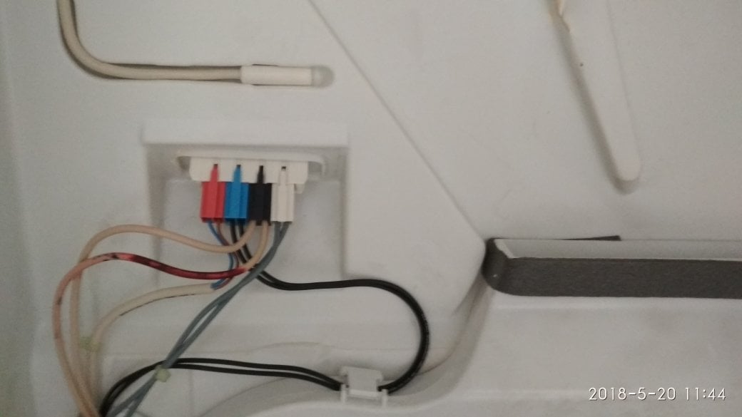

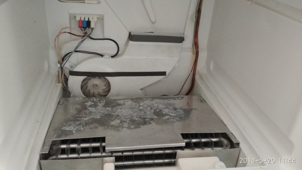

giorgis_veroia Δημοσ. 25 Μαΐου 2018 Δημοσ. 25 Μαΐου 2018 Παιδια μια βοηθεια οποιος γνωριζει παρακαλω. Εχω ενα πιτσοσ ψυγειο 5ετιας, το οποιο δεν κανει πλεον αυτοματη αποψυξη. Ξερω οτι καποιο απο τα στοιχεια εχει βλαβη, και εκανα καποιες μετρησεις αλλα θα ηθελα καποιος να με κατατοπισει πως ελεγχω το καθε κομματι. χιλια ευχαριστω προκαταβολικα!!!
georgeγ Δημοσ. 25 Μαΐου 2018 Δημοσ. 25 Μαΐου 2018 το πρωτο που θα εψαχνα θα ηταν αν ειναι καμμενη η αντισταση ξερεις ποια απο αυτα τα καλωδια ειναι της αντιστασης?
giorgis_veroia Δημοσ. 25 Μαΐου 2018 Μέλος Δημοσ. 25 Μαΐου 2018 ΝΑΙ ΤΟ ΜΑΥΡΟ ΕΙΝΑΙ Η ΑΝΤΙΣΤΑΣΗ ΠΟΥ ΖΕΣΤΑΙΝΕΤΑΙ ΚΑΙ ΛΙΩΝΕΙ ΤΟΝ ΠΑΓΟ.... ΠΩΣ ΤΗΝ ΜΕΤΡΑΜΕ ΜΕ ΤΟ ΠΟΛΥΜΕΤΡΟ ΞΕΡΕΙΣ???? ΜΕ ΣΩΖΕΙΣ???

georgeγ Δημοσ. 25 Μαΐου 2018 Δημοσ. 25 Μαΐου 2018 (επεξεργασμένο) 31 λεπτά πριν, giorgis_veroia είπε ΝΑΙ ΤΟ ΜΑΥΡΟ ΕΙΝΑΙ Η ΑΝΤΙΣΤΑΣΗ ΠΟΥ ΖΕΣΤΑΙΝΕΤΑΙ ΚΑΙ ΛΙΩΝΕΙ ΤΟΝ ΠΑΓΟ.... ΠΩΣ ΤΗΝ ΜΕΤΡΑΜΕ ΜΕ ΤΟ ΠΟΛΥΜΕΤΡΟ ΞΕΡΕΙΣ???? ΜΕ ΣΩΖΕΙΣ??? αν τα δυο μαυρα που βλεπω στην φωτο ειναι ξεχωριστα καλωδια(και δεν ενωνονται σε ενα) και πανε στα δυο ακρα της αντιστασης τα μετρας ωμικα μεταξυ τους πρεπει να σου δειξει καποιο νουμερο,καποια ωμικη αντισταση αν δεν σου δειξει νουμερο σημαινει διακοπη κυκλωματος,καμμενη αντισταση Επεξ/σία 25 Μαΐου 2018 από georgeγ
giorgis_veroia Δημοσ. 25 Μαΐου 2018 Μέλος Δημοσ. 25 Μαΐου 2018 ευχαριστω, τα μετρησα ωμικα και οντως μου εδωσε καποιο νουμερο, αρα θα ελεγξω καποιο απο τα υπολοιπα
georgeγ Δημοσ. 25 Μαΐου 2018 Δημοσ. 25 Μαΐου 2018 το επομενο απλο βημα ειναι να ελεγξεις με παρομοιο τροπο την λειτουργια του θερμοστατη αν ανοιγει-κλεινει επαφη https://www.youtube.com/watch?v=gQ8fEC_9QR8 https://www.youtube.com/watch?v=zmdsBkO46dk
giorgis_veroia Δημοσ. 26 Μαΐου 2018 Μέλος Δημοσ. 26 Μαΐου 2018 δεν νομιζω να εχει τετοιο θερμοστατη το δικο μου... μαλλον το θερμιστορ του ειχε θεμα αποτι ειδα, το αλλαξα και θα δω πως θα παει...
talos_2002 Δημοσ. 26 Μαΐου 2018 Δημοσ. 26 Μαΐου 2018 giorgis_veroia, θα μπορούσες να φτιάξεις εδώ έναν οδηγό με οδηγίες πως αφαιρείς τον θάλαμο κτλ για να φτάσεις στα καλώδια και βήμα-βήμα τι κάνεις από εκεί και μετά; Μου φαίνεται πολύ ενδιαφέρον αυτό που καταπιάστηκες.
giorgis_veroia Δημοσ. 27 Μαΐου 2018 Μέλος Δημοσ. 27 Μαΐου 2018 Στις 26/5/2018 στις 2:33 ΜΜ, talos_2002 είπε giorgis_veroia, θα μπορούσες να φτιάξεις εδώ έναν οδηγό με οδηγίες πως αφαιρείς τον θάλαμο κτλ για να φτάσεις στα καλώδια και βήμα-βήμα τι κάνεις από εκεί και μετά; Μου φαίνεται πολύ ενδιαφέρον αυτό που καταπιάστηκες. στο δικο μου ψυγειο και σε ολα της ιδιας εταιρειας (pitsos,bosch,siemens), ειναι υπερβολικα απλο! - βγαζεις πριζα και αφαιρεις οτι βγαινει απο την περιοχη της καταψυξης (η συντηρηση δεν μας ενδιαφερει). - αφαιρεις μια κεντρικη βιδα στο πισω μερος της καταψυξης - αφαιρεις 2 βιδες (ειναι κρυμμενες κατω απο 2 πλαστικα καπακια) στο κατω μερος της καταψυξης. - βγαζεις και τα 2 πλαστικα καπακια προσεκτικα, και πλεον βλεπεις την πλατη. - απο εκει αφαιρεις ενα-ενα το καθε στοιχειο και το μετρας με πολυμετρο για να δεις τι ειναι καμμενο. Δεν ειμαι ψυκτικος παιδια, αλλα λογω οικονομικων... ασχολουμαι και προσπαθω μονος οτι μπορω.😏 2
