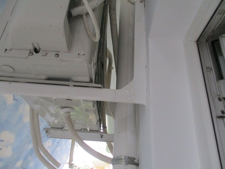

papoys1 Δημοσ. 10 Ιουνίου 2018 Δημοσ. 10 Ιουνίου 2018 5 ώρες πριν, 80s είπε Δεν κάνεις έναν κόπο κάποια στιγμή να το βγάλεις να πάρω μια ιδέα; Πόσο πιο έξω μπορεί να μπήκανε τα σίδερα; ΤΟ θέμα είναι πως εμένα θα είναι 18άρι το κλιματιστικό και θα έχει μεγαλύτερη μονάδα. Είχα την εντύπωση ότι είναι φ100 αλλά είναι φ75. Ηδιαφορά είναι 2,5 πόντοι αλλά όπως βλέπεις υπάρχει περιθώριο πολύ περισσότερο,σίγουρα πάνω από 6-7 πόντους άρα και φ125 χωράει. Όπως θυμάμαι στο ένα στήριγμα βρήκαμε κολώνα και έτσι δεν υπάρχει κανένας κίνδυνος.Έτσι τα δύο ούπα κρατάνε όχι 40 αλλά 240 κιλά. Λογικά θα την βγάλεις κάτω ή πάνω.Εγώ πάνω θα την έβγαζα να μην τρώω τις τσίκνες στη μούρη. 1

papoys1 Δημοσ. 11 Ιουνίου 2018 Δημοσ. 11 Ιουνίου 2018 (επεξεργασμένο) 9 ώρες πριν, 80s είπε Το δικό μου μόλις το μέτρησα, η τρύπα είναι 12 εκατοστά άρα θα χρειαστώ φ125 σωστα; Δεν θα είναι τεράστια; Πρέπει να αφήσω πάνω απο 20 πόντους πίσω απο τη μονάδα. Ορίστε και η φωτογραφία. Η απόσταση απο το ταβάνι μέχρι εκεί που ξεκινάει η μπαλκονόπορτα είναι γύρω στα 30 εκατοστά οπότε αν είναι η μονάδα 60 ή 70 θα κατεβαίνει μπροστά στη πόρτα. Το πλάτος του τοίχου είναι 1,25 cm. Είναι μια πολύ καλή λύση, η καλύτερη πιστεύω αυτή που μου πρότεινες, όπως έχεις κάνει κι εσύ, απλά με προβληματίζει αν θα βάλω μεγάλο σωλήνα και απομακρυνθεί αρκετά η μονάδα απο τον τοίχο. Θα ρωτήσω αύριο και τον τεχνικό στο κατάστημα που θα το πάρουμε να μου πει αν θα υπάρχει κάποιο πρόβλημα κλπ. Ναι για τους απορροφητήρες χρησιμοποιείται σωλήνα φ125.Μπορείς ύστερα από συνεννόηση με τον ιδιοκτήτη να κάνεις ένα μικρό σκάψιμο του σοβά προς τα πάνω να χωνευτεί λίγο η σωλήνα και να κερδίσεις 4-5 πόντους. Επίσης αν το κάνεις έτσι για καλίτερη ασφάλεια θα μπορούσες να βάλεις με ούπα 2 γάντζους στο πάνω μέρος του μπαλκονιού και με δύο αντερίδες - συρματόσχοινα που θα κρεμάσεις από αυτούς να τα δέσεις στο μπροστινό μέρος από τα στηρίγματα της μονάδας. Θα ήταν η πιο σίγουρη πιο όμορφη και πιο φτηνή από όλες τις απόψεις στήριξη.Και τώρα που το είπα μάλλον θα το κάνω και εγώ στη δική μου μπροστινή μονάδα η οποία είναι μεγαλίτερη επειδή το άλλο είναι 24.000 και με προβλημάτιζε η στήριξή του τότε που το έβαλα γιατί τα ούπα έπιασαν σε σοβά και τούβλο.Το αιρκοντίσιον με τη λειτουργία έχει κάποιους έστω μικρούς κραδασμούς οι οποίοι μπορεί να προκαλέσουν χαλάρωση στα στριφόνια που πιάνουν στα ούπα. Μόλις πάω leroy θα πάρω τα κατάλληλα εξαρτήματα και θα το κάνω σίγουρα. Υ.Γ.Και άλλο που βλέπω απέναντι του γείτονα περνάει υδρορροή.Πιο στενή βέβαια αλλά περνάει. Επεξ/σία 11 Ιουνίου 2018 από papoys1
papoys1 Δημοσ. 11 Ιουνίου 2018 Δημοσ. 11 Ιουνίου 2018 Λοιπόν από περιέργεια μέτρησα με το μέτρο και το κενό του μπροστινού (24.000 btu) που είναι αρκετό και δεν περνάει τίποτε από πίσω.Είναι 15 σχεδόν πόντοι.Μάλλον πρέπει να υπάρχει αρκετό κενό για την καλύτερη λειτουργία του. 1
Stamer Δημοσ. 11 Ιουνίου 2018 Δημοσ. 11 Ιουνίου 2018 Παιδιά βλέπω πολλοί αναρωτιέστε για "εξτρα" αποστάσεις του a/c από την εξωτερική μονάδα σε σχέση με την απόδοση. Ξεχάστε το αυτό το πράγμα, δεν υπάρχει κανένα θέμα! Τα bar που χρησιμοποιούνται είναι πολύ περισσότερα απο ότι χρειάζεται το a/c. Εγώ σε ενα a/c έχω στείλει την εξωτερική μονάδα στην πάνω βεράντα, συνολικό μήκος σωλήνων γύρω στα 8-10μ. Δεν τρέχει κάστανο! Κατά τα λοιπά, όπως έδειξε και ο παππούς, δεν βλέπω να έχει κανένα πραγματικό πρόβλημα και σιγά την πατέντα που έχεις να κάνεις με τον σωλήνα. Βάλε ένα σωλήνα είτε προς τα κάτω ή προς τα πλάγια και την μονάδα σου μπροστά και τελείωσες! Ή ακόμα κι αν θες να στείλεις την μονάδα παραπέρα, κάνε το, πάλι δεν υπάρχει θέμα. Κοίτα να πάρεις καλό a/c. 2
bill999r Δημοσ. 11 Ιουνίου 2018 Δημοσ. 11 Ιουνίου 2018 Η πιο φτηνή λύση είναι να βάλεις μια γωνία στην έξοδο του απορροφητηρα, έστω κ μια συστολή ώστε να βγάλεις Φ100 πχ αν νομίζεις ότι δεν σε παίρνει. Ωστόσο νομίζω ότι κ το φ152 μία χαρά χωράει μιας κ το κενό πίσω από το κλιμαστικο είναι μεγάλο. Επόμενη καλύτερη λύση να το τοποθετήσεις στο δάπεδο κ να τραβήξεις τη βρύση σου δίπλα από το κλιμαστικο, με γωνία κτλ, κ δεν θα έχεις ούτε μεγάλη σωλήνα, ούτε αντιαισθητικο αποτέλεσμα. Νομίζω ότι αυτη η λύση είναι η πιο εύκολα υλοποίησιμη κ πολύ οικονομική. Η αμέσως επόμενη λύση είναι να τοποθετηθεί αλλού μιας κ δεν έχεις σημαντική απώλεια απόδοσης λόγω μήκους σωληνωσεων. Επόμενη λύση να το τοποθετήσεις στο δάπεδο κ να τραβήξεις τη βρύση σου δίπλα από το κλιμαστικο, με γωνία κτλ, κ δεν θα έχεις ούτε μεγάλη σωλήνα, ούτε αντιαισθητικο αποτέλεσμα. Η τελευταία κ πιο ακριβή λύση είναι να πάρεις απορροφητηρα χωρίς έξοδο. Μπορεί κ αυτός που έχεις να είναι αντίστοιχης τεχνολογίας κ να δουλεύει με ανακύκλωση.
80s Δημοσ. 12 Ιουνίου 2018 Μέλος Δημοσ. 12 Ιουνίου 2018 Ευχαριστώ πολύ για την πολύτιμη βοήθειά σας. Τελικά θα το βάλω σε απόσταση 3,5 μέτρων απο την εσωτερική μονάδα, στον παραδίπλα τοίχο. Ρώτησα και τον τεχνικό σήμερα και μου είπε πως έτσι θα είναι καλύτερα, γιατί αλλιώς θα έχει απόσταση μισού μέτρου αν έμπαινε μπροστά απο τον απορροφητήρα. Αν έκανα την πατέντα με τον φ 125 πάλι θα χωρούσε άνετα γιατί όντως μένει αρκετό κενό απο πίσω, απλά μέσα απο όλο αυτό διαπίστωσα ότι θα έκανα λάθος αν το τοποθετούσα τόσο κοντά. Κάθε εμπόδιο για καλό που λέμε; Μ¨εσα απο μια ανησυχία μου, βγήκε και κάτι καλό που δεν γνώρισα. Απόσταση τουλάχιστον 2 μέτρων της εσωτερικής απο την εξωτερική μονάδα. Και πάλι σας ευχαριστώ. Αναμένω να δω και το αποτέλεσμα.
