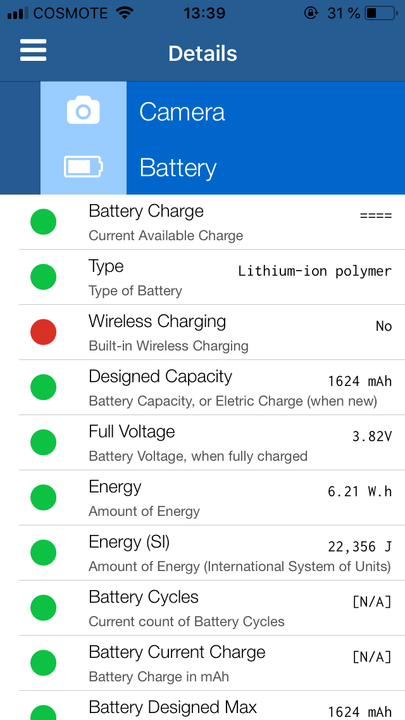

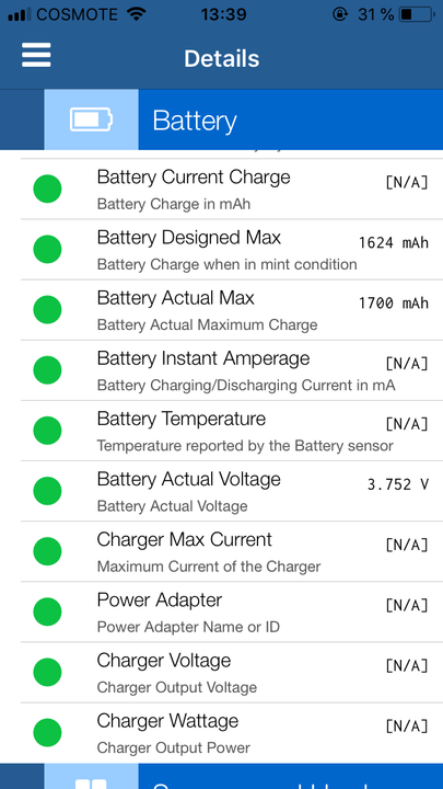

Εδώ είναι τα στοιχεία της μπαταρίας. Τι πιστεύετε ότι συμβαίνει; Δεν έχω ιδέα από αυτά δυστυχώς.
Η μπαταρία φαίνεται οκ (από τις ονομαστικές τιμές τουλάχιστον). Από κάπου 'χάνει' πάντως. Τώρα είτε φταίει κάποια εφαρμογή / το ios δεν έχει 'κάτσει' καλά, είτε είναι ελαττωματική η μπαταρία κι αδειάζει γρήγορα. Δεν ξέρω τί άλλο να σκεφτώ.
