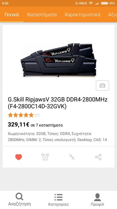

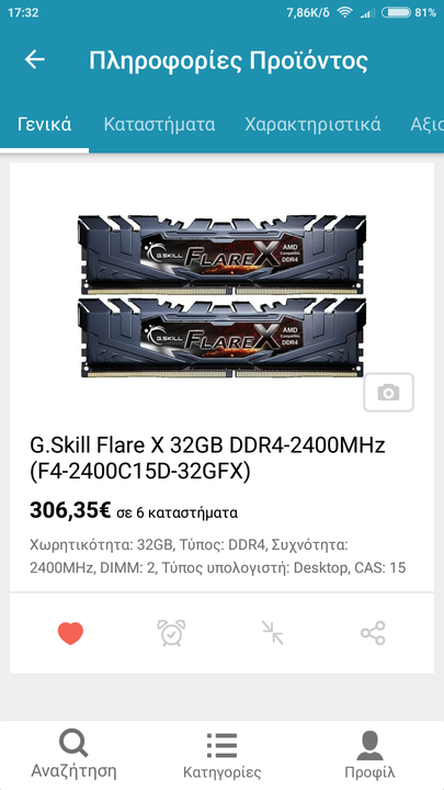

Οπότε καταλήγω πάλι στην φωτογραφία. Flare x 2400 mhz bdies 32 gb.Ή στην ripjawsv στα 2800. Νομίζω η καλύτερη μέση λύση.

flare x 2400 δεν είναι  bdie αλλά είναι hynix
https://www.pic-upload.de/view-33133015/F4-2400C15D-32GFX.png.html

Καταλαβα φίλε μου. Μόνο κάτι τελευταίο.
Στο link που έστειλες με το ποιες ράμ ειναι bdie λέει ότι η ράμ στην φωτογραφία σε αυτό το μήνυμα μου είναι bdie;
Στο skroutz όμως στα σχόλια ένας λέει ότι δεν είναι dbie αλλά δουλεύουν άψογα. Τελικά είναι η δεν είναι bdie; πως μπορώ να είμαι σίγουρος; μήπως οι bdie είναι από 3200 mhz και πάνω;
Επισεις δείτε και αυτήν. Έχει 30 ευρώ διαφορά με την ripjawsv. Αυτή είναι bdie; βασικά όπως ρώτησα και παραπάνω. Bdie είναι μόνο οι ram με ταχύτητα 3200 mhz και πάνω; ασχετος χωρητικοτητας;
