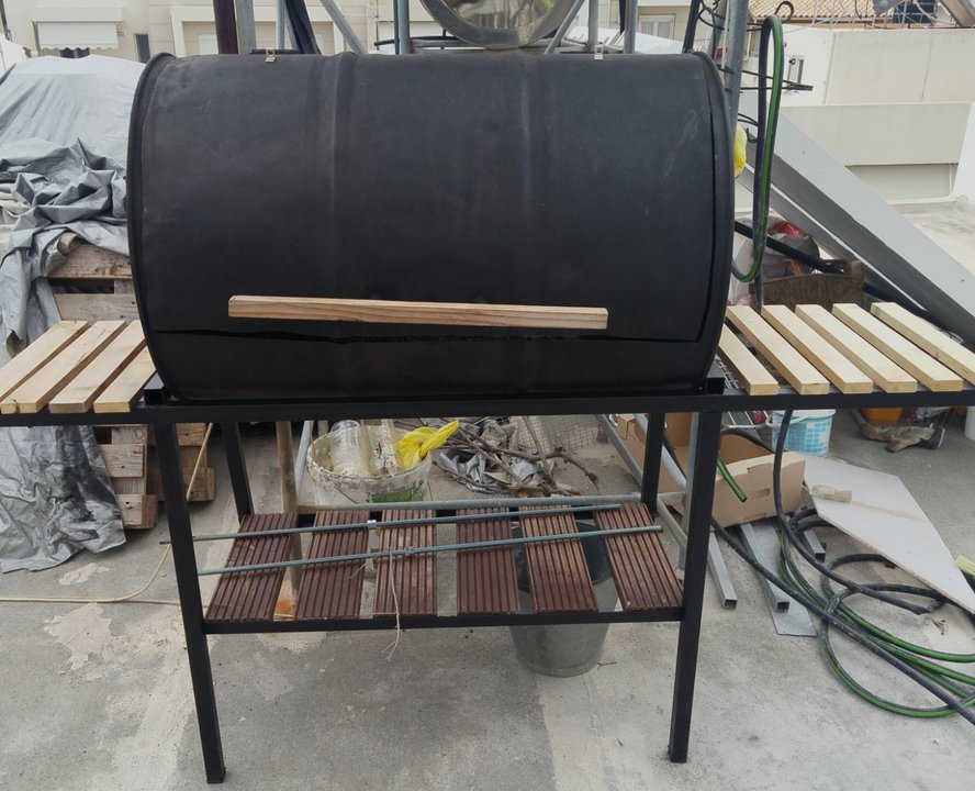

Εγω οταν εβαλα ηλιακο κρατησα τον ηλεκτρικο θερμοσυφωνα 80lt , τον καθαρισα γυρω γυρω απο το ντύμα και την μόνωση τον έκοψα με τον τροχο στην μεση  εβαλα 4 κοματια σιδερο στραντζο για ποδια , ενα χερουλι  ενα μετρητη θερμοκρασιας   βαψιμο με μαυρο χρωμα και ετοιμη η κατασκευη , τι λετε ?

23 ώρες πριν, villasg είπε
Καταρχας μπραβο για το μερακι σου.
Εχω μερικες αποριες για την κατασκευη σου  ομως και γενικα για τις diy κλειστες, οταν κλεινεις το καπακι απο που παιρνουν αερα τα καρβουνα? δευτερον ειναι ευκολο να την μετακινεις μονος σου?τριτον και ισως πιο σημαντικο ολη αυτη η σκουρια και η βαφη δεν πεφτει στο φαι σου?
Επεξ/σία από JERONIMO888
Συνδέστε για να σχολιάσετε
Κοινοποίηση σε άλλες σελίδες
1 ώρα πριν, JERONIMO888 είπε
Απο την πλαινη τρυπαρα ( εκει που στον θερμοσυφωνα εμπαινε η αντισταση) καθως και απο γυρω γυρω επειδει δεν σφραγιζει ερμητικα αλλα τραβαει αερα
Οχι ειναι βαρια επειδη εχω βαλει απο κατω απο τα καρβουνα αμμο για καλυτερο ψησιμο .
2 ώρες πριν, JERONIMO888 είπε
Οχι δεν πεφτει , η βαφη ειναι χρωμα θερμοκρασιων για ψησταρια  , η σκουρια ειναι εξωτερικη οπου εχει , η μεσα βγαινει με ενα πανι .....
