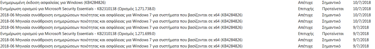

takoulou Δημοσ. 9 Ιουλίου 2018 Δημοσ. 9 Ιουλίου 2018 Καλησπερα... Εχω ενα προβλημα δεν μπορω να εγκαταστησω ενα uptade ... Τι μπορω να κανω; Μου βγαζει οτι δεν μπορει να εγκατασταθει....
micos000 Δημοσ. 10 Ιουλίου 2018 Δημοσ. 10 Ιουλίου 2018 Δοκίμασε να κατεβάσεις το ανάλογο πακέτο (windows 7 για x64) και να το στήσεις offline.
takoulou Δημοσ. 10 Ιουλίου 2018 Μέλος Δημοσ. 10 Ιουλίου 2018 Καλημερα... Ποιο πακετο να κατεβασω...Απο που να το κανω;; .Ενω ολα τα αλλα στα uptade κατεβαινουν σε αυτο το συγκεκριμενο δεν γινεται... Υπαρχει καπιο προβλημα;;;
Επισκέπτης Δημοσ. 10 Ιουλίου 2018 Δημοσ. 10 Ιουλίου 2018 Καλημέρα! Δες αυτό που λεει Χ64 https://www.sevenforums.com/news/415005-june-12-2018-kb4284826-monthly-rollup-windows-7-a.html
micos000 Δημοσ. 10 Ιουλίου 2018 Δημοσ. 10 Ιουλίου 2018 1 ώρα πριν, takoulou είπε Ποιο πακετο να κατεβασω...Απο που να το κανω;; Σόρυ, παρέλειψα το λινκ πριν. https://www.catalog.update.microsoft.com/Search.aspx?q=KB4284826
takoulou Δημοσ. 10 Ιουλίου 2018 Μέλος Δημοσ. 10 Ιουλίου 2018 Καλησπερα... Αυτο το συγκεκριμενο το εχω κατεβασει.. Το τρεχω αλλα μετα μου βγαζει προβλημα οτι δεν μπορει να εγκατασταθει... Δεν το περνει... Μου το βγαζει σαν σφαλμα....
micos000 Δημοσ. 11 Ιουλίου 2018 Δημοσ. 11 Ιουλίου 2018 Πήγαινε στο παρακάτω λινκ και ακολούθησε τις οδηγίες για τα 7άρια. https://support.microsoft.com/en-us/help/947821/fix-windows-update-errors-by-using-the-dism-or-system-update-readiness Εκεί που λέει να κατεβάσεις το update από το microsoft catalogue θα το παρακάμψεις αν έχεις ήδη κατεβασμένο το upadate.

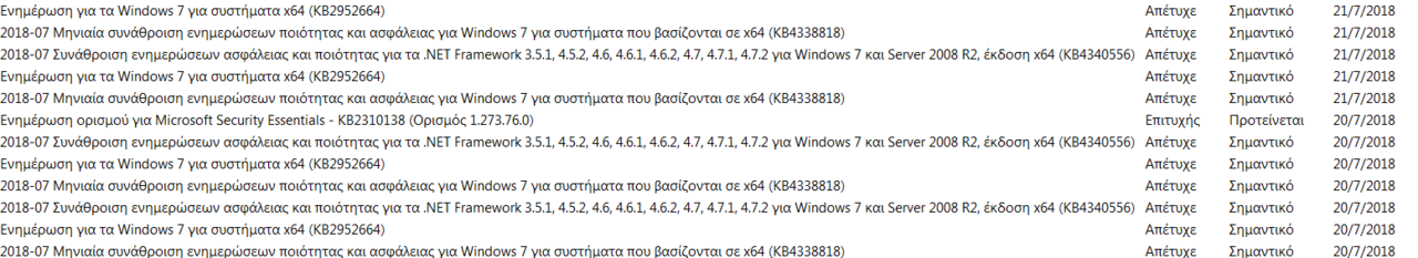

takoulou Δημοσ. 21 Ιουλίου 2018 Μέλος Δημοσ. 21 Ιουλίου 2018 Καλημερα... Δεν μπορω να εγκαταστησω αυτες τις ενημερωσεις... Γιατι;; Τι μπορω να κανω....Κανω προσπαθεια και βγαινει λαθος..
takoulou Δημοσ. 22 Ιουλίου 2018 Μέλος Δημοσ. 22 Ιουλίου 2018 Καλησπερα... Εχω το παραπανω προβλημα... Τι μπορω να κανω;;;
micos000 Δημοσ. 24 Ιουλίου 2018 Δημοσ. 24 Ιουλίου 2018 οι εικόνες που δείχνεις είναι από το windows update. Το hotfix που σου έδωσα στο προηγούμενο post το κατέβασες και δεν το στήνει;
takoulou Δημοσ. 26 Ιουλίου 2018 Μέλος Δημοσ. 26 Ιουλίου 2018 Καλησπερα... Το κατεβασα και το ετρεξα... Αλλα και παλι μου βγαζει το ιδιο προβλημα... Μερικες ενημερωσεις δεν τις κανει....
