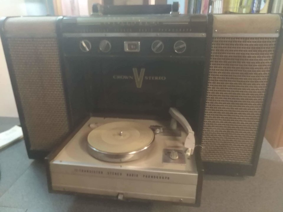

Καλησπέρα ,

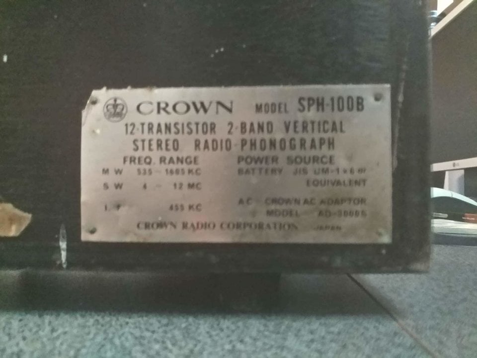

Ήρθε προσφάτως στην κατοχή μου αυτό το πικάπ του 1956 ιαπωνικής κατασκευής. Αφού το δοκίμασα λίγο δουλεύουν όλα εκτός από το κομμάτι που περιστρέφεται ο δισκος (δεν γνωρίζω αν έχει κάποια ειδική ονομασία) . Έχω ψάξει πολύ για ανταλλακτικά αλλά για προφανείς λόγους δεν μπορώ να βρω. Υπάρχει κάποιος με κάποια γνώση επί του θέματος ή εάν έχει κάποιο αντίστοιχο για να με συμβουλέψει ?
Ευχαριστώ

Το κομμάτι που περιστρέφεται λέγεται πλατώ
Πιθανόν να θέλει αλλαγή στον ιμάντα ή στο μοτεράκι που γυρνάει το πλατώ ή στο διακότη που δινει ρευμα στο αντίστοιχο μοτέρ ή σε όλα αυτά μαζί , δες στο παρακάτω βιντεάκι για να δεις πως λειτουργει ένα πικαπ και να πάρεις μια ιδέα .
