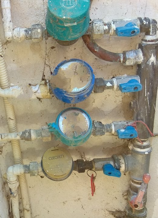

Το ρολόι πιάνου έξοδο είναι; αν χαλάσει ποιος το πληρώνει;

Οταν το ρολόι έχει χαλάσει γιατί ειναι παμπάλαια..και βγεί λογαριασμός στόν Θεό τι γίνεται ? έχει έρθει υδραυλικός και λέει δεν έχει διαρροή αλλά πρέπει να έχει χαλάσει το ρολόι όπως και ένα διπλανό που ξαφνικά παρουσίαζαν ασυνήθιστα μεγάλη κατανάλωση,τα πληρώνεις εσυ ενώ δεν υπάρχει η κατανάλωση ? η πάλι γράφει ο υδραυλικός απόδειξη και πληρώνεις το 40% όπως όταν υπάρχει πραγματική διαρροή ?
4 ώρες πριν, stelios18120 είπε
Φωτογραφία ακόμα δεν έβαλες όμως να σου πω ότι χρειάζεται.
Μην πειράζεις ρολόγια χωρίς να ξέρεις.θα βρεθείς προ εκπλήξεων αν το δει η ΕΥΔΑΠ και ο καταμετρητής της το αναφέρει.
Ρολόγια,και οτιδήποτε άλλο είναι ιδιοκτησία ΕΥΔΑΠ. Το μόνο που είναι δικό σας είναι η παροχή που φεύγει από το ρολόι προς το Γενικό του σπιτιού σας.

Φίλε μου αυτό που φαίνεται στην φωτό δεν είναι κάτι το παράνομο ... αν αυτό που σε προβληματίζει είναι η ένωση χαλκοσωλήνες ανάμεσα στα δυο πρώτα ρολόγια δεν θεωρείται κάτι αν κι εφόσον όμως υπάρχει πιο πάνω στην φωτό καταληγη σε μετρητή. Αυτό που θα έλεγα αν φαινοντουσαν όλα... πως απλά βλέπω μια πολύ κακή εγκατάσταση. Φυσικά για να τελειώνω δεν είναι δίκτυο ΕΥΔΑΠ.... μιας και είναι ακριβώς αυτό το αντικείμενο μου, βλάβες..,.,   Ακούστηκαν πολλα γενικά πράγματα όσον αφορά γειώσεις και κατανάλωσης... υπάρχουν κανονισμοί αλλά συνήθως γίνονται τα στραβά μάτια, εκτος αν δημιουργηθούν ακραίες περίπτωσης. Και όταν εννοώ στραβά μάτια δεν εννοω χρηματισμό να προλάβω τις κακίες γλώσσες....

Δεν βλέπω κάτι παράνομο.
Αν η χαλκοσωλήνα καταλήγει σε μετρητή ολα οκ
Αν όχι πρέπει να αφαιρεθεί από το κολλεκτερ γτ κλέβει νερό αν είναι  χωρίς μετρητή
Το κολεκτερ είναι Μετά το ρολόι. Κάτι σαν κεφαλή
το ρολοι αν χαλασει ειναι του καταναλωτη ,καλο ειναι αν ειναι πανω απο 10 χρονων αλλαξε το ,και για να μπορουν να κανουν την μετρηση σωστα και να μην σε χρεωνουν σαν βλαβη η απων  αν δεν μπορουν να παρουν την μετρηση για καποιο λογο πχ οταν εχει πιασει υγρασια που στα παλια ρολογια με την πυξιδα ειναι το πιο συχνο και ειναι πιο επιρρεπη σε βλαβες .Βαλε 1 καινουργιο να ξενοιασεις.

Όχι καταλήγει σε ρολόι ο χαλκόσωλήνας που βλέπεις.  Παιδιά ποτέ δεν είπα κλέβει νερό. Είπα ότι έβαλε πάνω στο δικό μας κολεκτερ το δικό του ρολόι.

Το κολεκτερ ποιος το πληρώνει αν έχει σκουριάσει?

Υπάρχει ρολόι απλά δεν έκανα καλό zoom.  Που είναι η κακή εγκατάσταση για να το καταλάβω και εγώ; και να το φτιάξουμε ή να το αφήσουμε έτσι;

Αφού εκεί είχε μάλλον μια  κενή θέση στο κολλεκτερ εκεί το έβαλε ο ανθρωπος
Εντάξει δεν νομίζω να σου κάνει κατι επειδή σύνδεσε την παροχή του.
Ένα κολλεκτερ 4 θέσεων έχει χοντρικά κανένα 15αρι ευρώ. Δεν είναι και τόσο σπουδαίο κόστος η αλλαγή του. Δώστε από 3-4€  ο καθένας και είστε οκ αν ποτέ πάθει κάτι
Επεξ/σία από stelios18120

Είναι 5 θέσεων και θέλουμε χώρο και για αλλούς κάνα 10αρη θέλουμε. Ένα 50αρη κολεκτερ πόσο περίπου έχει; έχουμε και ένα δεύτερο που έχει σκουριά εξωτερικά. Θέλει αλλαγή ή όχι;  πόσο κάνει;  ποιος το χρεώνεται;
Εδώ οι απαντήσεις σου για τιμές
https://www.skroutz.gr/c/1889/ydraylika.html?keyphrase=συλλεκτες+υδραυλικοι&page=4
Αν έχει σκουριάσει άλλαξε το.
Ανάλογα ποιοι έχουν συνδεσει τις παροχές τους επάνω,αυτοί πληρώνουν το κόστος.
Είναι για αλλαγή ή όχι;
Το skroutz δεν έχει τιμές για 50θεσεων.
Το αναλαμβάνει η ΔΕΥΑ αυτό ή βάζουμε υδραυλικο;
Το μείον 40% γνωρίζω οτι ισχύει για αφανή διαρροή. Θα πρέπει να κάνεις αναφορά στην ΕΥΔΑΠ ή μια αίτηση αλλαγής του μετρητή, τώρα για αλλαγή του ποσού πληρωμής δεν γνωρίζω, ρώτησε τι μπορεί να γίνει σε περίπτωση που διαπιστωθεί τεχνικό πρόβλημα στον μετρητή.  Πάντως η ΕΥΔΑΠ ακόμα και τα υπάρχοντα ρολόγια τα έχει αλλάξει, εμάς π.χ το άλλαξαν μόνοι τους πριν καμιά δεκαετία, σπάνιο να έχει μείνει ρολόι 20-30 ετών και να μην έχει αντικατασταθεί.
Εγώ δεν το είχα καταλάβει.Στην αρχή νόμιζα ότι έλεγες για αυτά τα κουβούκλια πεζοδρομίου που βάζουν μέσα δύο ρολόγια.
Τώρα στο συγκεκριμένο λογικά πρέπει να γίνει αλλαγή από την ΔΕΥΑ ή με την άδεια της ΔΕΥΑ από δικό σου υδραυλικό διότι το συγκεκριμένο θα τοποθετηθεί πριν από τα ρολόγια νερού και μετά τον κεντρικό αγωγό νερού όπου απαγορεύεται κάποιος να επέμβει χωρίς την άδειά τους.
Εμείς στην πολυκατοικία όταν χρειάστηκε να μπουν δύο νέα ρολόγια τέτοιο κολεκτέρ ήρθε και τοποθέτησε μόνη της η ΕΥΔΑΠ χωρίς κάποια επιπλέον χρέωση πέραν των παγίων για τα νέα ρολόγια νερού.Συγκεκριμένα έβγαλε το παλιό που ήταν για τρία και έβαλε νέο με καμιά 10αριά θέσεις.
