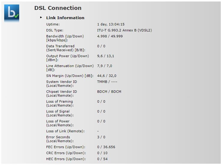

nick#18 Δημοσ. 10 Αυγούστου 2018 Μέλος Δημοσ. 10 Αυγούστου 2018 Απο καλωδιωση καλα ειμαστε.. εχω αποσυνδεσει τις δευτερευουσες πριζες τηλεφωνου στο σπιτι και δεν το εχει κανει ξανα μεχρι στιγμης. Δεν αφιέρωσα πολυ χρονο για το pdf γιατι ειμαι στο ποδι αυτες τις μερες οποτε με την πρωτη ευκαιρια θα μελετησω καλυτερα Ποσο περιπου θα πρεπει να ειναι σε μια vdsl2 γραμμη το snr? Εγω παιζω σε 44,6/32 (up/down) αυτη τη στιγμη ας πουμε και απο οτι ειδα τωρα απεκτησα μερικα crc και hec errors που δεν ειχα ξαναδει οσο κοιταζα τα στατιστικα της γραμμη αλλα δεν νομιζω οτι ειναι κατι..
poulinos Δημοσ. 4 Σεπτεμβρίου 2018 Δημοσ. 4 Σεπτεμβρίου 2018 On 10/08/2018 at 10:26, nick#18 said: Απο καλωδιωση καλα ειμαστε.. εχω αποσυνδεσει τις δευτερευουσες πριζες τηλεφωνου στο σπιτι και δεν το εχει κανει ξανα μεχρι στιγμης. Δεν αφιέρωσα πολυ χρονο για το pdf γιατι ειμαι στο ποδι αυτες τις μερες οποτε με την πρωτη ευκαιρια θα μελετησω καλυτερα Ποσο περιπου θα πρεπει να ειναι σε μια vdsl2 γραμμη το snr? Εγω παιζω σε 44,6/32 (up/down) αυτη τη στιγμη ας πουμε και απο οτι ειδα τωρα απεκτησα μερικα crc και hec errors που δεν ειχα ξαναδει οσο κοιταζα τα στατιστικα της γραμμη αλλα δεν νομιζω οτι ειναι κατι.. εδω θα πηγαινε η εκφραση μας κοροιδευεις? :p τα margin σου ειναι απλα στο θεο.παρα πολυ καλη γραμμη.μεγαλα Margin.εσυ πρεπει να εχεις attainable πανω απο 120-130 σε Profile 17a που εισαι τωρα.errors θα εχεις no matter what.οπως ειπες δεν ειναι κατι.αν ηταν προβλημα θα εβλεπες πολλα errors και να ανεβαινουν γρηγορα.το margin να πεφτει , να εχεις αποσυνδεσεις να εχεις μειωμενη ταχυτητα download.αν λες οτι εχεις αποσυνδεσει τις υπολοιπες πριζες τοτε θα πρεπει στην πριζα να εχεις μονο ενα ζευγαρ καλωδια απο πισω οποτε εισαι ιδανικα.αν δεις παραπανω απο ενα ζευγαρια συνδεδεμενα στην κεντρικη πριζα τοτε καποιο καλωδιο παει σε δευτερη πριζα ή ειναι το αναπληρωματικο μεχρι κατανεμητη/χωνευτη.ελπιζω οτι τις δευτερευουσες πριζες τις αποσυνδεσες απο την κεντρικη πριζα και οχι να πηγες στις πριζες και απλα να εβγαλες τα πριζακια απο πανω διοτι αυτο δεν λεει τιποτα.
