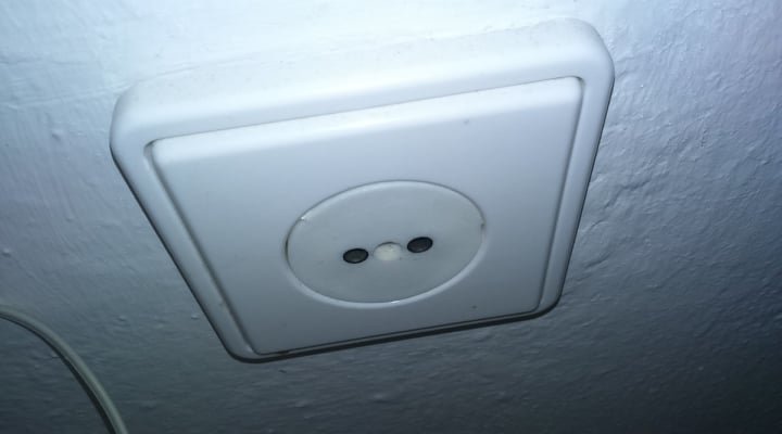

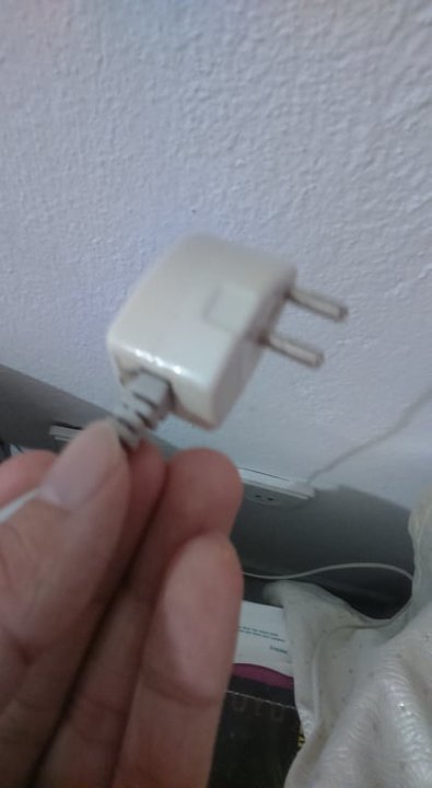

PleaseKillMe1 Δημοσ. 10 Αυγούστου 2018 Δημοσ. 10 Αυγούστου 2018 Καλησπέρα, μένω στην Λευκόβρυση Κοζάνης, έχω αλλάξει 3 παρόχους Cyta, Wind και τώρα έχω vodafone, όλες ήταν 24άρες και σε όλες το download φτανει τα 314kbps max ανεξαρτήτου συσκευής. Στον κάτω όροφο πιάνουν 2.9MB/s με ΟΤΕ, αλλά δεν νομίζω να ευθύνεται ο πάροχος, καμιά ιδέα περί του τι μπορεί να συμβαίνει? Δεν ξέρω αν είναι άξιο αναφοράς αλλά να σημειώσω ότι το dsl καλώδιο του ρούτερ κουμπώνει σε αντάπτορα για να μπει στον τοίχο, καθώς θύρα adsl δεν υπαρχει, το σπιτι εχει τις παλιες τηλεφώνου με τις δύο τρύπες, αλλά με λίγο google search το ψιλο-απέκλισα.

kormos Δημοσ. 10 Αυγούστου 2018 Δημοσ. 10 Αυγούστου 2018 1 ώρα πριν, PleaseKillMe1 είπε Καλησπέρα, μένω στην Λευκόβρυση Κοζάνης, έχω αλλάξει 3 παρόχους Cyta, Wind και τώρα έχω vodafone, όλες ήταν 24άρες και σε όλες το download φτανει τα 314kbps max ανεξαρτήτου συσκευής. Στον κάτω όροφο πιάνουν 2.9MB/s με ΟΤΕ, αλλά δεν νομίζω να ευθύνεται ο πάροχος, καμιά ιδέα περί του τι μπορεί να συμβαίνει? Δεν ξέρω αν είναι άξιο αναφοράς αλλά να σημειώσω ότι το dsl καλώδιο του ρούτερ κουμπώνει σε αντάπτορα για να μπει στον τοίχο, καθώς θύρα adsl δεν υπαρχει, το σπιτι εχει τις παλιες τηλεφώνου με τις δύο τρύπες, αλλά με λίγο google search το ψιλο-απέκλισα. Είναι εμφανές το πρόβλημα σου.... Όπου υπάρχει τέτοιο "πριζάκι" πρέπει να καταργηθεί και να μπουν οι νέου τύπου πλέον με "κλιπς". 1
PleaseKillMe1 Δημοσ. 11 Αυγούστου 2018 Μέλος Δημοσ. 11 Αυγούστου 2018 Αναφορά σε κείμενο Είναι εμφανές το πρόβλημα σου.... Όπου υπάρχει τέτοιο "πριζάκι" πρέπει να καταργηθεί και να μπουν οι νέου τύπου πλέον με "κλιπς". έχεις εμπειρία πάνω στο θέμα? έχεις αντιμετωπίσει εσύ η κάποιος γνωστός κάτι τέτοιο? Επίσης τι διαδικασία πρέπει να γίνει για να το αλλάξω? Θέλει ηλεκτρολόγο?
Salvation81 Δημοσ. 11 Αυγούστου 2018 Δημοσ. 11 Αυγούστου 2018 1 ώρα πριν, PleaseKillMe1 είπε έχεις εμπειρία πάνω στο θέμα? έχεις αντιμετωπίσει εσύ η κάποιος γνωστός κάτι τέτοιο? Επίσης τι διαδικασία πρέπει να γίνει για να το αλλάξω? Θέλει ηλεκτρολόγο? Λιγο να πιανουν τα χερια σου και το κανεις μονος σου....Αγοραζεις μια πριζα με κλιπακι, ξεβιδωνεις αυτη που εχεις, βγαζεις τα καλωδια, τα βαζεις με την σειρα τους στην νεα πριζα, την βιδωνεις και τελειωσες. ΑΝ πιανουν τα χερια σου, αν οχι καλυτερα να φωναξεις καποιον μην χαλασεις τα καλωδια και μετα εχεις αλλα.
kormos Δημοσ. 11 Αυγούστου 2018 Δημοσ. 11 Αυγούστου 2018 18 ώρες πριν, PleaseKillMe1 είπε έχεις εμπειρία πάνω στο θέμα? έχεις αντιμετωπίσει εσύ η κάποιος γνωστός κάτι τέτοιο? Επίσης τι διαδικασία πρέπει να γίνει για να το αλλάξω? Θέλει ηλεκτρολόγο? Αυθαίρετα σίγουρα δεν τα γράφω... Αυτο ισχύει από την εποχή που ξεκίνησαν οι adsl. Καλύτερα απευθύνσου ή σε τεχνικό του παρόχου σου (μήπως δωθεί λύση τραβώντας μια γραμμή στο χώρο σου) ή σε κάποιο ηλεκτρολόγο (ή ηλεκτρονικό του είδους)
gvidonv Δημοσ. 24 Αυγούστου 2018 Δημοσ. 24 Αυγούστου 2018 Περνα ενα μονοκομματο καλωδιο κατευθείαν μεχρι το ρουτερ χωρις κοψίματα χωρίς μουφαρισματα χωρίς κλιψακια και θα εισαι οκ ;-)
