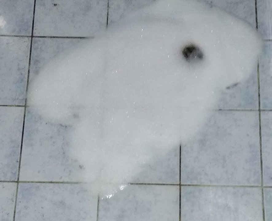

Exodia The Forbidden One Δημοσ. 12 Αυγούστου 2018 Δημοσ. 12 Αυγούστου 2018 Έχω παρατηρήσει τόν τελευταίο καιρό ότι όταν βάζω πλυντήριο βγάζει πολλά νερά μπορεί να τό έκανε καί παλιότερα δεν θυμάμαι καί τώρα να τό είδα. Ένας φίλος μου είπε ότι είναι συνηθισμένο φαινόμενο λόγο κατασκευής τής αποχετεύσεις αλλά θέλω νά ακούσω και την δικιά σας γνώμη.

acomaedo Δημοσ. 13 Αυγούστου 2018 Δημοσ. 13 Αυγούστου 2018 Αν εκτός από σαπουνάδα βγάζει και νερά, το πιθανότερο είναι ότι υπάρχει μερική απόφραξη στην αποχέτευση με αποτέλεσμα να μην μπορεί να τραβήξει όλα τα νερά. 1
Exodia The Forbidden One Δημοσ. 13 Αυγούστου 2018 Μέλος Δημοσ. 13 Αυγούστου 2018 Μόλις τώρα, acomaedo είπε Αν εκτός από σαπουνάδα βγάζει και νερά, το πιθανότερο είναι ότι υπάρχει μερική απόφραξη στην αποχέτευση με αποτέλεσμα να μην μπορεί να τραβήξει όλα τα νερά. ΝΑΙ βγάζει και νερά, καί πώς ξεβουλωνει ?
acomaedo Δημοσ. 13 Αυγούστου 2018 Δημοσ. 13 Αυγούστου 2018 α) Φωνάζεις μάστορα. εναλλακτικά: β) βγάζεις το σχαράκι από το πατοσίφωνο και με προσοχή βάζεις το χέρι μέσα και βγάζεις τρίχες, κλπ που έχουν μαζευτεί εκεί (χέρι στο γαντάκι). Προσέχεις να ΜΗΝ βγάλεις την σκάστρα που υπάρχει. γ) Αφού βγάλεις ότι υπάρχει, ταπώνεις νεροχύτη και γεμίζεις νερό μέχρι να φτάσει στην υπερχείλιση (υποθέτω ότι και ο νεροχ'υτης καταλήγει στο ίδιο πατοσίφωνο) και μετά βγάζεις απότομα την τάπα. Λογικά θα πρέπει το νερό να φύγει γρήγορα και να παρασύρει και μικροπράγματα που είναι στην αποχέτευση. Δοκιμάζεις ξανά με το πλυντήριο. Αν βγάλει νερά πάλι, αναγκαστικά στο α) καθώς ή δεν μπορείς να καθαρίσεις καλά το πατοσίφωνο ή έχει φράξει στο σωλήνα προς την κεντρική αποχέτευση. 1
