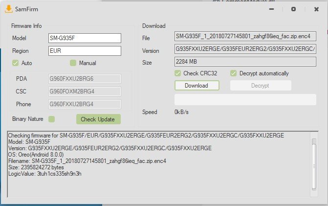

UsualSuspect__ Δημοσ. 18 Αυγούστου 2018 Δημοσ. 18 Αυγούστου 2018 (επεξεργασμένο) 9 hours ago, Mikeasdf said: Εν τελει μετα απο πολλες προσπαθειες, ανοιξε το κινητο, το εκανα και παλι factory reset αυτη τη φορα απο τα κουμπια και θα ξανακατεβασω τις ενημερωσεις απο την αρχη και ιδωμεν..Προς το παρον στο sammobile λεει πως το free download εχει προβλημα οποτε θα το ξανακοιταξω αυριο. Φιλαράκι, άσε το sammoobile και κατέβασε το https://samfirm.en.lo4d.com/. Κατεβάζεις και με κανονικές ταχύτητες και δεν χρειάζεται να πληρώνεις. Μπαίνεις στο πρόγραμμα, γράφεις τον κωδικό του κινητού σου και το region που θες και στο κατεβάζει μπαμ μπαμ. EDIT: Κατεβάζω εγώ για το S9 μου κανονικά και δεν έχω θέμα. Επεξ/σία 18 Αυγούστου 2018 από UsualSuspect__

UsualSuspect__ Δημοσ. 18 Αυγούστου 2018 Δημοσ. 18 Αυγούστου 2018 (επεξεργασμένο) 10 minutes ago, Mikeasdf said: Samsung kies εννοεις μηπως? Επισης, αν βαλω προηγουμενη εκδοση android, μετα θα μπορεσω να κανω catch up οταν θελησω στο μελλον? Υπαρχει καποιο tutorial γι'αυτο? Στο region ας πουμε δε ξερω τι πρεπει να βαλω. Κάτσε να ανοίξω το δικό μου και να σου δείξω ακριβώς τι θα κάνεις. Έχεις το απλό S7 είπες, έτσι; Α, άκυρο, το edge έχεις. Μισό. Αν θες Ελληνικό, βάζεις EUR. Αν θες κάποιο άλλο region, βάζεις BTU (το Γερμανικό πχ) Δες τα όλα από δω https://www.sammobile.com/firmwares/galaxy-s7-edge/SM-G935F/ Επεξ/σία 18 Αυγούστου 2018 από UsualSuspect__ 2
