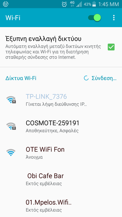

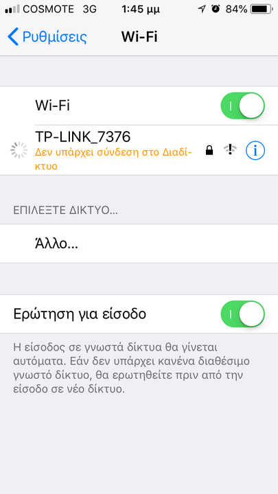

Το προβλημα οτι καποιες φορες εχω internet και καποιες οχι. (στο tp-link). Οταν παω να συνδεθω στο tp-link με το κινητο αργει να παρει διεύθυνση ip και χανεται το internet ,και γενικα η επικοινωνια με το Speedport γιατι παω να μπω στην ip του και δεν συνδέεται, και επανερχεται μετα απο μερικα λεπτά ή αμα κανω restart το tp-link. Τι μπορεί να φταιει;

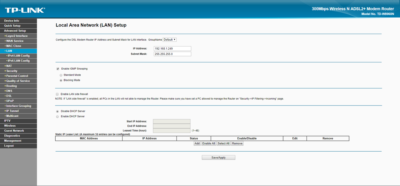

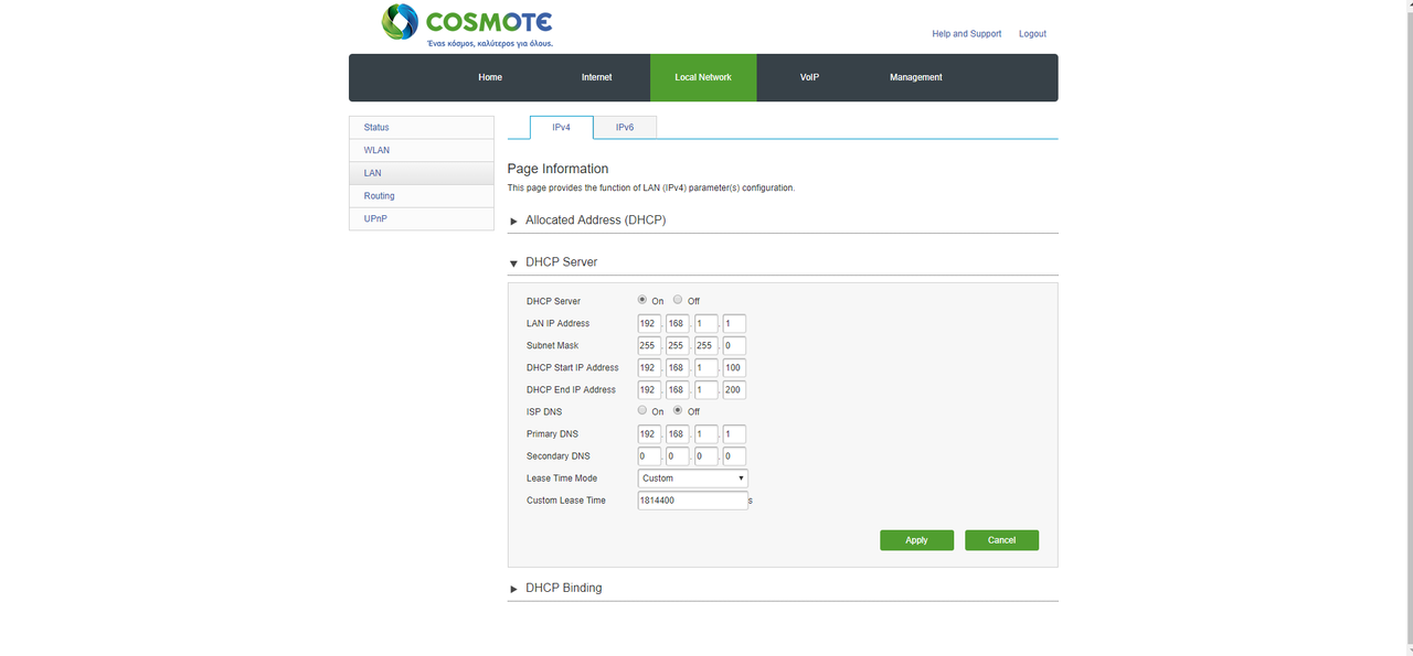

Φίλε έχω ακριβώς τα ίδια router/modem και δουλεύουν μια χαρά σε εμένα. Οι διαδικασίες που πρέπει να γίνουν (κάποιες έχουν ήδη αναφερθεί) είναι:
  1. Απενεργοποιείς  το DCHP server στο TP link και του δίνεις διαφορετική διεύθυνση από το modem (192.168.1.X)
  2. Δίνεις σαν default gateaway στο TP link τη διεύθυνση του modem
  3. Ρυθμίζεις στο modem ο DCHP server να μην συμπεριλαμβάνει την διεύθυνση του TP link όταν δίνει διευθύνσεις (άμα το TP link είναι 192.168.1.2, να ξεκινάει από το 192.168.1.3 να μοιράζει)
  4. Συνδέεις τα 2 Router/Modem μεταξύ τους
  5. Βάζεις διαφορετικά κανάλια εύρους στο σήμα του Wifi για να μην υπάρχει εμπλοκή( Δες εδώ για το ποια κανάλια να βάλεις και γιατί)
  6. Profit
Μπορώ να πω πως και εγώ είχα θέμα με το wifi στην αρχή, δηλαδή μία συνδεόταν το κινητό και μία όχι, αλλά μόλις άλλαξα τα κανάλια λύθηκε το πρόβλημα. Άμα συνεχίσει να υπάρχει θέμα, μάλλον κάποιο από τα 2 είναι προβληματικό.

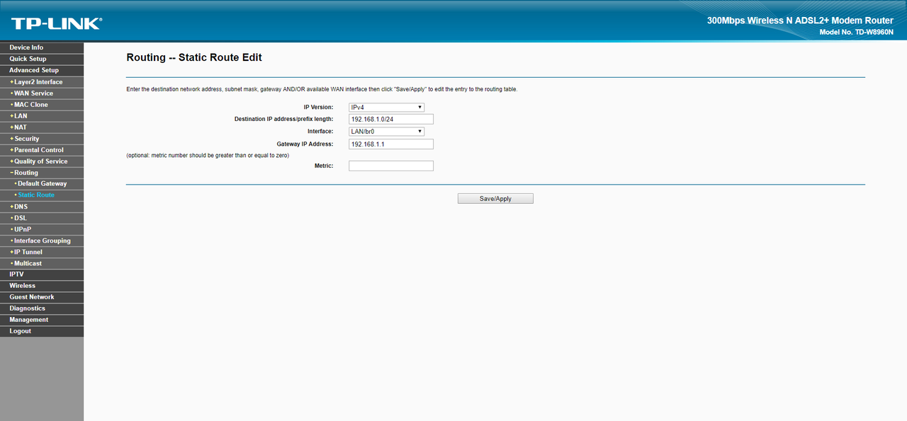

Αυτες ειναι οι ρυθμισεις που εχω κανει. Δεν ειμαι σιγουρος αν εκανα σωστα το default gateway. Παντως παλι τα ιδια κανει.

Εγώ δεν έχω βάλει static route και το default gateaway το έχω ως είχε. Κατά τα άλλα ίδιες ρυθμίσεις έχουμε. Τα κανάλια του wifi είναι σωστά χωρισμένα; Γιατί δεν βάζεις ο DHCP server να μοιράζει από το 192.168.1.2 ; Έχεις δοκιμάσει να συνδέσεις δεύτερη συσκευή ενσύρματα στο TP link;
