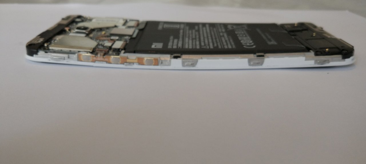

V-a-c Δημοσ. 2 Σεπτεμβρίου 2018 Δημοσ. 2 Σεπτεμβρίου 2018 (επεξεργασμένο) Για δείτε παιδιά να μου πείτε καμιά γνώμη , μου έφεραν ένα λυγισμένο Redmi 5 Plus , δυστυχώς δεν έχει κλείσει ούτε μήνα λειτουργίας , το είχαν πάρει με επιδότηση συμβολαίου από Wind . Τι προτείνεται , έχετε καμιά γνώμη , να το πάνε να το τσεκάρουν από την Wind , να επικοινωνήσουν απευθείας με Infoquest , να ψαχτούν σε κανά μαγαζάκι τοπικό για επισκευή . Λειτουργεί μια χαρά ευτυχώς ... 😅 Spoiler Επεξ/σία 2 Σεπτεμβρίου 2018 από V-a-c 1
saruman123 Δημοσ. 2 Σεπτεμβρίου 2018 Δημοσ. 2 Σεπτεμβρίου 2018 Αυτό φαίνεται ότι ήταν σε κολότσεπη και κάποιος έκατσε πάνω. 2
V-a-c Δημοσ. 2 Σεπτεμβρίου 2018 Μέλος Δημοσ. 2 Σεπτεμβρίου 2018 (επεξεργασμένο) 1 λεπτό πριν, saruman123 είπε Αυτό φαίνεται ότι ήταν σε κολότσεπη και κάποιος έκατσε πάνω. Ναι , bend test fail ... lol Επεξ/σία 2 Σεπτεμβρίου 2018 από V-a-c
saruman123 Δημοσ. 2 Σεπτεμβρίου 2018 Δημοσ. 2 Σεπτεμβρίου 2018 Οπότε φταίει ο ιδιοκτήτης... Ξεχνάνε την εγγύηση γιατί δεν το καλύπτει. 2
V-a-c Δημοσ. 2 Σεπτεμβρίου 2018 Μέλος Δημοσ. 2 Σεπτεμβρίου 2018 (επεξεργασμένο) Το υπολογίζω εννοείτε , αξίζει να το στείλουν infoquest για επισκευή ή να τους παρακάμψουν και να ψαχτούν αλλού , αν επισκευάζεται κιόλας με τόσο λύγισμα . Επεξ/σία 2 Σεπτεμβρίου 2018 από V-a-c
SeNNinhA Δημοσ. 2 Σεπτεμβρίου 2018 Δημοσ. 2 Σεπτεμβρίου 2018 Επισκευαζεται με αλλαγη σασι αλλα η οθονη δεν νομιζω να κατσει ποτε σωστα πανω και εαν προσπαθησεις να την επαναφερεις πιεζοντας παιζει να σπασει. Στην πραξη δεν αξιζει τον κοπο να δωσεις χρηματα για επισκευη που θα σου κοστισει οσο ενα καινουργιο. 1 1
isay Δημοσ. 2 Σεπτεμβρίου 2018 Δημοσ. 2 Σεπτεμβρίου 2018 Αν πας σε infoquest θα σου αλλάξουν, μητρική, σασί και οθόνη, οποτε αμεσως πάνω απο το κοστος αγοράς καινουργιου. αν πας σε κάποιο μικρο συνοικιακό πάλι τα ιδια θα σου αλλάξει αλλά μάλλον θα κοστίζει λιγο λιγοτερο απο αγορα καινουργιου. Συμφερει να αγοραστεί καινουργιο κινητό και αυτό να το κρατήσουν για δευτερο-καβάτζα. 1 1
V-a-c Δημοσ. 2 Σεπτεμβρίου 2018 Μέλος Δημοσ. 2 Σεπτεμβρίου 2018 (επεξεργασμένο) 36 λεπτά πριν, SeNNinhA είπε Επισκευαζεται με αλλαγη σασι αλλα η οθονη δεν νομιζω να κατσει ποτε σωστα πανω και εαν προσπαθησεις να την επαναφερεις πιεζοντας παιζει να σπασει. Στην πραξη δεν αξιζει τον κοπο να δωσεις χρηματα για επισκευη που θα σου κοστισει οσο ενα καινουργιο. Όχι δεν θα το πιέσω , αν και με τρώει το χέρι μου να δοκιμάσω ... Επεξ/σία 2 Σεπτεμβρίου 2018 από V-a-c

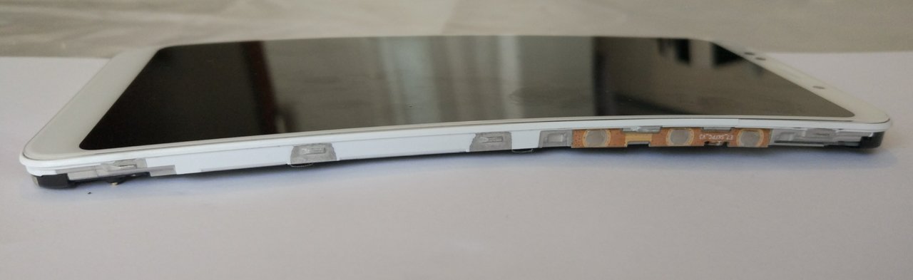

SeNNinhA Δημοσ. 2 Σεπτεμβρίου 2018 Δημοσ. 2 Σεπτεμβρίου 2018 7 λεπτά πριν, V-a-c είπε Όχι δεν θα το πιέσω , αν και με τρώει το χέρι μου να δοκιμάσω ... Η οθονη μπορει να ερθει στα ισια της σιγα σιγα με ελαφρια θερμανση και πιεση αλλα κανενας δεν θα σου εγγυηθει κατι. Μόλις τώρα, Lezantas26 είπε κατσε πανω του και απ την αλλη μερια αν και αστειευομαι, μπορεις να το δοκιμασεις. ετσι κι αλλιως για καινουργιο πας, δοκιμασε μπας και φτιαξει με το κωλο Τα μεταλλα οπως το αλλουμινιο απο την στιγμη που θα παραμορφωθουν περα του οριου ελαστικοτητας τους (οπως σε αυτη την περιπτωση), η παραμορφωση τους ειναι μονιμη. Αυτο σημαινει οτι εαν τα παραμορφωσεις απο την αλλη πλευρα δεν θα επανελθει το σχημα τους αλλα θα υπαρχει μια επιμηκυνση καθως και μια μειωση της διατομης τους στο σημειο της παραμορφωσης με αρκετες πιθανοτητες να σπασουν. Και αυτη η διαδικασια θελει θερμανση αλλα για να γινει αυτο πρεπει να εχει λυθει το τηλεφωνο. Δεν ειναι καθολου απλο να επαναφερουμε μια τετοια κατασταση. 1
V-a-c Δημοσ. 2 Σεπτεμβρίου 2018 Μέλος Δημοσ. 2 Σεπτεμβρίου 2018 (επεξεργασμένο) Ντάξει τώρα έτσι όπως είναι , μόνο με πειραματισμούς ... ρώτησα απλά , μήπως και είχε τύχει σε κανένα ανάλογο περιστατικό και βρήκε λύση . Έχω μια εγκυκλοπαίδεια Υδρία , σκέφτομαι να το βάλω από κάτω από μερικούς τόμους μπας και στρώσει χαρακτήρα !!! Μπας κ πιάσουν τόπο και τα λεφτά που δώσαμε στην εγκυκλοπαίδεια πριν πολλά πολλά χρόνια ... 😆😁 Ξέρει κανείς πως λέγονται κάτι πλαστικά αυτοκόλλητα που μπαίνουν περιφερειακά στο σασί ανάμεσα στην οθόνη και εφαρμόζουν και γίνεται η κόλληση ? Edit : Θα ψάξω σε κανά βιντεάκι στον jerryrigeverything Επεξ/σία 2 Σεπτεμβρίου 2018 από V-a-c
SeNNinhA Δημοσ. 2 Σεπτεμβρίου 2018 Δημοσ. 2 Σεπτεμβρίου 2018 Δεν θα κολλησουν στην κατασταση που ειναι. Δεν θα κανει τιποτε η εγκυκλοπαιδεια. Για να στρωσει θελει να πιεστει και προς την αλλη πλευρα. 1
