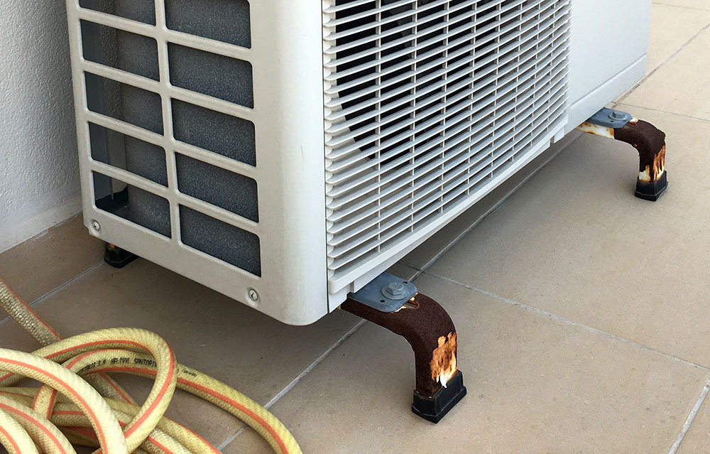

zoranb Δημοσ. 8 Σεπτεμβρίου 2018 Δημοσ. 8 Σεπτεμβρίου 2018 (επεξεργασμένο) Παιδιά τι έχετε βάλει σαν βάση για την εξωτερική μονάδα του κλιματιστικού σας; Η δική μου σκούριασε στα 8 χρόνια... είναι δυνατόν να συμβεί κάτι τέτοιο, δεν εννοείται πως όλες οι βάσεις πρέπει να είναι από τουλάχιστον γαλβανισμένο μέταλλο; Υπάρχουν άραγε πλαστικές; Επεξ/σία 9 Σεπτεμβρίου 2018 από zoranb
dalain Δημοσ. 15 Σεπτεμβρίου 2018 Δημοσ. 15 Σεπτεμβρίου 2018 Στα 8 χρονια να σκουριασουν οι βασεις και να θελουν αλλαγη δεν ειναι κατι το τρομερο μιας και μιλαμε για πολυ μικρο κοστος(τις βρισκω 7 ευρω το σετ)..Βεβαια υπαρχουν και πλαστικες αλλα θεωρω πως και αυτες με τα χρονια και με την ζεστη-ηλιο θα ξεραθουν και θα σπασουν...
georgeγ Δημοσ. 15 Σεπτεμβρίου 2018 Δημοσ. 15 Σεπτεμβρίου 2018 και ακριβως διπλα απο την βαση ειναι και το λαστιχο ποτισματος πιθανοτατα ποτιζεται και η βαση μαζι με τα λουλουδια 😀 μια χαρα αντεχει στα χρονια
cumulus Δημοσ. 15 Σεπτεμβρίου 2018 Δημοσ. 15 Σεπτεμβρίου 2018 Προσωπικά κάθε 2-3 χρόνια τους περνάω ένα βάψιμο και η παλαιότερη (16 ετών) και οι υπόλοιπες κρατάμε μια χαρά 1
dollyyy19 Δημοσ. 15 Σεπτεμβρίου 2018 Δημοσ. 15 Σεπτεμβρίου 2018 κανονικα οι βασεις που κρεμας την εξωτερικη,ειναι γωνια με 3xιλιοστα παχος,.δεν βαζουμε σωληνα ή τετραγωνο ενος χιλιοστου.αυτα λογικο ειναι να σκουριασουν.25 χρονια το πρωτο που εβαλα,και ακομη ειναι σαν την πρωτη μερα,ψιλοσκουριασμενο επιφανιακα.δεν βαφτικε ποτε
zoranb Δημοσ. 15 Σεπτεμβρίου 2018 Μέλος Δημοσ. 15 Σεπτεμβρίου 2018 (επεξεργασμένο) 1 ώρα πριν, cumulus είπε Προσωπικά κάθε 2-3 χρόνια τους περνάω ένα βάψιμο και η παλαιότερη (16 ετών) και οι υπόλοιπες κρατάμε μια χαρά Kάθε 2-3 χρόνια βάψιμο? Και τρίψιμο? Βάλε φωτό θέλω να τις δώ! 1 ώρα πριν, dollyyy19 είπε κανονικα οι βασεις που κρεμας την εξωτερικη,ειναι γωνια με 3xιλιοστα παχος,.δεν βαζουμε σωληνα ή τετραγωνο ενος χιλιοστου.αυτα λογικο ειναι να σκουριασουν.25 χρονια το πρωτο που εβαλα,και ακομη ειναι σαν την πρωτη μερα,ψιλοσκουριασμενο επιφανιακα.δεν βαφτικε ποτε Δεν κατάλαβα τι λες, και βάλε φωτό να δω την κατάσταση στην οποία είναι 😉 2 ώρες πριν, dalain είπε Βεβαια υπαρχουν και πλαστικες αλλα θεωρω πως και αυτες με τα χρονια και με την ζεστη-ηλιο θα ξεραθουν και θα σπασουν... Πλαστικές???? Πού, ποιές? Έχεις να προτείνεις, έχεις βάλει; Επεξ/σία 15 Σεπτεμβρίου 2018 από zoranb
kallair Δημοσ. 15 Σεπτεμβρίου 2018 Δημοσ. 15 Σεπτεμβρίου 2018 Οι βασεις αν ηταν ανοξειδωτες θα εκαναν πανακριβα ετσι ωστε να μην σκουριαζουν.. οποτε βαζουν απλες μεταλλικες βαμμενες με σπρεϋ.. μια χαρα κρατανε αν δεν βρεχονται ή δεν τις χτυπα ο ηλιος αλλα και παλι το προβλημα μετα θα ειναι κυριως αισθητικό και οχι λειτουργικο. ενα περασμα με σπρευ μια στα τοσα χρονια κ τελειωσε το προβλημα. δεν ειναι κ τοσο δυσκολο ειδικα σε επιδαπεδιες βασεις.
zoranb Δημοσ. 15 Σεπτεμβρίου 2018 Μέλος Δημοσ. 15 Σεπτεμβρίου 2018 (επεξεργασμένο) Μόνο βάψιμο; Δεν θα θέλουν και τρίψιμο; Επεξ/σία 15 Σεπτεμβρίου 2018 από zoranb
paylidis Δημοσ. 15 Σεπτεμβρίου 2018 Δημοσ. 15 Σεπτεμβρίου 2018 Υπάρχουν και πλαστικές. Εχω κλιματιστικό σε ταράτσα πάνω σε πλαστικές απο το 2001. Κανένα πρόβλημα ούτε οι βάσεις ούτε το κλιματιστικό (ακόμα)... 1
