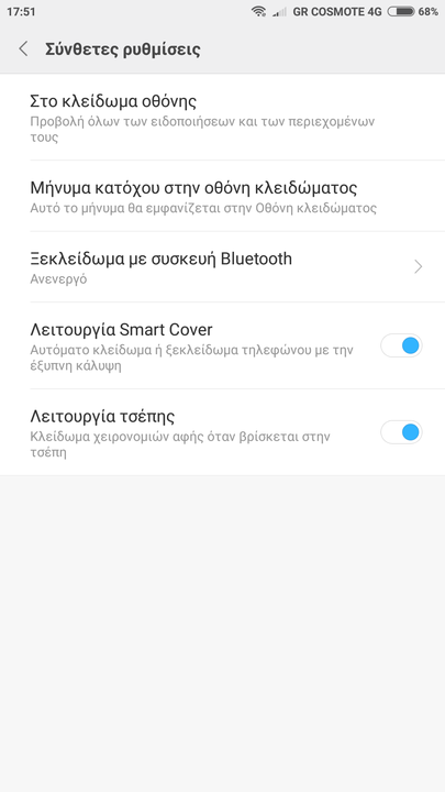

sakis92 Δημοσ. 13 Σεπτεμβρίου 2018 Δημοσ. 13 Σεπτεμβρίου 2018 (επεξεργασμένο) Νομίζω μια από αυτές τις ρυθμίσεις είναι. SMART cover η τσέπης που λέει. Επεξ/σία 13 Σεπτεμβρίου 2018 από sakis92
spracing Δημοσ. 16 Σεπτεμβρίου 2018 Μέλος Δημοσ. 16 Σεπτεμβρίου 2018 OK Sakis, ευχαριστώ πολύ, θα τις δοκιμάσω να δω τι γινεται Φιλικά Δημήτρης
