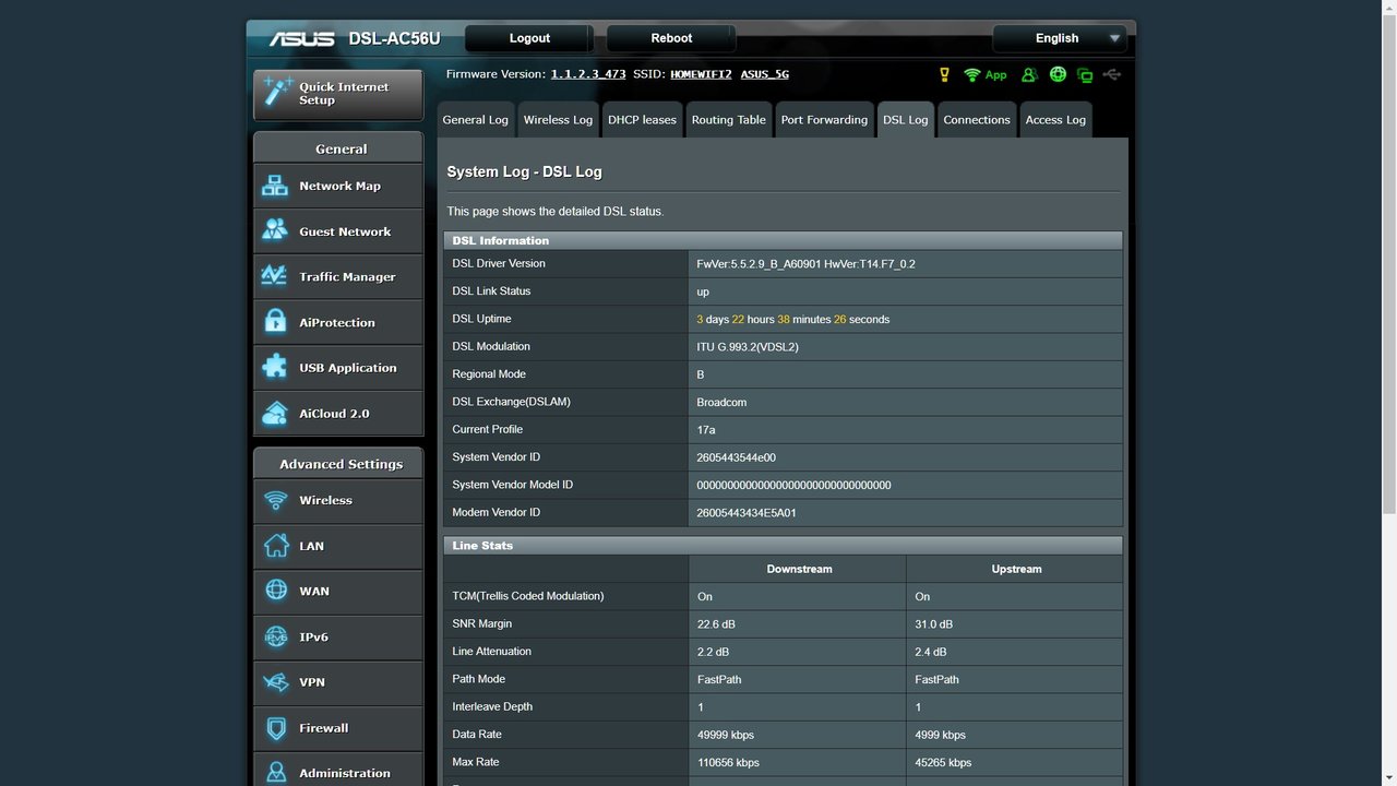

heros Δημοσ. 30 Σεπτεμβρίου 2018 Μέλος Δημοσ. 30 Σεπτεμβρίου 2018 Λοιπόν πάλι εδώ μετα από 15 μέρες....χωρίς να έχει γίνει απολύτως τίποτα..... Από την προηγούμενη απαντησή μου έχουμε τα εξής: 1. Ευτυχώς έχω ίντερνετ και αυτό full atainable 110000/45000 ΠΟΥ ΣΗΜΑΙΝΕΙ ΟΤΙ ΤΟ ΚΑΛΩΔΙΟ ΑΠΟ ΤΟ ΚΑΦΑΟ ΕΩΣ ΕΜΕΝΑ ΕΙΝΑΙ ΟΚ!!!! (το καφάο είναι 10 μέτρα μακρυά μου..) ΠΡΟΣΟΧΗ ΟΜΩΣ ..αν βάλω το isdn filer και πάρω από την έξοδο του για το router...ΔΕΝ ΣΥΓΧΡΟΝΙΖΕΙ ΜΕ ΤΙΠΟΤΑ!!!!! ΕΧΩ ΙΝΤΕΡΝΕΤ μονο αν συνδέσω απευθείας την γραμμη που έρχεται από τον ΟΤΕ ΣΤΟ router....... 2. Ηρθε συνδιαστική επίσκεψη από τεχνικό της cosmote (μεγάλος παπάρας...) για το καφάο.. και τεχνικο της wind...... όπου καρφώνοντας ενα netmod στο κουτί της πολυκατοικίας μου το isdn έκανε το ίδιο πρόβλημα ..έβγαζε γραμμή και μετά έντονος στατικός θόρυβος.....ΕΠΕΜΕΝΑ ΝΑ ΒΑΛΟΥΝ ΤΟ NETMOD ΚΑΙ ΣΤΗΝ ΑΡΧΗ ΤΗΣ ΓΡΑΜΜΗΣ στο καφαο.. αλλα δεν το έκαναν.... Δεν είμαι βέβαια ειδικός αλλά μου είπαν ότι αφου έχω full internet το καλώδιο από το καφαο μέχρι εμένα είναι οκ.... και εαν είχε πρόβλημα ΔΕΝ ΘΑ ΕΙΧΕ ΜΟΝΟ ΣΤΟ ISDN ..Θα είχε και στο ιντερνετ... 3. ΤΕΛΙΚΑ ΔΕΝ ΕΙΜΑΙ Ο ΜΟΝΟΣ ΣΤΗΝ ΠΟΛΥΚΑΤΟΙΚΙΑ ΠΟΥ ΕΧΕΙ ΠΡΟΒΛΗΜΑ.... Στο ισόγειο... ένας που κατα τύχει έχει πάλι wind .. εδώ και καιρό ΚΑΤΙ ΠΕΙΡΑΞΕ ΤΕΧΝΙΚΟΣ ΤΟΥ ΟΤΕ ΣΤΟ ΙΔΙΟ ΚΑΦΑΟ....... ΚΑΙ ΤΟ ΤΗΛΕΦΩΝΟ ΤΟΥ ..ΟΤΑΝ ΤΟΝ ΚΑΛΕΣΕΙ κάποιος...χτυπάει σε άλλο σπίτι ...150 μ πιο κάτω... Προφανώς οι παπαριές των τεχνικων του οτε που έχουν πρόσβαση στα καφάο δεν έχουν τέλος και πιθανά κάτι τέτοιο πρέπει να έγινε αρχές ιουλίου που ξεκίνησαν τα προβλήματα.. 4. Προχθες με ενημέρωσαν απο την wind ότι αλλάξανε το.. απερχομενο (΄ή κάπως έτσι ) από το κέντρο τους αφου πλέων η βλάβη ΠΙΣΤΕΥΟΥΝ ΟΤΙ ΕΙΝΑΙ ΣΤΟ ΚΕΝΤΡΟ ΤΟΥΣ.......αλλά πάλι ήρθε ο τεχνικός και πάλι τα ίδια... στατικός θόρυβος σε τυχαίες χρονικές στιγμές στην γραμμή που καταστρέφει την isdn τηλεφωνία..... ΤΟ ΓΙΑΤΙ ΠΑΙΖΕΙ ΤΟ ΙΝΤΕΡΝΕΤ ΧΩΡΙΣ ΦΙΛΤΡΟ... ΑΛΛΑ ΟΧΙ ΜΕ ΦΙΛΤΡΟ... ΚΑΝΕΝΑΣ ΔΕΝ ΜΟΥ ΤΟ ΕΞΗΓΗΣΕ ΜΕΧΡΙ ΤΩΡΑ.. Οποιος έχει να προτείνει να συμβουλέψει κάτι..... ειναι ευπρόσδεκτος.... Στο μεταξύ έχω κλείσει 2 μήνες χωρις σταθερο.. σε μία γραμμή που το καφάο είναι απέναντι από το σπίτι μου.... και βλέπουμε

heros Δημοσ. 6 Οκτωβρίου 2018 Μέλος Δημοσ. 6 Οκτωβρίου 2018 (επεξεργασμένο) Θα τρελλαθώ!!!!! Εννοείται ακομη χωρις τηλεφωνο.. Σημερα δοκιμασα αυτο που μου συνεστησε ο poulinos Αρχικα να πω ότι πρόσεξα σε μια επιλογη του dsl ότι ειχα βαλει ΑΠΟ ΤΗΝ ΑΡΧΗ ΠΡΙΝ ΧΑΛΑΣΕΙ Η ΓΡΑΜΜΗ την επιλογή ANNEX a/i/j/l/m.... (εχω ISDN annex b) οπότε θεωρησα ότι το ειχα λάθος το πήγα σε annex b .. το modem επανεκίνησε την γραμμή και συγχρονισε κανονικά με τους ιδιους attainable χρονισμους 110000/45000 ΠΑΝΤΑ ΜΕ ΚΑΡΦΩΤΗ ΤΗΝ ΓΡΑΜΜΗ ΧΩΡΙΣ SPLITTER ΧΩΡΙΣ NETMOD. Υποψιάζομαι ότι αυτό μάλλον έχει να κάνει με adsl γραμμη και όχι vdsl .. γιατι έτσι έπαιζε και πρίν.... META εβαλα ενα splitter που έγραφε adsl /pstn/isdn ( το αρχικό μου splitter έγραφε μονο isdn/vdsl). To router συγχρόνισε....ΑΛΛΑ ΣΑΝ ADSL!!!! ΝΟΜΊΖΩ ΚΆΠΟΥ 18000/1800!!! Μετά το βγάζω το βάζω κατευθείαν στο modem... και τίποτα ΔΕΝ ΣΥΓΧΡΟΝΙΖΕ..... σαν κάτι να μπλόκαρε... μετά βάζω το δικό μου splitter.. παλι no internet... αλλά ήρθε η γραμμή isdn με το χνωστό πρόβλημα με τα παρασιτα... ΜΕΤΑ ΞΑΝΑΚΑΡΦΩΝΟ ΚΑΤΕΥΘΕΙΑΝ την γραμμή στο modem.. και παλι οκ!! το ξαναγυρίζω σε annex a/i/j/l/m και παλι συγχρονιζει full.... κανω και αλλες δοκιμες και ενημερωνω ΕΠΑΝΕΡΧΟΜΑΙ ΜΕΤΑ από αρκετα βαλε βγαλε... τα συμπερασματα 1.Με adsl/isdn/pstn splitter το router συγχρονιζει ΜΟΝΟ ΣΑΝ ADSL KAI MONO AN TO ΒΑΛΩ ΣΕ ΑΝΝΕΧ Β. ΔΕΝ εχω ιντερνετ γιατι μαλλον στο wan interface επρεπε να το πάω και εκει σε adsl... ή και ίσως οι κωδικοί εισόδου να ειναι διαφορετικοί για adsl....Anyway δεν το έκανα γιατι δεν υπήρχε και λόγος ( ανεβαζω photo..) 2. Χωρις splitter ειτε annex a ειτε b συγχρονιζει σαν vdsl full και σε ενα σημειο που γράφει regional mode ειναι παντα b είτε annex b ειτε annex a/i/j/lm το έχω.. πειραματισμοι.txt Επεξ/σία 6 Οκτωβρίου 2018 από heros
