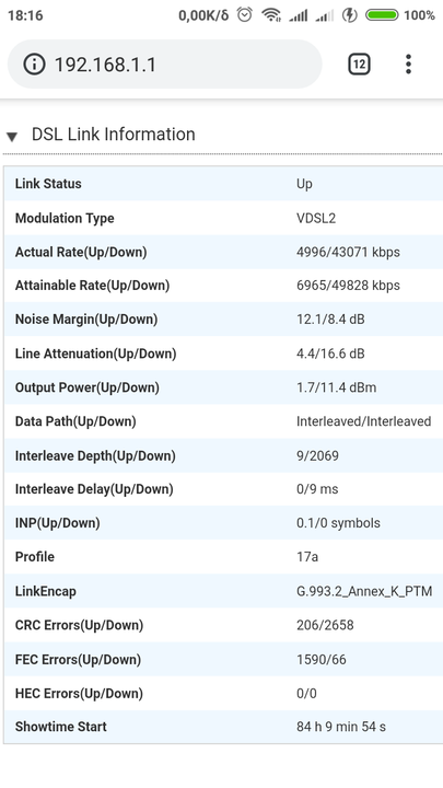

rafa1919 Δημοσ. 15 Σεπτεμβρίου 2018 Δημοσ. 15 Σεπτεμβρίου 2018 (επεξεργασμένο) Αυτό είναι το αποτέλεσμα αγαπητοί μου συμφορουμίτες και συμφορουμίτισες όταν έχουμε μία ποιοτική καλωδίωση χωρίς παραλληλίες, με σωστές ενώσεις με 3M UY2 Scotchlok στο κουτάκι του ΟΤΕ και χρήση σε ΚΑΘΕ σημείο της καλωδίωσης αποκλειστικά CAT.5E FTP. Υπόψην ότι η απόσταση είναι σχετικά οριακή για VDSL 50άρι (Nova από OTE KV). Modem - Router το κλασσικα εικονογραφημένο πλέον ZTE H168N με VDSL 17a interleaved profile κι όλα τα capabilities ενεργοποιημένα να μας ξελασπώνουν κάθε φορά και να κρατούν τη γραμμή (πονηρούληδες 🙄😏) πάντα όρθια! (aka Bitswap, G.INP, SOS, SRA ε, και το Vectoring έτσι, για το χάζι). Εκ της αγαπητής Ραφήνας σας χαιρετώ και σας εύχομαι καλό χειμ... όχι δα! Φθινόπωρο ήθελα να πω! 😂😂😂 Επεξ/σία 15 Σεπτεμβρίου 2018 από rafa1919 1
rafa1919 Δημοσ. 15 Σεπτεμβρίου 2018 Μέλος Δημοσ. 15 Σεπτεμβρίου 2018 12 λεπτά πριν, divo είπε Με 49828 μεγιστα να κλειδώνεις 43071....κατι δεν παει καλα... Το SNR και το attenuation φίλε μου. Τα θεωρητικά μέγιστα της γραμμής είναι με το SNR κοντά στο μηδέν, κάτι ουσιαστικά αδύνατον. Επίσης επειδή στο παρελθόν υπήρχαν αποσυνδέσεις μπορεί να έπεσε "μάσκα" στην πόρτα του DSLAM για να μην είναι στα όρια η γραμμή. Όπως και να έχει δεδομένων των αναλογιών και της απόστασης από την καμπίνα είναι παραπάνω από ικανοποιητικό.

rafa1919 Δημοσ. 15 Σεπτεμβρίου 2018 Μέλος Δημοσ. 15 Σεπτεμβρίου 2018 1 ώρα πριν, UsualSuspect__ είπε Ωραία όλα αυτά, αλλά το ματάκι γιατί το κλείνεις συνέχεια; Έχεις κάποιο τικ ; Το πέτυχες αγαπητέ. 😉 1 ώρα πριν, divo είπε Τα μεγιστα που γραφει στα στατιστικα ειναι τι μπορεις να παρεις στη γραμμη σου. Εγω παντως θα σου ελεγα να το ψαξεις με 8 ωρες λειτουργιας και αυτα ατα λαθη Και δεν ειναι θεωρητικά αλλα προκύπτουν απο μετρηση. Το γνωρίζω αγαπητέ, υπό ιδανικές συνθήκες με ξεκλείδωτο προφίλ. Το προφίλ μέχρι τα 50/5 είναι "ξεκλείδωτο" (επισφαλής χρήση της ορολογίας), εξού και θαρρώ ότι υπάρχει κάποιος κόφτης στην πόρτα της κάρτας του DSLAM ελέω των παρελθόντων αποσυνδέσεων. Και δεν είναι 8 ώρες, είναι 84. ☺️

rofl Δημοσ. 18 Σεπτεμβρίου 2018 Δημοσ. 18 Σεπτεμβρίου 2018 αφου ειναι σε περιοχη που δεν εχει παρει vectoring ακομα και λογικα θα εχει και καποιο crosstalk, μια χαρα ειναι αυτα τα νουμερα. με vectoring το 16 atten πιανει 50αρι σε γενικες γραμμες 1
