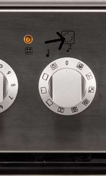

alkis13 Δημοσ. 19 Σεπτεμβρίου 2018 Δημοσ. 19 Σεπτεμβρίου 2018 (επεξεργασμένο) Γεια χαρα! Έχω ένα παράξενο πρόβλημα. Ο ηλεκτρικός μου φούρνος όταν σβηνω το φως του φουρνου (αυτο το λαμπακι θερμοκρασιας που εχει μεσα, για να βλεπεις το ψησιμο) ρίχνει το ρελέ. Δεν το κάνει όταν τον ανάβω παρά μόνο όταν το σβήνω. Αν γυρίσω τον διακόπτη στο μηδέν από την άλλη μεριά δεν ρίχνει το ρελέ ασφαλείας. Το λαμπάκι το έχω αλλάξει. Επίσης αν αποσυνδέσω το ντουί της λάμπας του φούρνου δεν πέφτει το ρελέ. Η κουζίνα είναι korting kec 67320ax και το πολύ να έχει ανάψει 50 φορές. Έφτιαξα και μια εικόνα όπου εξηγώ ότι από τη θέση 1 (που εχω γραψει στη φωτο επάνω) στη θέση 2 ρίχνει το ρελέ. Ο διακόπτης είναι καθαρός και δεν έχει ίχνος σκόνης Κάθε βοήθεια δεκτή. ΥΓ εβαλα λινκ στο ντουι και στο διακοπτη για καθε περιπτωση Επεξ/σία 19 Σεπτεμβρίου 2018 από alkis13
lary7 Δημοσ. 19 Σεπτεμβρίου 2018 Δημοσ. 19 Σεπτεμβρίου 2018 Εγγύηση έχει ο φούρνος; Ίσως εχει πρόβλημα το ντουι ή ο διακόπτης. Δοκίμασε να ξεβιδώσεις το ντουι και να το ανάψεις με το ντουι να μην ακουμπάει πουθενα. Αν κάνει τα ίδια τοτε μαλλον διακόπτης.
alkis13 Δημοσ. 19 Σεπτεμβρίου 2018 Μέλος Δημοσ. 19 Σεπτεμβρίου 2018 Ο φουρνος δεν εχει εγγυηση. Προφανως και αν ειχε θα ειχα ασχοληθει με το να ερθει ο τεχνικος να τον φτιαξει. Αντέστρεψα την πολικότητα του ντουί και νομίζω πως το πρόβλημα διορθώθηκε. Αυτο βεβαια νομίζω πως σημαίνει ότι ο ουδέτερος του σπιτιού μου είναι ότι να,ναι.
