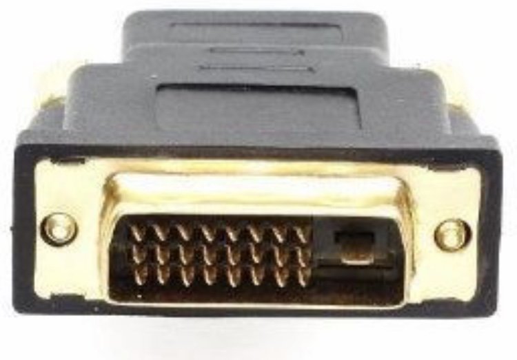

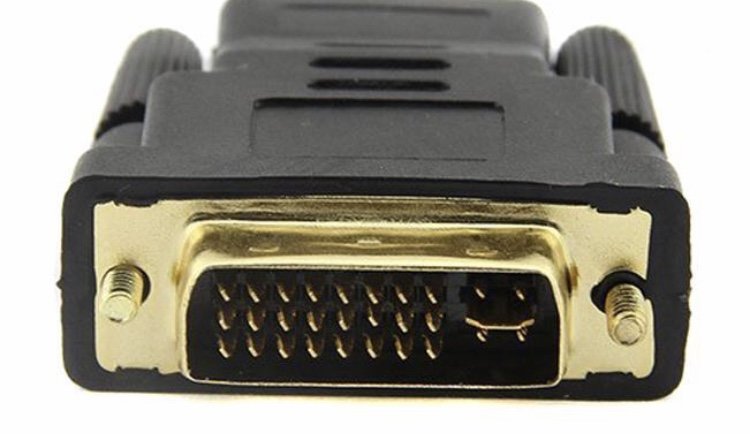

trikos93 Δημοσ. 20 Σεπτεμβρίου 2018 Μέλος Δημοσ. 20 Σεπτεμβρίου 2018 Ναι έχω ανταπτορα με HDMI αλλά η ερώτηση μου ήταν για το DVI-D ανέβασα δυο φωτογραφίες εμένα έχει το πρώτο. Στο κατάστημα που πήγα ζήτησα για το πρώτο και νου είπαν πως δεν βγάζουν για αυτό το έχω απορία πως γίνετε μια καινούργια σχετικά κάρτα γραφικών να έχει τέτοιο DVI και να μην πουλάνε και για αυτό πήρα κινέζικο με 5 ευρώ γιατί δεν μπορούσα να βρω με 20 που έχει η δεύτερη εικόνα
panoc Δημοσ. 20 Σεπτεμβρίου 2018 Δημοσ. 20 Σεπτεμβρίου 2018 (επεξεργασμένο) Η πρωτη εικονα εχει DVI-D dual link και εχει μονο ψηφιακο σημα, μπορεις να κανεις μετατροπη με αυτον σε hdmi/dp. H δευτερη εικονα ειναι DVI-I dual link και χρησιμοποιειται για οταν η καρτα γραφικων εχει και αναλογικο σημα, και χρειαζεσαι τετοιο εαν θες να μετατροπεα απο dvi σε vga. Η 1050 δε βγαζει αναλογικο σημα οποτε δεν εχει νοημα να χρησιμοποιησεις το δευτερο. Μπορει η συνδεση πανω στη καρτα να εχει ή οχι τις αναλογες τρυπουλες αλλα δεν υπαρχει καμια εσωτερικη συνδεση καθως δεν υπαρχει ramdac και τα σχετικα κυκλωματα για αναλογικο σημα, οποτε δε κανει δουλεια κανενας μετατροπεας DVI-I to VGA, πλην οπως αναφερθηκε από ενεργους με αμφιβολλα αποτελεσματα. Με λιγα λογια για να συνδεσης οποιαδηποτε οθονη με vga στη καρτα σου πρεπει να αγορασεις ενεργο μετατροπεα, τιποτε αλλο, το αν αξιζει και εαν δουλεψει ετσι οπως πρεπει ειναι αλλη συζητηση. Επεξ/σία 20 Σεπτεμβρίου 2018 από panoc

panoc Δημοσ. 20 Σεπτεμβρίου 2018 Δημοσ. 20 Σεπτεμβρίου 2018 (επεξεργασμένο) Μα δε διαβασες τι σου λεω? 9 λεπτά πριν, panoc είπε Η πρωτη εικονα εχει DVI-D dual link και εχει μονο ψηφιακο σημα, μπορεις να κανεις μετατροπη με αυτον σε hdmi/dp. ΔΕΝ υπηρχαν ποτε ανταπτορες απο dvi-d σε vga, πολυ απλα γιατι το dvi-d δεν ειχε ποτε αναλογικο σημα ωστε να το περασει ο ανταπτορας στο vga ! Επεξ/σία 20 Σεπτεμβρίου 2018 από panoc
trikos93 Δημοσ. 20 Σεπτεμβρίου 2018 Μέλος Δημοσ. 20 Σεπτεμβρίου 2018 ααααα τώρα το κατάλαβα το όλο θέμα σορρυ αν σας ζάλισα 😕 όποτε τζάμπα αγόρασα το κινέζικο στην ουσία θα παω και θα πάρω ένα καλώδιο HDMI για την οθόνη και να βγαίνει σε DVI-D στο πισι αν θέλω να συνδέσω αυτή την τρύπα
