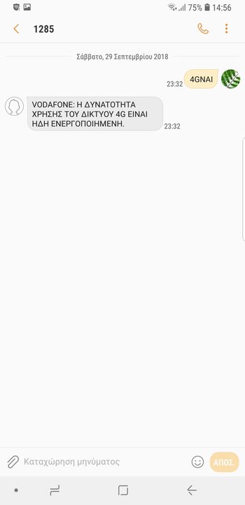

m4jor Δημοσ. 30 Σεπτεμβρίου 2018 Δημοσ. 30 Σεπτεμβρίου 2018 (επεξεργασμένο) Καλησπερα παιδα. Εχει αντιμετωπίσει κανεις σε note 8 και παροχο Vodafone να μην του βρισκει δικτυο 4G ; Εχω κανει ολες τις ρυθμισεις και τα πακετα που στελνει η Vodafone αλλα τιποτα. Και δεν ειναι θεμα περιοχης γιατι με φιλο μου καθομαστε διπλα διπλα, αυτος με note 4 και παροχο Vodafone και βρισκει κανονικα 4G ενω εμενα Ε ή Η+. Καμια ιδεα ? Επεξ/σία 30 Σεπτεμβρίου 2018 από m4jor

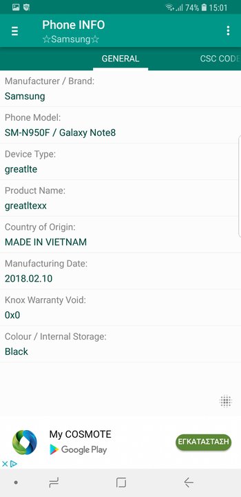

ziaba Δημοσ. 30 Σεπτεμβρίου 2018 Δημοσ. 30 Σεπτεμβρίου 2018 Έχεις ενεργοποιήσει 4g ? Και απ τον πάροχο και απο τις ρυθμίσεις συσκευής? Η κάρτα sim είναι οκ υποστηρίζει 4g? Η συσκευή μήπως είναι απο εξωτερικό (Αμερική, Κίνα κτλ) ... Hard reset εχεις κάνει?

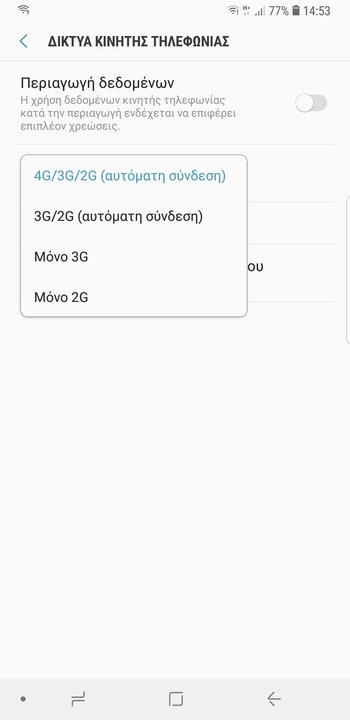

mphxths Δημοσ. 30 Σεπτεμβρίου 2018 Δημοσ. 30 Σεπτεμβρίου 2018 (επεξεργασμένο) Κανε αυτο που εκανα στο s7 μου οταν ειχε παρομοιο προβλημα.Αν ειχα πολυ καιρο να ανοιξω δεδομενα (μιλαω για μηνες) , οταν τα ανοιγα εφτανε μεχρι Η+. Αυτο που εκανα ηταν το εξης. 1.Στο μενου στο τελευταιο σκρινσοτ (με δεδομενα ανοιχτα) , επελεγα "Μονο 2g". 2.Μετα απο μερικα δευτερολεπτα , επελεγα παλι το 4g/3g/2g. 3.Aνοιγοκλεινα τα δεδομενα καναδυο φορες και.. εβλεπα παλι 4g.Δουλευε καθε φορα ολη αυτη η διαδικασια. Σαν κατι να μπλοκαρε απο την μη χρηση και με ολα αυτα ξεμπλοκαρε. Ολα αυτα εφοσον υποθετουμε οτι δεν εχει προβλημα η συσκευη , η σιμ , το δικτυο κλπ. Επεξ/σία 30 Σεπτεμβρίου 2018 από mphxths

mphxths Δημοσ. 30 Σεπτεμβρίου 2018 Δημοσ. 30 Σεπτεμβρίου 2018 1 λεπτό πριν, m4jor είπε Το εκανα αλλα τιποτα !!! Μηπως η συσκευη ειναι απο εξωτερικο και της λειπουν "μπαντες"?

m4jor Δημοσ. 30 Σεπτεμβρίου 2018 Μέλος Δημοσ. 30 Σεπτεμβρίου 2018 2 ώρες πριν, mphxths είπε Μηπως η συσκευη ειναι απο εξωτερικο και της λειπουν "μπαντες"? Αγορασμενη απο skroutz ειναι 28 λεπτά πριν, ziaba είπε έμεινε μόνο hard reset, μετά flash firmware και μετά service Θα δειξει θα παω αυριο Voda να δω τι θα μου πουν
