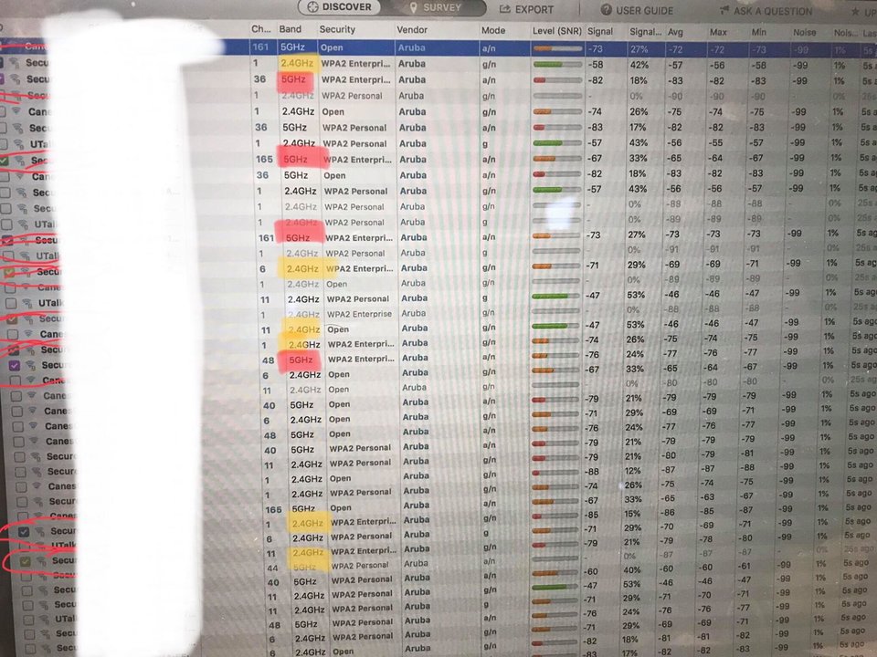

apokatso Δημοσ. 5 Οκτωβρίου 2018 Μέλος Δημοσ. 5 Οκτωβρίου 2018 16 ώρες πριν, isay είπε Αν το κινητό σου υποστηρίζει 2.4/5 μπες στις ρυθμισεις του wifi και διαλεξε να δειχνει μονο το 2.4 (εστω και προσωρινά). Μετά γυρισε το να βλέπει μονο τα 5 οποτε αν εξαφανιστει το wifi της βιβλιοθηκης, τοτε εχει μονο στα 2.4. Μαντευω κατά 95% οτι θα εχει μονο το 2.4 Υπάρχουν και προγράμματα και για κινητα και για υπολογιστές που δειχνουν τα διαθεσιμα δικτυα και σε ποια συχνοτητα-καναλι ειναι, αλλά δε χρειαζονται για αυτο που ψαχνεις 1)Αυτη ειναι η φωτογραφια που μου εστειλε το φιλαρακι μου μετα απο τις οδηγιες που του εδωσα(τισ οποιες πηρα απο εσας.) Τα κυκλωμενα δικτυα εχουν ιδιο ονομα και ειναι το συγκεκριμενο δικτυο για το οποιο μιλαμε εκπεμπει σε 2 μπαντεσ αλλα νομιζω οτι με την 2.4 πρεπει να παμε γιατι εχει πιο καλο σημα. 2)Μιας και αναφερθηκε η microtic καταλαβαινω οτι ειναι αξιοπιστη εταιρια και ψαχτηκα λιγο και ειδα οτι βγαζει και κεραιες σαν αυτες που θα χρειαστω.Θα υπαρχει καλυτερη συμβατοτητα φανταζομαι αν παει πακετο ρουτερ και κεραια αλλα δυσκολευομαι στο να επιλεξω ενα ανταγωνιστη του nanostation loco 2 που θα κανει την ιδια δουλεια ισως και καλυτερη αν γινεται γιατι δεν βρισκω side to side κριτικες. εχει καποιοσ να μου προτεινει καποια ισως. ευχαριστω
