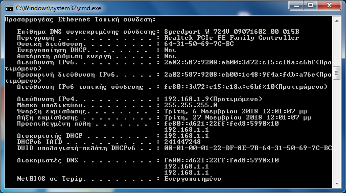

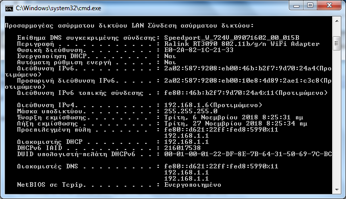

doctorized Δημοσ. 3 Νοεμβρίου 2018 Μέλος Δημοσ. 3 Νοεμβρίου 2018 29 λεπτά πριν, poulinos είπε τοτε καπου αλλου μπαινεις με καλωδιο η κατι αλλο εχετε κανει στο δικτυο σας.θα πρεπει να δεις gateway στο pc σου και να δεις αν ειναι αυτο το ασυρματο router Βάζω καλώδιο απευθείας πάνω στο ρούτερ για να κάνω μετρήσεις. Πήρα καινούριο λάπτοπ και κοίταξα το αυτοκόλλητο πάνω στο ρούτερ για να δω το ssid και το password. Πώς είναι δυνατόν να έχει άλλο gateway για ethernet και άλλο για wifi;
poulinos Δημοσ. 3 Νοεμβρίου 2018 Δημοσ. 3 Νοεμβρίου 2018 On 03/11/2018 at 13:41, doctorized said: Βάζω καλώδιο απευθείας πάνω στο ρούτερ για να κάνω μετρήσεις. Πήρα καινούριο λάπτοπ και κοίταξα το αυτοκόλλητο πάνω στο ρούτερ για να δω το ssid και το password. Πώς είναι δυνατόν να έχει άλλο gateway για ethernet και άλλο για wifi; μπες στο ρουτερ και δες συγχρονισμο εσυ.δεν εννοω το ρουτερ να εχει αλλο gateway αλλα οταν συνδεεσαι με καλωδιο για καποιο λογο να παιρνεις αλλο gateway οποτε να βλεπεις και αλλο router

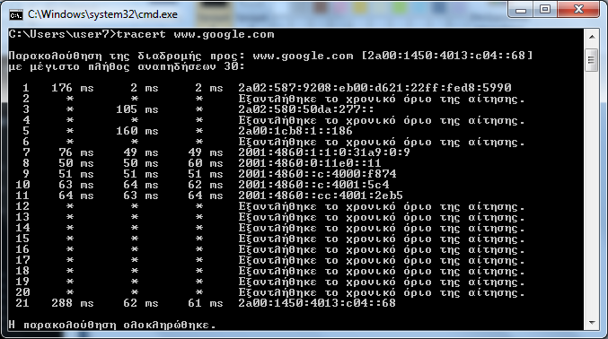

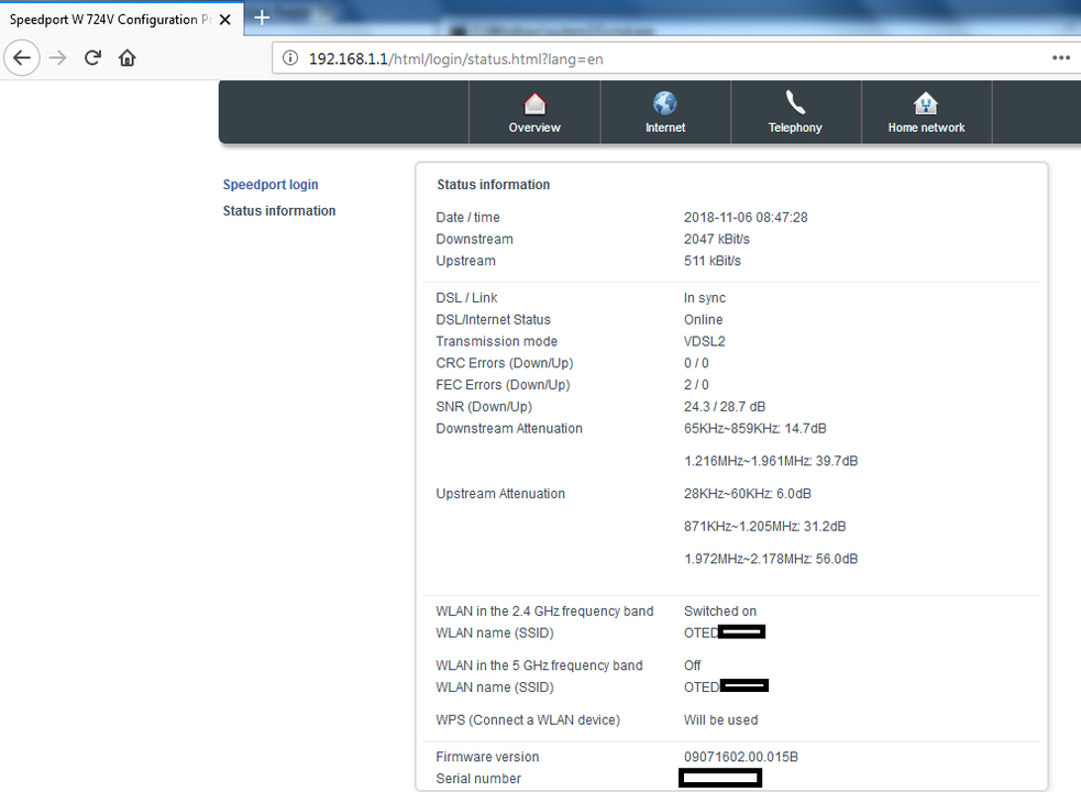

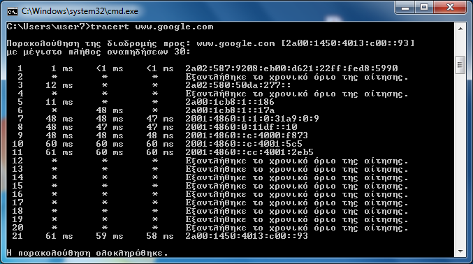

doctorized Δημοσ. 6 Νοεμβρίου 2018 Μέλος Δημοσ. 6 Νοεμβρίου 2018 Ο ρούτερ όντως συγχρονίζει στα 2 mbps. Ανεβάζω εικόνα με την εντολή ipconfig για να δείτε τους DNS. Έτρεξα και την tracert για να δω αν υπάρχει κάποιος άλλος κόμβος που παρεμβάλλεται αλλά δεν εντόπισα κάτι. Αν κάποιος βγάζει άκρη ας βοηθήσει.
poulinos Δημοσ. 11 Ιανουαρίου 2019 Δημοσ. 11 Ιανουαρίου 2019 On 06/11/2018 at 02:21, doctorized said: Ο ρούτερ όντως συγχρονίζει στα 2 mbps. Ανεβάζω εικόνα με την εντολή ipconfig για να δείτε τους DNS. Έτρεξα και την tracert για να δω αν υπάρχει κάποιος άλλος κόμβος που παρεμβάλλεται αλλά δεν εντόπισα κάτι. Αν κάποιος βγάζει άκρη ας βοηθήσει. αν και περασε αρκετος καιρος με ενδιαφερει να μαθω τι εγινε.ο router συγχρονιζει στα 2 και με ασυρματο κατεβαζεις με δυο.πως γινεται με καλωδιο να εχεις 14? και ασυρματα και με καλωδιο παιρνεις gateway 192.168.1.1 που ειναι το speedport?και ασυρματα και με καλωδιο οταν μπαινεις στο 192.168.1.1 βλεπεις το ιδιο router?αν ναι δεν μπορω να φανταστω τι εχουν κανει και κατεβαζεις με 14. οταν μπεις με καλωδιο βγαλε ολα τα υπολοιπα ethernet απο πανω για να εισαι σιγουρος οτι δεν γινεται κατι απο το υπολοιπο δικτυο
