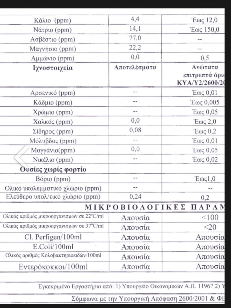

demisp Δημοσ. 18 Δεκεμβρίου 2022 Δημοσ. 18 Δεκεμβρίου 2022 Καλημέρα. Με ενδιαφέρει ο περιορισμός αλάτων μιας και απο πρόσφατη ανάλυση νερού τα άλατα ηταν ελαφρώς τσιμπημένα. Βέβαια το πρόβλημα διαπιστώνεται και στις βρύσες κτλ οπου είναι εμφανείς οι επικαθήσεις. Απο μια μικρή έρευνα βλέπω οτι υπάρχουν διαφοροι τύποι -Μαγνητικός αποσκληρυντής -Ηλεκτρονικός -Με ρητίνη -Tac(Template Assisted Crystallization) Λόγω budget θεωρώ τη ρητίνη αρκετά ακριβή και νομίζω οτι ενδείκνυται για μεγαλύτερα προβληματα αλάτων Οποιαδήποτε γνωμη θα με βοηθούσε πολύ Σας ευχαριστώ Ps παραθέτω την ανάλυση νερού
