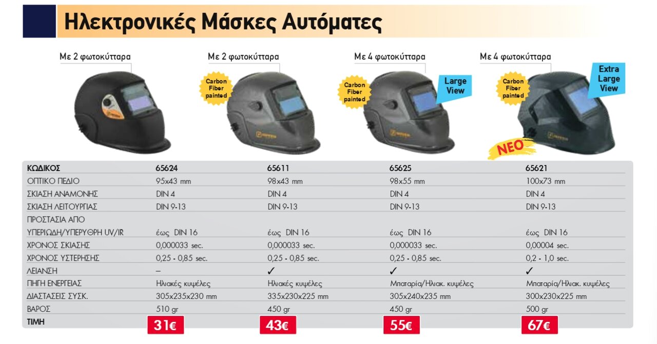

tyf Δημοσ. 22 Μαρτίου 2019 Δημοσ. 22 Μαρτίου 2019 (επεξεργασμένο) απο 19 ευρω ξεκιναει μια μασκα ηλεκτρονικη. την οποια την εχεις στην ακρη και την ξαναδουλευεις μετα απο δυο χρονια. μην παιζετε με τα ματια σας. το μεγαλυτερο προβλημα ειναι ειδικα οταν κολλαμε σε σκιασμενο χωρο , το ματι ανοιγει (η κορη) και για να δεις την λεπτομερει που εστιαζεις και μολις παταει το ηλεκτροδιο τρως την ακτινοβολια πριν προλαβει το ματι να κλεισει. αν κολλαγε αλλος και κοιταγες σε εξωτερικο χωρο με ηλιο (που το ματι ειναι τελειως κλειστο απο τον ηλιο) η ζημια ειναι πολυ λιγοτερη. για εμενα παντα μασκα και αν το 'χανετε' με την χειρος παρτε μια ηλεκτρονικη. το καλυτερο κολλυριο ειναι ενα αλλο οχι το tobrex το οποιο ανακουφιζει το ματι κατευθειαν και το οποιο το χρησιμοποιουν παρα πολλοι και για πολλα χρονια αλλα μου ειπε οφθαλμιατρος οταν του το εδειξα οτι αν εχεις κοψιμο στο ματι (απο καποιο γρεζι κτλ) μπορεις να χασεις το ματι σου!!!! Επεξ/σία 22 Μαρτίου 2019 από tyf
nkar Δημοσ. 23 Μαρτίου 2019 Δημοσ. 23 Μαρτίου 2019 Αυτό που με προβληματίζει στις ηλεκτρονικές είναι οτι περνάει κάποιος ελάχιστος χρόνος μέχρι να "σκουρύνουν ". Οι εταιρείες λένε ότι είναι milisecond . Ακομη και έτσι να είναι για αυτό το χρόνο το μάτι τρώει ακτινοβολία. Χωρια που αμκ δεν έχει μπαταρία κλπ μπορεί να φας πολύ περισσότερη ακτινοβολία μεχρι να δεις ότι δε σκουραίνει. Αντίθετα τις απλές(πρεπει να) τις βάζεις στο μάτι ΠΡΙΝ αρχίσεις να κολλάς. Άρα δεν τρως ακτινοβολία.
papoys1 Δημοσ. 23 Μαρτίου 2019 Δημοσ. 23 Μαρτίου 2019 (επεξεργασμένο) 25 λεπτά πριν, nkar είπε Αυτό που με προβληματίζει στις ηλεκτρονικές είναι οτι περνάει κάποιος ελάχιστος χρόνος μέχρι να "σκουρύνουν ". Οι εταιρείες λένε ότι είναι milisecond . Ακομη και έτσι να είναι για αυτό το χρόνο το μάτι τρώει ακτινοβολία. Χωρια που αμκ δεν έχει μπαταρία κλπ μπορεί να φας πολύ περισσότερη ακτινοβολία μεχρι να δεις ότι δε σκουραίνει. Αντίθετα τις απλές(πρεπει να) τις βάζεις στο μάτι ΠΡΙΝ αρχίσεις να κολλάς. Άρα δεν τρως ακτινοβολία. Ναι αλλά ρε φίλε με μία με τις απλές τις σκούρες που τις κρατάς στο ένα χέρι και δε βλέπεις τη μαύρη σου την τύφλα ένας ερασιτέχνης δεν θα μπορέσει να κάνει ηλεκτροκόληση.Προσωπικά δεν μπορώ και αν καμιά φορά χρειαστεί κάνω χωρίς ή φοράω κάτι σκούρα γιαλιά για προστασία περισσότερο από τις σπίθες. Έλεγα να πάρω μία τέτοια φτηνιάρικη με 17 ευρώ.Την έχει πάρει κανείς;;;;;; Αξίζει για ερασιτέχνη που κολλάει πολύ σπάνια ή είναι για πέταμα;;;;;; Επεξ/σία 23 Μαρτίου 2019 από papoys1
tyf Δημοσ. 23 Μαρτίου 2019 Δημοσ. 23 Μαρτίου 2019 εχουμε εμεις στο μαγαζι . 19 ευρω βγαινει με το φπα. εχει και αλλες καλυτερες με μικρη διαφορα. δεν εχουν μπαταρια αυτες. λειτουργουν με κυψελες που παραγουν ρευμα και τροφοδοτουν το πανελ που βλεπεις. το πανελ ειναι ειναι πρασινο και εχει και φιλτρα οποτε και τα ms που κανει να ανοιξει δεν ειναι το ιδιο με το να την φας με την μασκα χειρος. καταρχην ειναι πολυ ποιο ευκολο να κολλας γιατι εχεις και τα δυο χερια ελευθερα. 1
