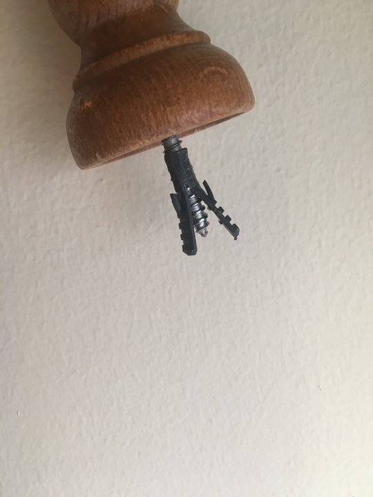

txcellas Δημοσ. 20 Οκτωβρίου 2018 Δημοσ. 20 Οκτωβρίου 2018 Λοιπόν, στον τοίχο είναι βιδωμένες 2 βάσεις ξύλινες οι οποίες συγκρατούν το ξύλο της κουρτίνας. Το αριστερό έφυγε και όταν τρύπησα είδα ότι όλη η αριστερά πλευρά είναι κούφια και δεν μπορεί να συγκρατήσει τη βάση που κρατάει το ξύλο. Το τρυπάνι έφτανε στα 5 εκατοστά και μετά δεν τρυπούσε με τίποτα (ακόμα και με κρουστικο). Τι προτείνετε εκτός από το να μείνω χωρίς κουρτίνα;

txcellas Δημοσ. 20 Οκτωβρίου 2018 Μέλος Δημοσ. 20 Οκτωβρίου 2018 (επεξεργασμένο) Τι εννοείς βάσεις; Το ντουβάρι δεν κρατάει καθόλου βάρος. Μόλις βάλω την ξύλινη βάση (της φωτό) με την ουπα και πάω να κρεμάσω το ξύλο το ντουβάρι ανοίγει Επεξ/σία 20 Οκτωβρίου 2018 από txcellas

greekbusters Δημοσ. 20 Οκτωβρίου 2018 Δημοσ. 20 Οκτωβρίου 2018 1 ώρα πριν, txcellas είπε Λοιπόν, στον τοίχο είναι βιδωμένες 2 βάσεις ξύλινες οι οποίες συγκρατούν το ξύλο της κουρτίνας. Το αριστερό έφυγε και όταν τρύπησα είδα ότι όλη η αριστερά πλευρά είναι κούφια και δεν μπορεί να συγκρατήσει τη βάση που κρατάει το ξύλο. Το τρυπάνι έφτανε στα 5 εκατοστά και μετά δεν τρυπούσε με τίποτα (ακόμα και με κρουστικο). Τι προτείνετε εκτός από το να μείνω χωρίς κουρτίνα; Θα πάρεις μια ξύλινη σφήνα, κανα 7-8 ποντους,Θα την κόψεις στο φαρδος ελαφρως μεγαλύτερη (Καναδύο χιλιοστά), την χτυπάς όσο μεσα πάει , και οσο περισευει κατά μήκος έξω από τον τοίχο την κόβεις. Βιδωνεις εκεί χωρίς ουπα, μια χοντρή ξυλοβιδα. Δεν θα σου ξαναφυγει και αντέχει πολύ περισσότερο βάρος από πριν . Η μοναδική αξιόπιστη λυση

txcellas Δημοσ. 20 Οκτωβρίου 2018 Μέλος Δημοσ. 20 Οκτωβρίου 2018 Και τα 2. Είναι κούφιος τα πρώτα 5-6 εκατοστά και τα επόμενα δεν τρυπάει με τιποτα 10 λεπτά πριν, greekbusters είπε Θα πάρεις μια ξύλινη σφήνα, κανα 7-8 ποντους,Θα την κόψεις στο φαρδος ελαφρως μεγαλύτερη (Καναδύο χιλιοστά), την χτυπάς όσο μεσα πάει , και οσο περισευει κατά μήκος έξω από τον τοίχο την κόβεις. Βιδωνεις εκεί χωρίς ουπα, μια χοντρή ξυλοβιδα. Δεν θα σου ξαναφυγει και αντέχει πολύ περισσότερο βάρος από πριν . Η μοναδική αξιόπιστη λυση Απλά η ήδη τρύπα που έχω ανοίξει δεν θα κρατήσει με τίποτα . Πολύ πιθανόν όταν βάλω τη σφήνα να πέσει μικρό κομματάκι γύρω από την ανοιγμένη τρύπα χτυπώντας την.
