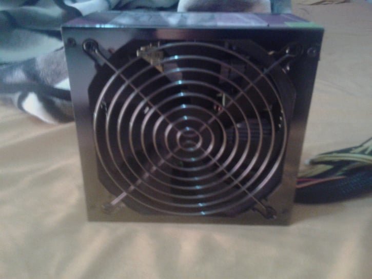

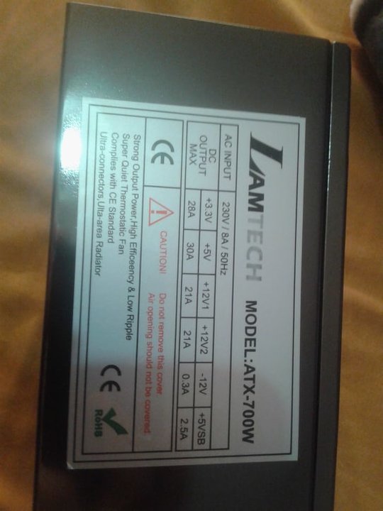

dimitrisd87 Δημοσ. 9 Νοεμβρίου 2018 Μέλος Δημοσ. 9 Νοεμβρίου 2018 αυτό εδώ είναι.. το είχα πάρει καμία 5 χρόνια πρίν αλλά έχω και ενα αλλο pc με πολύ πιο παλιό τροφοδοτικό και σε πολύ χειρότερη κατάσταση,μάλλον μεχρι και στους υπολογιστές τα παλιά έχουν μεγαλύτερη αντοχή.Εχω πάρει καβάτζα ενα καινούριο αυτό εδώ https://www.e-shop.gr/psu-coolermaster-elite-v3-500w-230v-p-PER.818003 αλλα άμα ήξερε κάποιος τι είναι θα το έφτιαχνα , οι πυκνωτές πάντως φαίνονται μια χαρα!
