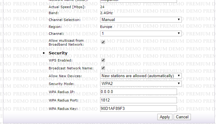

melsas Δημοσ. 1 Μαΐου 2020 Δημοσ. 1 Μαΐου 2020 Στις 24/11/2018 στις 12:00 ΠΜ, Hommer είπε Τελικά βρήκα τη λύση. Την αναφέρω στην περίπτωση που κάποιος έχει το ίδιο πρόβλημα. Πρέπει να αλλάξετε τις ρυθμίσεις ασφαλείας του δικτύου (από το router) ώστε να είναι WP2. Αν δε δουλέψει κάντε ένα reset το μηχανάκι (xiaomi) και ξαναπροσπαθήστε να συνδεθείτε. Καλησπέρα. Έχω το ίδιο θέμα αλλά δεν κατάφερα τίποτα. Έβαλα China mainland, και πάλι τίποτα. 824 resets και πάλι τίποτα! Απεγκατάσταση και εγκατάσταση και πάλι τίποτα. Δοκίμασε και ο σύζυγος στο κινητό του να κατεβάσει την εφαρμογή, να δημιουργήσει λογαριασμό mi και να κάνει την εγκατάσταση, αλλά τίποτα... Έχω thomson router από forthnet. Με το WP2, εννοείς το WPA2? Γιατί WP2 δεν υπάρχει στο thomson. Αν ναι, τι βάζω παρακάτω; Πήρα και 2 τμχ. Ένα για μένα και ένα για το πατρικό μου και δεν ξερω τι να τα κάνω τώρα! (Το κανάλι το είχα βάλει στο 1 γιατί είχα πρόβλημα με τις συνδέσεις των κινητών παλιότερα.) Αν μπορείς να βοηθήσεις, θα το εκτιμούσα! Ευχαριστώ!
