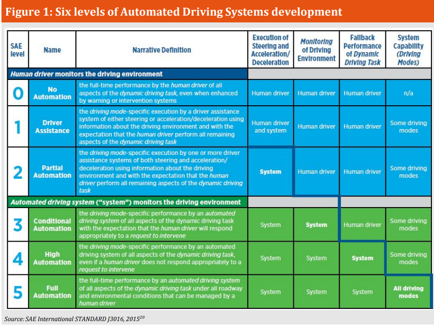

Whargoul Δημοσ. 28 Νοεμβρίου 2018 Share Δημοσ. 28 Νοεμβρίου 2018 (επεξεργασμένο) 1 ώρα πριν, Reptile47 είπε Το Level 3 με τα χερια να αιωρουνται πανω απο το τιμονι δεν εχει κανενα νοημα για μενα... Μα αφού στο Level 3, σύμφωνα με τα standards της SAE (εκτός εάν άλλαξε κάτι στο τελευταίο revision του καλοκαιριού), δεν χρειάζεται να έχεις τα χέρια στο τιμόνι σαν το level 2 για να επέμβεις άμεσα (πχ τα σημερινά συστήματα). Θεωρείται conditional automation και η εποπτεία του περιβάλλοντος γίνεται από το όχημα. Το όχημα όμως θα πρέπει σε έγκαιρο χρονικό διάστημα (αρκετά δευτερόλεπτα προφανώς και όχι 0.5-1) να αναγνωρίσει τον κίνδυνο και να ειδοποιήσει τον οδηγό να επέμβει. Αυτό το να αναγνωρίσει τον κίνδυνο σε έγκαιρο χρονικό διάστημα είναι που την κάνει δύσκολη ή και ακατόρθωτη οπότε γίνεται bypass από τους "κατασκευαστές". Αναφορά σε κείμενο Level 3: Drivers are still necessary in level 3 cars, but are able to completely shift "safety-critical functions" to the vehicle, under certain traffic or environmental conditions. It means that the driver is still present and will intervene if necessary, but is not required to monitor the situation in the same way it does for the previous levels. Jim McBride, autonomous vehicles expert at Ford, said this is "the biggest demarcation is between Levels 3 and 4." He's focused on getting Ford straight to Level 4, since Level 3, which involves transferring control from car to human, can often pose difficulties. Επεξ/σία 28 Νοεμβρίου 2018 από Whargoul Συνδέστε για να σχολιάσετε Κοινοποίηση σε άλλες σελίδες άλλες επιλογές

Reptile47 Δημοσ. 28 Νοεμβρίου 2018 Share Δημοσ. 28 Νοεμβρίου 2018 4 λεπτά πριν, Whargoul είπε Μα αφού στο Level 3, σύμφωνα με τα standards της SAE (εκτός εάν άλλαξε κάτι στο τελευταίο revision του καλοκαιριού), δεν χρειάζεται να έχεις τα χέρια στο τιμόνι σαν το level 2 για να επέμβεις άμεσα (πχ τα σημερινά συστήματα). Θεωρείται conditional automation και η εποπτεία του περιβάλλοντος γίνεται από το όχημα. Το όχημα όμως θα πρέπει σε έγκαιρο χρονικό διάστημα (αρκετά δευτερόλεπτα προφανώς και όχι 0.5-1) να αναγνωρίσει τον κίνδυνο και να ειδοποιήσει τον οδηγό να επέμβει. Αυτό το να αναγνωρίσει τον κίνδυνο σε έγκαιρο χρονικό διάστημα είναι που την κάνει δύσκολη ή και ακατόρθωτη οπότε γίνεται bypass από τους "κατασκευαστές". To ¨Εγκαιρο χρονικο διαστημα¨ δυστυχως αλλαζει αναλογα με τη λειτουργια του συστηματος. Για παραδειγμα, στο traffic jam pilot του βινεο που ανεβασες, λογω των σχετικα χαμηλων ταχυτητων και των περιορισμων (Στην ουσια λειτουργει αν ΟΛΕΣ οι λωριδες εχουν κινηση), εχεις ανετα 2-3 sec να παρεμβεις. Κατι αντιστοιχο ειναι το Fully automated parking, που σε συγκεκριμενο περιβαλλον παρκαρει τελειως αυτοματα, με ταχυτητες ομως μεχρι 5 km/h το πολυ, που σου δινει αρκετο χρονο να αναλαβεις ελεγχο. Αν ομως το level 3 ειναι πχ motorway pilot και λειτουργει σε ταχυτητες 80+ km/h τοτε αν κατι παει στραβα, σε 2-3 sec εχεις διανυσει τουλαχιστον 25μ μεχρι να καταλαβεις οτι πρεπει να παρεμβεις συν 50-100μ μεχρι να αναλαβεις ελεγχο συν οτι πρεπει να κανεις... Και αυτο ισχυει αν εισαι προσηλωμενος (Δεν βλεπεις πχ Game of Thrones στο tablet...). Οδηγωντας το αμαξι για αρκετο διαστημα, η εμπιστοσυνη στο συστημα μεγαλωνει και αρα ο χρονος παρεμβασης αυξανει... Δεν ειναι τυχαιο οτι αποφευγεται ενας σαφης ορισμος του χρονου στον οποιο ο οδηγος καλειται να παρεμβει. Κατι τετοιο θα περιοριζε πολυ σημαντικα το τι μπορει να κανει ενα Level 3 συστημα... Συνδέστε για να σχολιάσετε Κοινοποίηση σε άλλες σελίδες άλλες επιλογές
Whargoul Δημοσ. 28 Νοεμβρίου 2018 Share Δημοσ. 28 Νοεμβρίου 2018 1 λεπτό πριν, Reptile47 είπε To ¨Εγκαιρο χρονικο διαστημα¨ δυστυχως αλλαζει αναλογα με τη λειτουργια του συστηματος. Για παραδειγμα, στο traffic jam pilot του βινεο που ανεβασες, λογω των σχετικα χαμηλων ταχυτητων και των περιορισμων (Στην ουσια λειτουργει αν ΟΛΕΣ οι λωριδες εχουν κινηση), εχεις ανετα 2-3 sec να παρεμβεις. Κατι αντιστοιχο ειναι το Fully automated parking, που σε συγκεκριμενο περιβαλλον παρκαρει τελειως αυτοματα, με ταχυτητες ομως μεχρι 5 km/h το πολυ, που σου δινει αρκετο χρονο να αναλαβεις ελεγχο. Αν ομως το level 3 ειναι πχ motorway pilot και λειτουργει σε ταχυτητες 80+ km/h τοτε αν κατι παει στραβα, σε 2-3 sec εχεις διανυσει τουλαχιστον 25μ μεχρι να καταλαβεις οτι πρεπει να παρεμβεις συν 50-100μ μεχρι να αναλαβεις ελεγχο συν οτι πρεπει να κανεις... Και αυτο ισχυει αν εισαι προσηλωμενος (Δεν βλεπεις πχ Game of Thrones στο tablet...). Οδηγωντας το αμαξι για αρκετο διαστημα, η εμπιστοσυνη στο συστημα μεγαλωνει και αρα ο χρονος παρεμβασης αυξανει... Δεν ειναι τυχαιο οτι αποφευγεται ενας σαφης ορισμος του χρονου στον οποιο ο οδηγος καλειται να παρεμβει. Κατι τετοιο θα περιοριζε πολυ σημαντικα το τι μπορει να κανει ενα Level 3 συστημα... Δεν ανέβασα κάποιο βίντεο, αλλά anw, τα ίδια λέμε. Το χρονικό διάστημα που χρειάζεται για ασφαλή μεταφορά του χειρισμού στον οδηγό, είναι μεγάλο και κάνει το όλο σύστημα μη ρεαλιστικό. Το χρονικό διάστημα υποτίθεται θα είναι αρκετό ώστε να ειδοποιήσει κάποιον που απλά κάθετε εκεί, μιλά στο τηλέφωνο πχ και δεν παρακολουθεί ή έχει επίγνωση του δρόμου. Προφανώς όχι όταν κοιμάται. Συνδέστε για να σχολιάσετε Κοινοποίηση σε άλλες σελίδες άλλες επιλογές

gordonas Δημοσ. 28 Νοεμβρίου 2018 Share Δημοσ. 28 Νοεμβρίου 2018 (επεξεργασμένο) 1 ώρα πριν, Whargoul είπε Μα αφού στο Level 3, σύμφωνα με τα standards της SAE (εκτός εάν άλλαξε κάτι στο τελευταίο revision του καλοκαιριού), δεν χρειάζεται να έχεις τα χέρια στο τιμόνι σαν το level 2 για να επέμβεις άμεσα (πχ τα σημερινά συστήματα). Θεωρείται conditional automation και η εποπτεία του περιβάλλοντος γίνεται από το όχημα. Το όχημα όμως θα πρέπει σε έγκαιρο χρονικό διάστημα (αρκετά δευτερόλεπτα προφανώς και όχι 0.5-1) να αναγνωρίσει τον κίνδυνο και να ειδοποιήσει τον οδηγό να επέμβει. Αυτό το να αναγνωρίσει τον κίνδυνο σε έγκαιρο χρονικό διάστημα είναι που την κάνει δύσκολη ή και ακατόρθωτη οπότε γίνεται bypass από τους "κατασκευαστές". Δες το βίντεο με το Α8. Μετά τα 4 λεπτά και εκεί που ο τύπος πηγαίνει σε κίνηση με πολύ χαμηλή ταχύτητα, το drive assist βγαίνει off και ο τύπος πιάνει το τιμόνι αμέσως μην γίνει καμιά χοντρή γκέλα και ξεφτιλιστεί τελείως η παρουσίαση. Ακόμα και κατά την διάρκεια της παρουσίασης και ενώ το έχει ενεργοποιήσει είναι φανερό ότι έχει την προσοχή του συνεχώς στον δρόμο. Αυτό που παρουσιάζουν ότι έχει αναλάβει το αυτοκίνητο στην κίνηση και εσύ κόβεις τα νύχια σου, μετράς λεφτά, στέλνεις sms κτλ. ΔΕΝ ΠΑΙΖΕΙ. Το σύστημα έχει μεγάλους περιορισμούς. Στο ιδανικότερο περιβάλλον κόλλησε για μη εμφανή λόγο και βγήκε off. Μιλάμε για το Α8. Όχι για αυτοκίνητο των 20.000 ή των 30.000. Το Α8 κάνει 90.000€ ++... Επειδή έχω οδηγήσει αυτοκίνητο με cruise control έχω να πω ότι ήδη αυτό κάνει πολύ ξεκούραστη την οδήγηση σε αυτοκινητόδρομο. Καμία σχέση με συμπλέκτες, συνεχές πάτημα γκαζιού, φρένουν όπου χρειαστεί κτλ. Επίσης μου ήταν εμφανές ακόμα και με το πολύ απλό cruise control, ότι αφαιρείσαι από τον δρόμο. Χαλαρώνεις. Αυτό εμπεριέχει κάποιον κίνδυνο. Ακόμα περισσότερο τέτοια μαρτυρία έχω από οδηγούς επαγγελματικών οχημάτων. Ότι με το cruise control χαλαρώνουν και είναι πιο εύκολο να αποκοιμηθούν, σε κάτι έκτακτο να ανταποκριθούν άμεσα κτλ. Το συμπέρασμα είναι ότι το level 2 είναι μεγάλη κατάκτηση, προσφέρει μεγάλη ξεκούραση και υπάρχει σε υλοποίηση σε πάρα πολλά αυτοκίνητα, ακόμα και οικονομικά. Το level 3 φαίνεται ότι δεν προσφέρει κάτι, μάλλον περισσότερο θέμα δημιουργεί. Για το level 4 απέχουμε από πολύ έως πάρα πολύ. 5 χρόνια, 10 χρόνια, 15 χρόνια, 20 χρόνια; Άγνωστο. Για το level 5 ακόμα περισσότερο. Υπάρχουν πολλά, πάρα πολλά θέματα να λυθούν. Τώρα μπήκαμε στην κουβέντα της αυτόνομης οδήγησης. Στην ουσία θα την απολαύσει η επόμενη γενιά. Αυτά από κάποιον με 40.000 χλμ. τον χρόνο, τα περισσότερα σε αυτοκινητόδρομο, που θα με εξυπηρετούσε τέλεια ένα αυτοκίνητο με level 4 επίπεδο αυτονομίας. Και το level 2 όμως μια χαρά μου κάνει για τώρα. Όχι και τόσο άσχετο με το θέμα. Ασφάλεια και ποιότητα οδήγηση προσφέρουν επίσης οι φωνητικές εντολές. Το να λέω στο Google Drive, το όνομα ενός καταστήματος με φωνητική εντολή και αυτό να μου βγάζει χάρτη και το τηλέφωνο του μαγαζιού είναι μεγάλη ιστορία. Αν οι φωνητικές εντολές της Google πάρουν και τα ελληνικά σε όλο το φάσμα λειτουργιών θα είναι όνειρο. "Κάλεσε τον Παύλο". "Στείλε μήνυμα". "Διάβασε μήνυμα". "Πόσο ήρθε ο Παναθηναϊκός στο Μπάσκετ χτες;". Αυτά για πολλές χώρες είναι ήδη γεγονός. Level 2 και φωνητικές εντολές μου αρκούν για τα επόμενα 5-10 χρόνια. Επεξ/σία 28 Νοεμβρίου 2018 από gordonas Συνδέστε για να σχολιάσετε Κοινοποίηση σε άλλες σελίδες άλλες επιλογές
