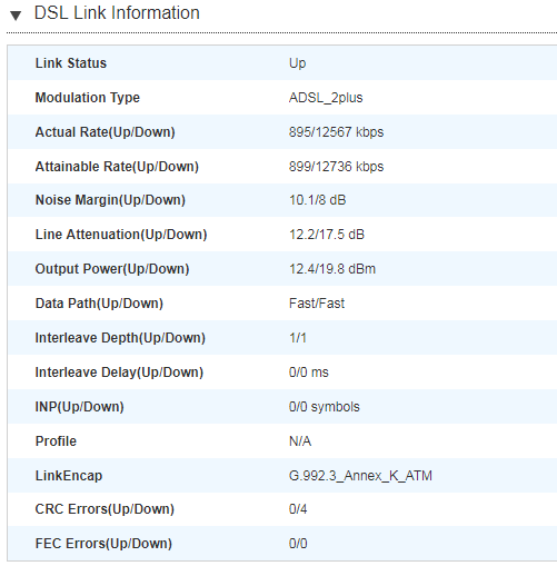

spocky Δημοσ. 5 Δεκεμβρίου 2018 Δημοσ. 5 Δεκεμβρίου 2018 Καλησπερα. Μετα απο 7 χρονια παραμονης στη forthnet αποφασισα να αλλαξω παροχο και να παω cosmote. Με την forthnet χρησιμοποιουσα ενα asus n14u που πηρα περσι με το ποιο κλειδνα γυρω στα 14000 kbps βαζοντας manual το snr στα 6. Βεβαια για καποιο λογο δεν εμενε στο 6 και επεφτε στο 3 απο μονο του με αποτελεσμα μετα να εχω αποσυνδεσεις.Οταν ο ειχα στο auto η γραμμη μου κλειδωνε 11000-12000. Τωρα η cosmote μου εδωσε το δικο της ρουτερ (Speedport Entry 2i), το οποιο το εβαλα πανω και εχω τα παρακατω. Το ερωτημα μου ειναι να κρατησω το παλιο modem με το ποιο δεν χρειαζεται να αλλαξω παλι ρυθμισεις PORT FORWARD κτλ, να αφησω της cosmote η να παιξω με το μοδεμ της cosmote σαν κυριο modem και το asus να το εχω σαν access point (Πιθανως να εχει καλυτερο wifi λογω 2 κεραιων). Επισης εχω ενα τηλεφωνο μονο στον πανω οροφο, θα εχω θεματα αν αφησω το asus?

spocky Δημοσ. 6 Δεκεμβρίου 2018 Μέλος Δημοσ. 6 Δεκεμβρίου 2018 Γενικα η ταχυτητα που εχω κλειδωσει δεν ειναι χαμηλη?Θυμαμαι στα πρωτα χρονια που ειχα τη forthnet με 6 snr κλειδωνα στα 16000 περιπου. Αν βαλω το speedport να κανει την κληση και παιξω με το asus μονο σαν access point για το wifi , σε ποιο ρουτερ πρεπει να σεταρω port forward, dhcp και firewall?

spocky Δημοσ. 9 Ιανουαρίου 2019 Μέλος Δημοσ. 9 Ιανουαρίου 2019 Τους πηρα τηλεφωνο και μου αλλαξαν προφιλ απο fast σε interleaved και κερδισα λιγο σε ταχυτητα αλλα δυστυχως το snr ειναι καρφωμενο 9αρι και δεν αλλαζει ουτε μεσα απο τις ρυθμισεις του asus οπως πριν
poulinos Δημοσ. 9 Ιανουαρίου 2019 Δημοσ. 9 Ιανουαρίου 2019 10 hours ago, spocky said: Τους πηρα τηλεφωνο και μου αλλαξαν προφιλ απο fast σε interleaved και κερδισα λιγο σε ταχυτητα αλλα δυστυχως το snr ειναι καρφωμενο 9αρι και δεν αλλαζει ουτε μεσα απο τις ρυθμισεις του asus οπως πριν παραξενο που δεν αλλαζει. αν δεν δινουν 6 snr τοτε ατυχησες.απλα με παραξενευει που δεν αλλαζει απο το asus. τυπικα κανε και firmware update στο asus.
spocky Δημοσ. 9 Ιανουαρίου 2019 Μέλος Δημοσ. 9 Ιανουαρίου 2019 Εχω κανει και update αλλα οτι και να το βαλω το snr παραμενει στο 9.Το ζητησα και απο τον τεχνικο στο τηλεφωνο αλλα δεν μπορουσε να το σεταρει στο 6 μου ειπε.Επισης εκανα ενα ρεσταρτ στο ρουτερ και η ταχυτητα απο 13000 που ειχε φτασει επεσε στο 9000.Δεν μπορω να καταλαβω τι συμβαινει
poulinos Δημοσ. 9 Ιανουαρίου 2019 Δημοσ. 9 Ιανουαρίου 2019 30 minutes ago, spocky said: Εχω κανει και update αλλα οτι και να το βαλω το snr παραμενει στο 9.Το ζητησα και απο τον τεχνικο στο τηλεφωνο αλλα δεν μπορουσε να το σεταρει στο 6 μου ειπε.Επισης εκανα ενα ρεσταρτ στο ρουτερ και η ταχυτητα απο 13000 που ειχε φτασει επεσε στο 9000.Δεν μπορω να καταλαβω τι συμβαινει τυπικα στειλε και ενα email μηπως κανουν την αλλαγη.παλια νομιζω εδιναν 6.ισως το καταργησαν τωρα. ξανακανε Reboot και δες το snr.αν ειναι παλι 9 και 13mbit τοτε απλα κατι ετυχε.αν ειναι ομως πχ 9 και 9mbit τοτε απλα η γραμμη κανει μικρα σκαπανεβασματα.δηλαδη ο χαλκος δεν ειναι οτι καλυτερο εκτος αν υπαρχει θεμα μεσα στο σπιτι.πχ καποιο προβληματικο φιλτρο ή καποιος συναγερμος χωρις φιλτρο κτλ. τωρα γιατι δεν παιζει η αλλαγη snr θα σε γελασω. σε καποιο θεμα ειχαν γραψει τι πειραζεις για το snr αλλα δεν θυμαμαι το θεμα.εχει ενα stability adjustment και ενα dynamic line adjustment. https://www.asus.com/support/FAQ/1015709/# επισης η forthnet που λες οτι ειχες ριξει το srn στο 6 μου φαινεται παραξενο διοτι η forthnet απο default δινει 6.:P εκτος αν για καποιο λογο σου ειχαν βαλει profile πχ 8.
spocky Δημοσ. 9 Ιανουαρίου 2019 Μέλος Δημοσ. 9 Ιανουαρίου 2019 Ναι το dynamic line adjustment πειραζω αλλα οπου και να το βαλω το snr παραμενει 9.Τωρα μετα απο καποια ρεσταρτ έχει παει παλι στο 13000 περιπου οποτε το αφηνω οπως εχει
poulinos Δημοσ. 9 Ιανουαρίου 2019 Δημοσ. 9 Ιανουαρίου 2019 23 minutes ago, spocky said: Ναι το dynamic line adjustment πειραζω αλλα οπου και να το βαλω το snr παραμενει 9.Τωρα μετα απο καποια ρεσταρτ έχει παει παλι στο 13000 περιπου οποτε το αφηνω οπως εχει το dla θα το κανεις disable και μετα θα πειραξεις το stability adjustment στην τιμη που θες.το ενα το κανει σαν unlock και το αλλο πειραζει την τιμη
