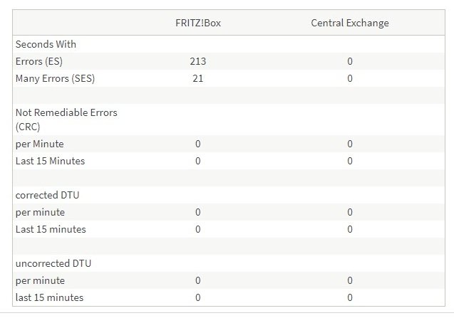

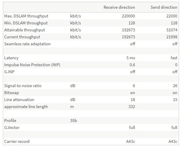

γεια και από μένα,Εδω και 5 μερες  είμαι και εγω κάτοχος του 7530 και έχω μόνο θετικά να πω για το μόντεμ.Καταρχήν εχω vdsl 200 απο καφαο και είμαι 165 μέτρα απόσταση . Με το speedport plus με το ζόρι έπιανα 165Mbps και στην καλύτερη 170 Mbps με SNR 6. Πριν 2 μήνες αγόρασα ένα Asus DSL-AC68VG και έφαγα τα μούτρα μου γιατί κλείδωνα πιο κάτω απο το μόντεμ του ΟΤΕ (έφαγε πόδι την επόμενη μέρα).Εχτες με το που έβαλα το 7530 κατευθείαν κλείδωσε στα 192 Mbps με το 7.25 firmware.Το μόντεμ είναι βράχος χωρίς αποσυνδέσεις και πιο γρήγορο σερφαρισμα (κατά την γνώμη μου ) απο το speedport.Με το speedport ειχα καθε μερα 1000- 2000 CRC error και με το 7530 ΤΙΠΟΤΑ !!!. Κουφό ??? η κατι δεν παει καλα ? ?Το μόνο που παρατήρησα είναι οτι έχει αλλάξει το Line attenuation και απο 5-6 που ειχα πριν τωρα ειναι 18.Επίσης νομίζω οτι στην απόσταση δεν είναι σωστό γιατί μου βγάζει 320 μέτρα ενώ εγώ είμαι 165. Δεν έχω κάνει το ritz!box tweaks και ούτε θα το κάνω για δεν με χαλαει έτσι όπως είναι τωρα.Ανεβάζω και photo για να δείτε και εσείς. Για να σας προλάβω ... ζω δίπλα στην θάλασσα και καταλαβαίνετε οτι ο χαλκός είναι σε μαύρα χάλια.Εχω PET απο το κουτί έξω κατευθείαν στο μόντεμ χωρίς διακλαδώσεις.
CRC ειναι τα errors που δεν μπορεσε να διορθωσει το μοντεμ. Στη περιπτωση σου ομως, εχεις 213 δευτερολεπτα απλων error (1 error / sec) και αλλα 21 δευτερολεπτα πολλαπλων error (>1 error / sec) = 234 δευτερολεπτα οπου το μοντεμ ειχε φθαρμενα πακετα απο την ωρα εκκινησης του DSL.
Πιθανοτατα να εχεις θεματα συνδεσμολογιας-καλωδιωσης, καλο θα ηταν να διαβασεις αυτο τον οδηγο: https://www.cyta.com.cy/mp/informational/support/files/wiring-guide-for-broadband_GR.pdf (να σε προλαβω, δεν εχει να κανει με το αν εισαι σε διαφορετικη εταιρια, η τεχνολογια παραμενει ιδια). Το VDSL ειναι υπερευαισθητο και θελει συγκεκριμενους χειρισμους - προδιαγραφες για την βελτιστη αποδοση.
Οσο αναφορα για την αποσταση του ΚΑΦΑΟ, εσυ κοιτας σαν 2 σημεια μονο, δηλαδη το σημειο Α (καφαο) απεχει 165 μετρα απο το σημειο Β (κατανεμητης), δεν υπολογιζεις την εσωτερικη καλωδιωση απο το καφαο εως το κατανεμητη και απο τον κατανεμητη εως το διαμερισμα σου και απο το πριζακι εως το μοντεμ σου. Ωστοσο, η καλωδιακη αποσταση που σου εμφανιζει, ειναι στο περιπου, αλλα εχει σχετικα καλη ακριβεια.
