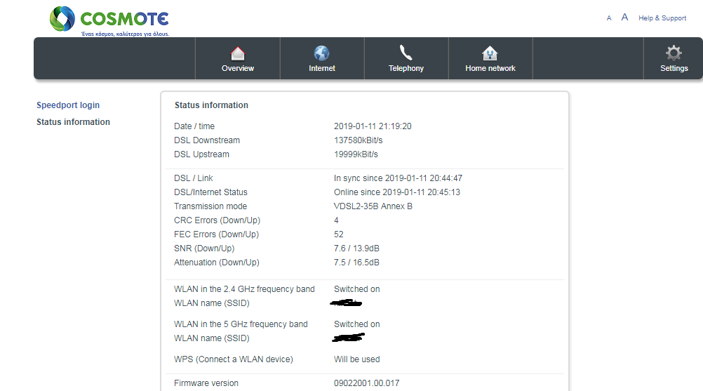

Kατανοητό απόλυτα - θα το δοκιμάσω με την κεντρική πρίζα και ακριβώς το θέμα είναι ο συναγερμός που μάλλον προηγείται . Και μια εικόνα από στατιστικά μου τώρα - ενδιαφέροντα τα χαμηλά errors:
Και πάλι σε ευχαριστώ πολύ!!!
λιγο παραξενο να εχεις τοσα λιγα errors και ακομα περισσοτερο παραξενο ενω λεει Up/down εσυ να εχεις ενα νουμερο. κατι μου λεει οτι αυτα ειναι μονο του Up. αν ο συναγερμος προηγειται του router τοτε ειναι ενα θεμα.
αν εισαι τυχερος και ο ηλεκτρολογος εχει τραβηξει 2 γραμμες απο το κεντρικο πριζακι πχ η μια να πηγαινει στα χ δωματια αριστερα και η αλλη στα χ δωματια δεξια και ο συναγερμος ειναι πχ στην αριστερη (ειτε μαζι ειτε χωρις το δωματιο που ειναι το τηλεφωνο) και το ρουτερ στην δεξια πλευρα τοτε παλι μπορεις να κανεις δουλεια.για αυτο σου ειπα οτι θελει να ανοιχτουν πριζακια και να βρεις που πηγαινει τι και ποσα ζευγαρια υπαρχουν για να δεις τι μπορεις να γινει. μπορει ο ηλεκτρολογος να εχει περασει 2 ζευγαρια καλωδια προς καθε πριζακι οποτε αυτο σου δινει πολλες δυνατοτητες.μπορει να εχει περασει Utp που εκει κανεις θαυματα.μπορει να τα εχει ολα σε μια σειρα πχ απο το 1 στο 2 απο το 2 στο 3 απο το 3 στο 4 κτλ οποτε αυτο σε χαντακωνει ή μπορει να εχει αυτο που εγραψα πιο πανω για το δεξια αριστερα.δηλαδη απο το 1 να πηγαινει στο 3 δωματιο και στο 5 δωματιο και απο το 1 δωματιο ταυτοχρονα να πηγαινει στο 2 και στο 4 δωματιο.εκει παλι αυξανονται οι δυνατοτητες να κανεις κατι..anyway για αρχη σε νοιαζει να δοκιμασεις στην κεντρικη πριζα.μετα ακομα και εξωτερικα ενα καλωδιο μπορεις να περασεις για να κανεις την δουλεια σου ή αν πιανουν τα χερια σου να περαστει ενα καλωδιο επιπλεον μεσα στον τοιχο απο τα σημεια που περνανε ηδη τα καλωδια του τηλεφωνου.μεχρι και αν ειναι δικο σου το σπιτι και εχεις ορεξη αλλαζουν τα καλωδια τα ραζιμ με utp οποτε εχεις παραπανω ζευγαρια να κανεις δουλεια
