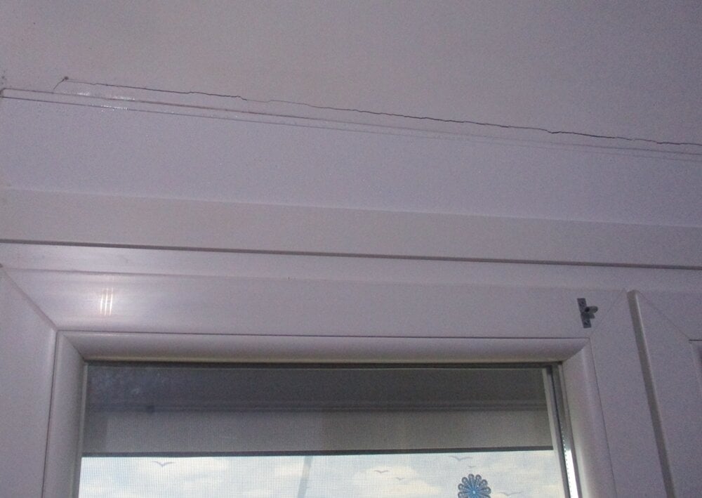

papoys1 Δημοσ. 9 Ιανουαρίου 2019 Δημοσ. 9 Ιανουαρίου 2019 (επεξεργασμένο) 46 λεπτά πριν, adsl2+ είπε Οι υδρατμοί που όταν εμφανίζονται ,είναι εσωτερικοί ατμοσφαιρικοί υδρατμοί διαφοράς εσωτερικής-εξωτερικής θερμοκρασίας ,ανοιχτά η ντουλάπα και ο ανεμιστήρας σε 10 λεπτά την στέγνωσε , είναι σύστημα που το εφαρμόζω αρκετά χρονιά , όταν φεύγω μέρες τοποθετώ κουτί συλλογής υγρασίας με κρυστάλλους https://www.praktiker.gr/p/antallaktika-gia-aporrofiti-ygrasias-henkel-ariasana-set-2-me-1-doro-21077, έχω βάψει με αντιμουχλικό πάνω από 10 χρόνια Ναι είναι η διαφορά εσωτερικής - εξωτερικής θερμοκρασίας. Στην φωτογραφία παράθυρο που άλλαξα πέρισυ και έβαλα pvc και το παντζούρι ρολό αλουμινίου.Δεν είχαμε δώσει σημασία αλλά πριν 2-3 μέρες έβγαλε την κουρτίνα η σύζυγος και το είδαμε.Στο παράθυρο από PVC δεν υπάρχει υγρασία ενώ στο παντζούρι που είναι από ρολό αλουμίνιο 17 εκατοστών και το εξωτερικό κρύο περνάει πολύ εύκολα από έξω μέσα είναι γεμάτο με υγρασία ειδικά αυτές τις κρύες μέρες που ανάβει περισσότερο το καλοριφέρ.Το σκουπίζω με πανάκι και σε μισή ωρίτσα βγάζει και πάλι υδρατμούς. Edit. Το σκασιματάκι που δημιουργήθηκε μάλλον από συστολή διαστολή αφρού πολυουρεθάνης θα φτιαχτεί το καλοκαίρι. Επεξ/σία 9 Ιανουαρίου 2019 από papoys1 1
