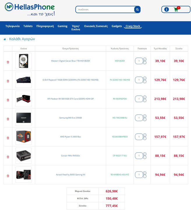

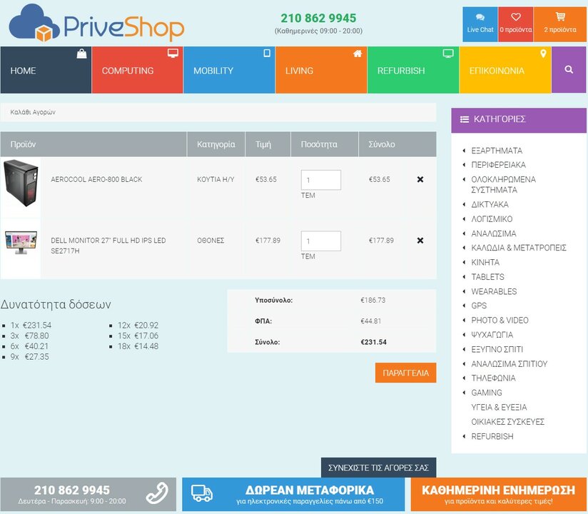

jeandoumpier Δημοσ. 19 Δεκεμβρίου 2018 Δημοσ. 19 Δεκεμβρίου 2018 Καλησπέρα. Από hellasphone.gr τα περισσότερα κομμάτια, κουτί και οθόνη από priveshop.gr με δωρεάν μεταφορικά για οπουδήποτε. Σύνολο περίπου στα 1020€ (υπολογισμένα και τα μεταφορικά του hellasphone). 1
oraiustepe Δημοσ. 20 Δεκεμβρίου 2018 Δημοσ. 20 Δεκεμβρίου 2018 πολύ καλή σύνθεση του φίλου παραπάνω. θα άλλαζα 2 πράγματα, το 1 υπό προυποθέσεις: τροφοδοτικό δεν μ' αρέσει η corsair γενικά σαν εταιρεία, έχω και κακή εμπειρία, είναι και υπερτιμημένη κατ 'εμέ οπότε εκεί θα πήγαινε είτε σε be quiet είτε σε coolermaster, βλέπε https://www.skroutz.gr/s/16324634/CoolerMaster-MWE-Gold-550-Full-Modular.html https://www.skroutz.gr/s/13947174/Be-Quiet-Straight-Power-11-550W.html και από οθόνη ΑΝ το βάρος είναι πιο πολύ στο gaming και δεν σε πειράζει το TN panel τότε καλύτερα να πας σε κάτι τέτοιο: https://www.skroutz.gr/s/9465184/AOC-G2778VQ.html https://www.skroutz.gr/s/14310220/Acer-KG271U.html ή άμα πας σε 24αρα για να φτάσουν και τα λεφτά πας σε 144Hz 1080p https://www.skroutz.gr/s/15929410/Dell-S2419HGF.html χίλιες φορές θα προτιμήσω σαν trade off 144Hz παρά 1440p

jeandoumpier Δημοσ. 21 Δεκεμβρίου 2018 Δημοσ. 21 Δεκεμβρίου 2018 (επεξεργασμένο) Αρχικά, σε 1440p (η acer που προτάθηκε) δεν θα την παλεύει η 580 στα περισσότερα απαιτητικά παιχνίδια (εξαιρούνται LoL, CS:GO κτλ). Ούτε και σε 1080p 144hz κατά βάση. Νομίζω τα 75hz 1080p freesync είναι το hotspot για αυτή την κάρτα.Δεύτερον, όσον αφορά στην άλλη πρότασή, δεν καταλαβαίνω γιατί να πάει σε tn panel αφού στα ίδια χρήματα υπάρχει ips (που σε γενικές γραμμές αποδίδει καλύτερα τα χρώματα) με ίδια χαρακτηριστικά όπως η dell ή ακόμη και η lg -> https://www.skroutz.gr/s/11885397/LG-27MP59G-P.html 16 ώρες πριν, oraiustepe είπε ότι έχει χαλάσει σε μένα ή γνωστό/φίλο δεν το προτείνω. εταιρεία που θα μου κάνει μια φορά τη μ$@% έχει φάει χ ανεπιστρεπτί. βλέπε asus,corsair,WD για μένα. ε δεν πρότεινα και τπτ σαβούρες. Εσύ σε μια πρόταση απέρριψες περισσότερο από το μισό hardware που κυκλοφορεί παγκοσμίως...😋 Σίγουρα ο καθένας κρίνει και από την προσωπική του εμπειρία αλλά νομίζω είναι υπερβολή να είναι κάποιος κάθετος με οποιοδήποτε προϊόν της ίδιας εταιρίας επειδή σε εκείνον ένα κομμάτι βγήκε σκάρτο. Άν ήταν ίσως για ένα συγκεκριμένο μοντέλο (π.χ. μια συγκεκριμένη μητρική, τροφοδοτικό κτλ) τότε ok, έχει μια λογική βάση να μην το πρότεινε. Παρ' όλα αυτά, φυσικά και είναι σεβαστή η γνώμη σου. Επεξ/σία 21 Δεκεμβρίου 2018 από jeandoumpier 1
