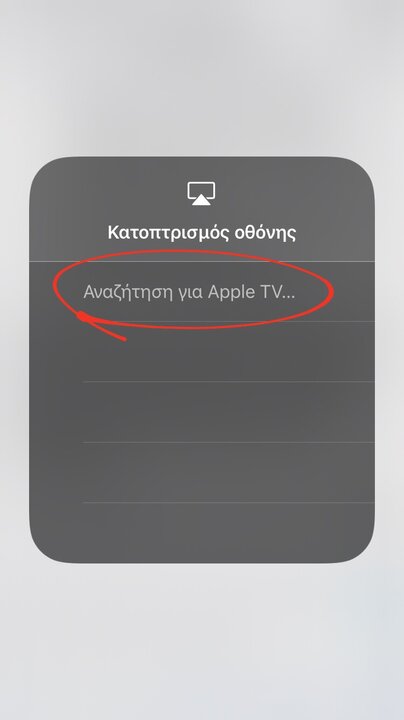

Panos_Mil Δημοσ. 30 Δεκεμβρίου 2018 Μέλος Δημοσ. 30 Δεκεμβρίου 2018 Εγώ σε άλλη smart tv και σε τηλεόραση με anycast ειχα ακολουθήσει την ίδια διαδικασία και γινόταν κανονικά η σύνδεση. Έβαζα την τηλεόραση στην λειτουργία wireless display, μετά πήγαινα στον κατοτρισμο οθόνης όπως λέγεται στο iPhone και στην φωτό που σας δείχνω εκεί που λέει αναζήτηση εμφανιζόταν το όνομα του προσαρμογεα και πατούσα σύνδεση έπαιζε κανονικά. Προφανώς δεν θα υποστηρίζει iOS ή θα έχει κάποιο πρόβλημα η τηλεόραση αν και το θεωρώ δύσκολο. Επίσης όπως είπα στην αρχή αν είμαι από το κινητό στο YouTube και η τηλεόραση στην λειτουργία tv μπορω να κάνω σύνδεση και μου ανοίγει το YouTube στην τηλεόραση, δεν ξέρω αν έχει κάποια σχέση αυτό
Pleo Δημοσ. 31 Δεκεμβρίου 2018 Δημοσ. 31 Δεκεμβρίου 2018 Ο κατοπτρισμός οθόνης που έχεις βάλει στο τελευταίο screenshot, έχει επάνω του το σήμα του airplay... . Νομίζω ότι ζητάς πολλά από μια τηλεόραση που είναι έτσι κι αλλιώς της πυρκαγιάς. Με ένα dongle σαν αυτό θα κάνεις τη δουλειά σου. Εγώ αυτό έχω πάρει αν και χρησιμοποιώ android. Στην αρχική οθόνη επιλέγεις πάντως miracast για android και Windows ή iOS για apple. Κοίτα τι λέει στην περιγραφή: Miracast, Airplay και DLNA Online ενημέρωση λογισμικού. Υποστηρίζεται από Mac OS X 10.9, IOS 7.0, Android 4.2, Windows 8.1, Windows IPhone 8.1 και πάνω. https://www.e-jumbo.gr/scholika/axesouar-i-y-kiniton/axesouar-kiniton/diafora-gadget-kinitou/asyrmatos-dektis-provolis-dedomenon-se-tv-i-jmb_308017/ 1
