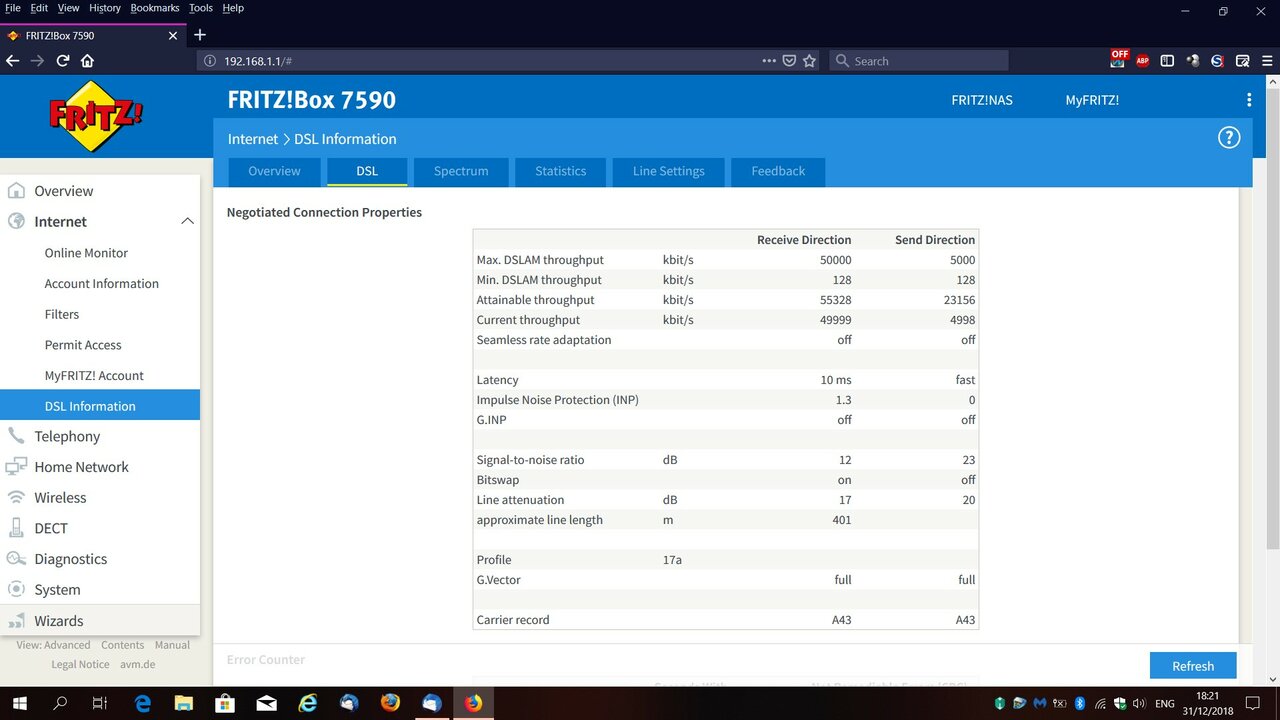

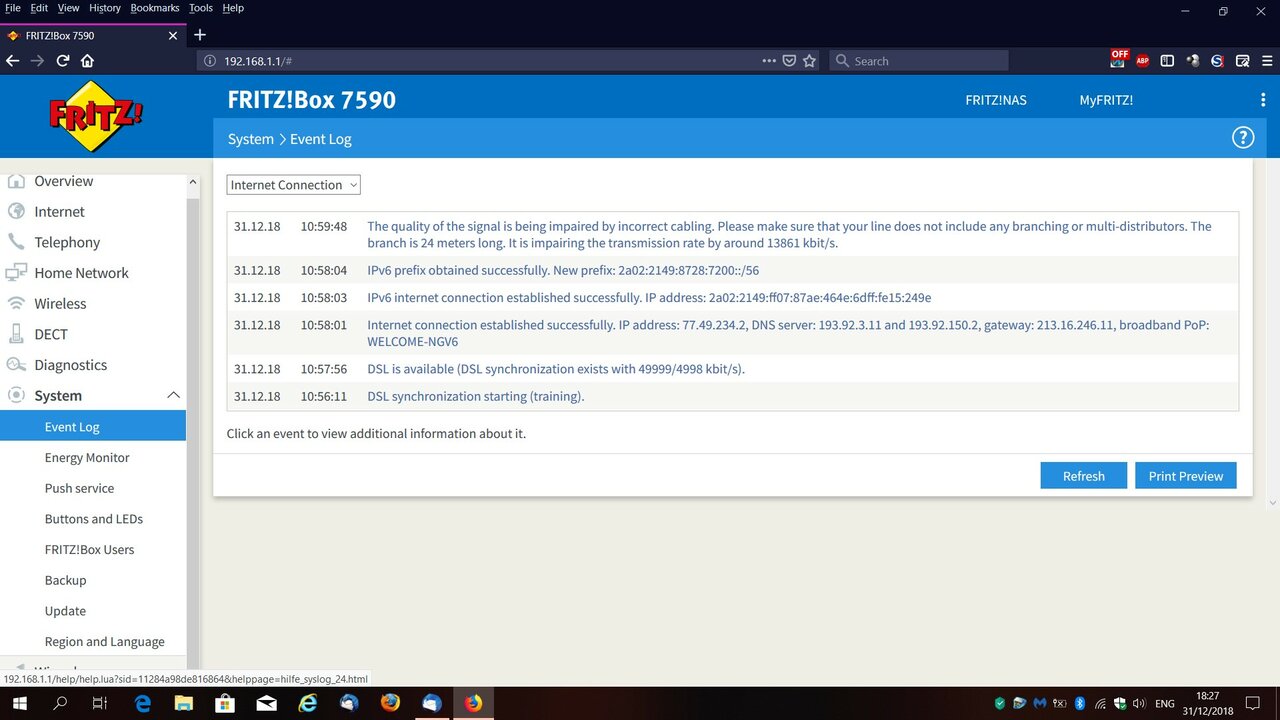

astrea966 Δημοσ. 2 Ιανουαρίου 2019 Δημοσ. 2 Ιανουαρίου 2019 (επεξεργασμένο) καλημερα και χρονια πολλα σε ολους.την παραμονη της πρωτοχρονιας ενεργοποιηθηκα στη forthnet μετα απο φορητοτητα απο vodafone και εχω καποιες αποριες. στο Log file του ρουτερ εμφανιστηκε ενα μηνυμα οπως φαινεται και στη φωτο που λεει για καποιο μηκος καλωδιου.τι ειναι αυτο?δεν το ειχα αλλη φορα αυτο το μηνυμα. στα στατιστικα εκει που λεει attainable throughput στο receive αν το παρακολουθω για λιγο η τιμες αλλαζουν μια προς τα κατω και μια προς τα πανω κατα 5mbit περιπου. καμια ιδεα? ευχαριστω προκαταβολικα και καλη χρονια να εχουμε Επεξ/σία 2 Ιανουαρίου 2019 από astrea966
poulinos Δημοσ. 2 Ιανουαρίου 2019 Δημοσ. 2 Ιανουαρίου 2019 το πρωτο μυνημα αν καταλαβα καλα ειναι οτι βρισκει bridge taps τα οποια γενικως κανουν θεματα.δες αυτο για να καταλαβεις τι ειναι και πως τα φτιαχνεις. https://www.cyta.com.cy/mp/informational/support/files/wiring-guide-for-broadband_GR.pdf οσο αλλαζει το margin στην γραμμη σου αλλαζει και το attainable. και επειδη παιζεις οριακα 50αρα αρα εισαι λιγο μακρυα και ο χαλκος μπορει να μην ειναι οτι καλυτερο συν οτι μπορει να εχεις bridge taps για αυτο και το σκαμπανεβασμα.για αρχη φτιαξε την καλωδιωση. και σου λεει οτι αμα φτιαξεις την καλωδιωση το attainable σου απο 55 θα παει +13 αρα στα 68.αρα λιγοτερα errors και γενικα πιο σταθερη γραμμη
astrea966 Δημοσ. 2 Ιανουαρίου 2019 Μέλος Δημοσ. 2 Ιανουαρίου 2019 (επεξεργασμένο) τα πραγματα εχουν ως εξης.πριν 3 χρονια αλλαξα το καλωδιο που μπαινει στο σπιτι.το σπιτι δεν εχει χωνευτη οποτε περασα ενα utp απο το κουτι του οτε απευθειας μεσα στο σπιτι και στην πριζα του τηλεφωνου την οποια την αντικατεστησα με μια διπλη.στην μια υποδοχη συνδεσα το ζευγαρι που ερχεται απεξω και στην αλλη αλλο καλωδιο που πηγαινει και δινει στις υπολοιπες τηλεφωνικες πριζες του σπιτιου.εχει μπει σπλιτερ στην rj11 που ειναι το ζευγαρι που ερχεται απ`εξω και στις εξοδους του εχει μπει το Ycable του fritzbox.στην fon 1 του ρουτερ εχει συνδεθει τηλεφωνικη συσκευη και απο την fon2 φευγει καλωδιο που παει στην 2η rj11 της πριζας και δινει τηλεφωνο στις υπολοιπες πριζες του σπιτιου.οποτε κατα την γνωμη μου bridge taps δεν υπαρχουν,εκτος αν φταιει το ζευγαρι που εχω συνδεσει.μπορω να το αλλαξω με αλλο και να δω αν στρωσει.το μηκος του καλωδιου που εχω βαλει δεν ξεπερναει τα 6 μετρα. ps:αν συνδεσω το ρουτερ που μου εδωσε η forthnet στα στατιστικα στο attainable throughput receive παει στο 75000 κατι αν θυμαμαι καλα Επεξ/σία 2 Ιανουαρίου 2019 από astrea966
poulinos Δημοσ. 3 Ιανουαρίου 2019 Δημοσ. 3 Ιανουαρίου 2019 23 hours ago, astrea966 said: τα πραγματα εχουν ως εξης.πριν 3 χρονια αλλαξα το καλωδιο που μπαινει στο σπιτι.το σπιτι δεν εχει χωνευτη οποτε περασα ενα utp απο το κουτι του οτε απευθειας μεσα στο σπιτι και στην πριζα του τηλεφωνου την οποια την αντικατεστησα με μια διπλη.στην μια υποδοχη συνδεσα το ζευγαρι που ερχεται απεξω και στην αλλη αλλο καλωδιο που πηγαινει και δινει στις υπολοιπες τηλεφωνικες πριζες του σπιτιου.εχει μπει σπλιτερ στην rj11 που ειναι το ζευγαρι που ερχεται απ`εξω και στις εξοδους του εχει μπει το Ycable του fritzbox.στην fon 1 του ρουτερ εχει συνδεθει τηλεφωνικη συσκευη και απο την fon2 φευγει καλωδιο που παει στην 2η rj11 της πριζας και δινει τηλεφωνο στις υπολοιπες πριζες του σπιτιου.οποτε κατα την γνωμη μου bridge taps δεν υπαρχουν,εκτος αν φταιει το ζευγαρι που εχω συνδεσει.μπορω να το αλλαξω με αλλο και να δω αν στρωσει.το μηκος του καλωδιου που εχω βαλει δεν ξεπερναει τα 6 μετρα. ps:αν συνδεσω το ρουτερ που μου εδωσε η forthnet στα στατιστικα στο attainable throughput receive παει στο 75000 κατι αν θυμαμαι καλα δοκιμασε τυπικα και μονο για δοκιμη να βγαλεις το σπλιττερ (κοινως αφηνεις μονο το Internet) και να δεις μηπως αυτο στο βγαζει επειδη βλεπει το splitter.κατα τα αλλα ναι η καλωδιωση σου ειναι σωστη και δεν εχεις bridge tap. Οποτε ακομα και να συνεχισει να το λεει δεν σε νοιαζει. αν θες δοκιμασε τυπικα και με μικρο καλωδιο.το διπλο πριζακι δεν εχει τιποτα πυκνωτες απο πισω?δεν ειναι τιποτα αντικεραυνικό?
astrea966 Δημοσ. 3 Ιανουαρίου 2019 Μέλος Δημοσ. 3 Ιανουαρίου 2019 7 ώρες πριν, poulinos είπε δοκιμασε τυπικα και μονο για δοκιμη να βγαλεις το σπλιττερ (κοινως αφηνεις μονο το Internet) και να δεις μηπως αυτο στο βγαζει επειδη βλεπει το splitter.κατα τα αλλα ναι η καλωδιωση σου ειναι σωστη και δεν εχεις bridge tap. Οποτε ακομα και να συνεχισει να το λεει δεν σε νοιαζει. αν θες δοκιμασε τυπικα και με μικρο καλωδιο.το διπλο πριζακι δεν εχει τιποτα πυκνωτες απο πισω?δεν ειναι τιποτα αντικεραυνικό? το εκανα αλλα καμια διαφορα.το εμφανιζει παλι το μηνυμα με και χωρις σπλιτερ.ανοιξα και την πριζα να δω αν παιζει τιποτα αλλαολα καλα.ειναι απλη χωρις πυκνωτες και λοιπα.αν φτιαξει ο καιρος και δεν βαριεμαι μπορει να βγω εξω να αλλαξω ζευγαρι να το αποκλεισω και αυτο το ενδεχομενο αν και χλωμο τοβλεπω να φταιει αυτο
poulinos Δημοσ. 8 Ιανουαρίου 2019 Δημοσ. 8 Ιανουαρίου 2019 μπορει να διαβαζει το οτιδηποτε και να το λεει. αν θες να αλλαξεις ζευγαρι για δοκιμη τωρα μπορεις. On 03/01/2019 at 19:56, astrea966 said: το εκανα αλλα καμια διαφορα.το εμφανιζει παλι το μηνυμα με και χωρις σπλιτερ.ανοιξα και την πριζα να δω αν παιζει τιποτα αλλαολα καλα.ειναι απλη χωρις πυκνωτες και λοιπα.αν φτιαξει ο καιρος και δεν βαριεμαι μπορει να βγω εξω να αλλαξω ζευγαρι να το αποκλεισω και αυτο το ενδεχομενο αν και χλωμο τοβλεπω να φταιει αυτο
