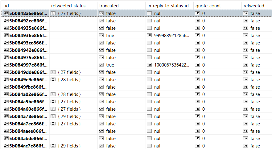

εδώ το πρόβλημα είναι άλλο. Ενώ εμφανίζονται όμορφα και ωραία, εάν υπάρχουν σε μία εγγραφή fields χωρίς τιμή, πετάει error. Όπως στη παρακάτω εικόνα στη 2η στήλη υπάρχουν πεδία retweeted_status χωρίς value. Αν πάω μέσα στην output.append να τα περάσω, πετάει κατευθείαν error ο browser.
Πώς μπορώ να το διορθώσω αυτό με το '\' ξέρεις;
Αυτό με το $oid δε το ξέρω, στην δεύτερη μορφή που σου αναφέρω δεν έχω τέτοιο θέμα(2η φωτό).
2η εικόνα
Επεξ/σία από Asevastos

Για να καταλάβεις γιατί παίρνεις KeyError δώσε ένα print(q.keys()) πριν το δεύτερο append()
