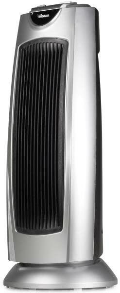

Το θέμα είναι ότι πρέπει να πάρω κάτι για να μπορώ να ζεσταίνομαι. Σκέφτηκα να πάρω ένα αερόθερμο Tristar KA-5036, 2000W.
Eσείς τι έχετε και ποια είναι η γνώμη σας για το συγκεκριμένο αερόθερμο?

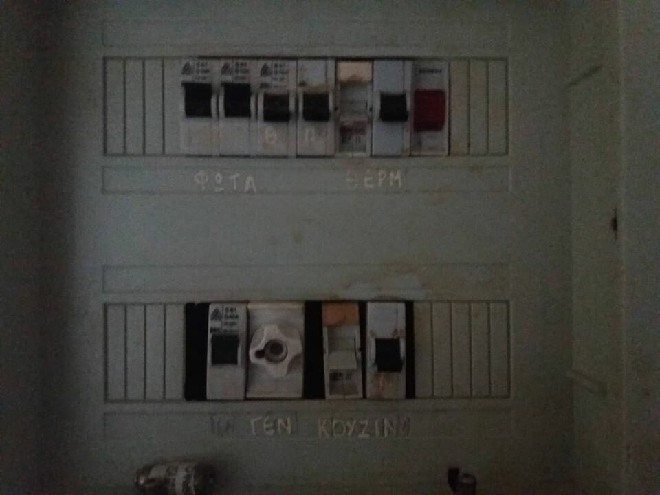

καλο θα ηταν να βγαλεις και μια φωτο και να δειξεις τι ακριβως πεφτει
μου κανει εντυπωση που λες οτι πεφτει ο γενικος ενω δεν πεφτει καποια αλλη μικροτερη ασφαλεια;
δεν κολαει στο σκεπτικο οτι ειναι μεγαλη η θρμαστρα και πεφτει
Επεξ/σία από georgeγ
Καλησπερα... Για δοκιμασε να πας στην πριζα του πλυντηριου, η ακομα στην πριζα της κουζινας.. Για βαλε εκει το σωμα;; Θα πεσει ξανα η ασφαλεια;; Ποσο ετων ειναι ο πινακας;; Βγαλε μια φωτο τον πινακα;;
Παιδιά και όμως μόνο με τη σόμπα μου πετάει το γενικό έξω. Και δνε φτάνει αυτό. Την άλλη φορά μου έκανε και θέμα στο ρολοι της ΔΕΗ που είναι και ηλεκτρονικό γιατί το αλλάξαμε, καθώς το άλλο χάλασε και ειδοποίησα τη ΔΕΗ. Και πηγα και εκανα επανακίνηση το ρολοι της ΔΕΗ και ηρθε το φως οταν μου ειχε ξανακανει ζημια η σομπα. Οριστε η φώτο
ο πίνακας είναι από το 1996 όταν και κατασκευάστηκε το σπίτι μας

Ο γενικος τι ασφαλεια εχει;; Ποσο ειναι;; Οι αλλες ασφαλειες δεν φαινονται καλα στην φωτο... Ο γενικος βασικα θα πρεπει να ειναι μεταξυ 35Α-40Α...  Ο ρελες πεφτει;; Η αφαλεια κατω στην παροχη τι ειναι;; Ποσο;;
Α ναι... Θα επρεπε να εχεις... Θα επεφτε αυτος πρωτα...  Και η ασφαλεια που ριχνει ποσα αμπερ ειναι;;; .... Οι ασφαλειες οι αλλες τι ειναι; Ο γενικος ποσα αμπερ ειναι;; Ο θερμοσιφωνας εχει μονη ασφαλεια;;

Παιδιά  δυστυχώς δεν τα γνωριζω αυτα που με ρωτατε να απαντησω . Μου φαινονται κινεζικα . δεν ειμαι ηλεκτρολογος. θα δοκιμασω αλλο σωμα φιλου και αν πεσει σημαινει οτι πρεπει να φωναξω ηλεκτρολογο
11 λεπτά πριν, airtrelomike13 είπε
Σίγουρα πρέπει να φωνάξεις ηλεκτρολόγο για να σου τοποθετήσει χτες, ρελέ διαφυγής.......
  • Like 4
Τον ηλεκτρολόγο πρέπει να φωνάξεις να τοποθετήσει ΡΕΛΕ για την ασφάλειά σας ανάψεις δεν ανάψεις την σόμπα
Ναι θα πρεπει να βαλεις ρελε σιγουρα... Αλλα στειλε μια δυο φωτογραφιες κοντινες απο τον πινακα σου... Να δουμε...
