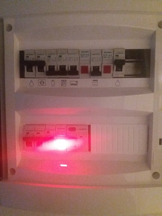

airtrelomike13 Δημοσ. 11 Ιανουαρίου 2019 Μέλος Δημοσ. 11 Ιανουαρίου 2019 Aλάνια μου τον έφτιαξα. Απλά δεν ξέρω γιατί φαίνεται ανάποδα στη φώτο που ανέβασα. Mάρκα Geyer με ρελέ και με τα όλα του. Το μόνο αρνητικό ότι άνοιξε μια μικρή τρυπούλα από πίσω, αλλά με σοβάδισμα και με μπογιά μετά έγινε μια χαρά. Είναι πολύ καλός. Άλλαξα και τις 8 μπρίζες στο σπίτι με κάτι γαλλικές τύπου μάρκας πρίζες και όλα μια χαρά. Τελικα διαπιστώσαμε, ότι το πρόβλημα με τη σόμπα ήταν ότι δυστυχώς οι μπρίζες θέλουν αλλαγή με την έννοια να περαστεί καινούριο καλώδιο να δυναμώσει η τάση για να σηκώνει το κουμπωμα της. Θα το κάνω άλλη στιγμή. 2

takoulou Δημοσ. 11 Ιανουαρίου 2019 Δημοσ. 11 Ιανουαρίου 2019 Καλησπερα... Καλα εκανες που εβαλες νεο πινακα... Ωραια... Για γειωση τι σου ειπε;; Ναι θα αλλαξεις το καλωδια σε ολες τις πριζες;; Γιατι αφου ηταν νεα κατασκευη;;;;;
airtrelomike13 Δημοσ. 11 Ιανουαρίου 2019 Μέλος Δημοσ. 11 Ιανουαρίου 2019 3 λεπτά πριν, takoulou είπε Καλησπερα... Καλα εκανες που εβαλες νεο πινακα... Ωραια... Για γειωση τι σου ειπε;; Ναι θα αλλαξεις το καλωδια σε ολες τις πριζες;; Γιατι αφου ηταν νεα κατασκευη;;;;; Είχε λέει ήδη γείωση. Αν δεν είχε πως θα έπαιρνα λεει ρεύμα, αλλιώς δεν θα είχα και ρολόι αυτό μου είπε. Εντάξει, κάποια στιγμή θα αλλάξω τα καλώδια στις πρίζες. Δοκίμασα ένα θερμοπομπό φίλου και το σήκωνε. Απλά πρέπει να περάσει καινούριο καλώδιο όταν θα δυναμώσω τις πρίζες και είναι μανίκι. 8 πρίζες άλλαξα σπίτι, το γενικό ρεύματος το καινούριο που έβαλε και μαζι τα εργατικά του μου πήρε 180 ευρώ. Πολύ καλή τιμη θεωρω. 9 η ώρα το πρωι πιασαμε και το τελειωσαμε 2 και τεταρτο το μεσημερι. 18 λεπτά πριν, LIGHT1NG είπε μεγιά σου φιλε , πρώτα από όλα προέχει η ασφάλεια σας και μετά τα υπόλοιπα σ ευχαριστώ. Το ρελέ ειναι όλο το μυστικό. Απλά αν σήμερα δεν κάνεις αλλαγές στο σπίτι την πατάς δυστυχώς. Φαντάσου η μεγαλυτερη απατη των εργολαβων τη δεκαετια του 90 τότε που ο κόσμος είχε χρήματα ήταν τα ίδια τα μπάνια. Τώρα με Ντουζιέρα, νιπτήρα τεχνολογίας σε στυλ επιπλάκι και τη τουαλετα σαφως μικροτερη σε μεγεθος, κερδίζεις πόσο χώρο στο μπάνιο.

takoulou Δημοσ. 11 Ιανουαρίου 2019 Δημοσ. 11 Ιανουαρίου 2019 Γεια σου.. Γειωση ειχε... Ειναι ενα καλωδιο κιτρινο... Το καλωδιο της γειωσης δεν παιζει κανενα ρολο οταν περνεις ρευμα... Η γειωση χρησιμευει.. http://www.electrodomi.gr/el/upiresies/geioseis Μηπως εννοεις το καλωδιο του ουδετερου;;;
airtrelomike13 Δημοσ. 11 Ιανουαρίου 2019 Μέλος Δημοσ. 11 Ιανουαρίου 2019 2 λεπτά πριν, takoulou είπε Γεια σου.. Γειωση ειχε... Ειναι ενα καλωδιο κιτρινο... Το καλωδιο της γειωσης δεν παιζει κανενα ρολο οταν περνεις ρευμα... Η γειωση χρησιμευει.. http://www.electrodomi.gr/el/upiresies/geioseis Μηπως εννοεις το καλωδιο του ουδετερου;;; Nαι μπράβο αυτό. Έτσι μου είπε τι να σου πω τώρα. Δεν τα ξέρω και δεν πολυ-ασχολούμαι με αυτά. Για μένα, αυτό που χρησιμεύει είναι το ρελέ. Και γενικά κάνοντας μια έρευνα σε φίλους μου, όλο αυτό το καιρό που έχουν μαγαζιά, σπίτια είδα όταν τυχαίως έβαλαν την ίδια μάρκα με ρελέ γενικού . Τώρα αν στο μέλλον ξανατύχει να δω αυτό με τις πρίζες ίσως του πω αυτό με τη γείωση, όπως το εννοείς εσυ
takoulou Δημοσ. 11 Ιανουαρίου 2019 Δημοσ. 11 Ιανουαρίου 2019 Αλλο ειναι ο ουδετερος... Αλλο ειναι η γειωση... Επισης σε προστατευει πολυ σε τυχον θεματος...
