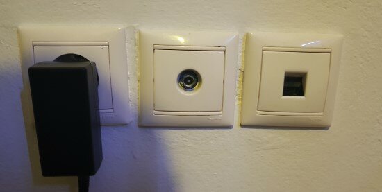

Hi I Am Yogurt Δημοσ. 11 Ιανουαρίου 2019 Δημοσ. 11 Ιανουαρίου 2019 Γεια σας κυριοι, Ειμαι φοιτητης στα Χανια και ηρθε επιτελους η ενδοξη στιγμη να βαλω σταθερο ιντερνετ στο σπιτι μου. Πηγα στον ΟΤΕ, εκανα τα χαρτια και ελαβα τον εξοπλισμο, αλλα αντιμετωπιζω ενα θεματακι με την συνδεση του. Δεν εχω καταλαβει πως ακριβως θα συνδεσω το καλωδιο ethernet του ρουτερ, εχω την εντυπωση πως οι συνδεσεις που υπαρχουν στο σπιτι ειναι ακαταλληλες. Στις φωτογραφιες παραθετω τις πριζες που υπαρχουν διαθεσιμες στο σπιτι, ωστε αν καταφερετε να με κατατοπισετε! Επισης, απο τον οτε μου ειπαν πως πρεπει να ρθει τεχνικος για να χω ιντερνετ και καθως δεν υπαρχει διαθεσιμοτητα μπορει να αργησει εως και 1 μηνα.. Μπορω να κανω κατι για να επιταχυνω την διαδικασια? Ευχαριστω για τον χρονο σας.

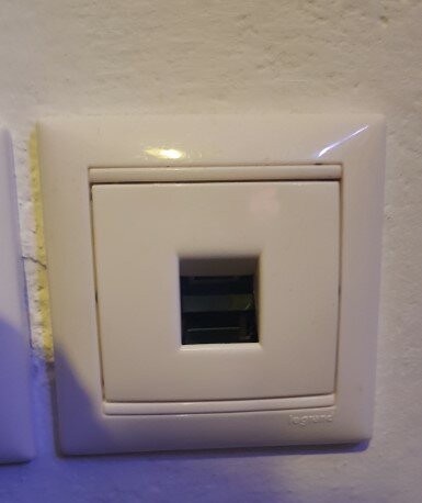

Hi I Am Yogurt Δημοσ. 11 Ιανουαρίου 2019 Μέλος Δημοσ. 11 Ιανουαρίου 2019 Ευχαριστω για την γρηγορη απαντηση.. Εννοειται πως εχω συμβουλευτει το μανουαλ, το προβλημα ειναι οτι η εξοδος του κουτιου που αναφερεις (line) , μοιαζει με μινι ethernet και δεν υπαρχει η καταλληλη υποδοχη για να το συνδεσω. Δεν θα πρεπε η δεξια πριζα της εικονας να εχει την αναλογη υποδοχη(??), πρωτη φορα βλεπω τετοια πριζα, δεν μου θυμιζει κατι γνωστο.
zx1234r Δημοσ. 11 Ιανουαρίου 2019 Δημοσ. 11 Ιανουαρίου 2019 Δοκιμάζεις με τα καλώδια που σου έχουν μέσα στο κουτί? Το Mini ethernet που αναφέρεις μήπως είναι απλό τηλεφωνικό rj11? Μου φαίνεται δύσκολο να είναι κάτι διαφορετικό. Σε όλες τις υλοποιήσεις που έχω δει, τα καλώδια είναι είτε rj11(τηλεφωνικό) είτε rj45 (ethernet) 1
Hi I Am Yogurt Δημοσ. 11 Ιανουαρίου 2019 Μέλος Δημοσ. 11 Ιανουαρίου 2019 Αυτο που λες πρεπει να ειναι, αλλα με την πριζα δεν ταιριαζει.. Υπαρχει περιπτωση η πριζα να εχει υποστει καποια ζημια? Ετσι οπως την βλεπω την υποδοχη (ετσι οπως φαινεται και στην φωτο) δεν νομιζω να κουμπωνει καποιου ειδους καλωδιο.
zx1234r Δημοσ. 11 Ιανουαρίου 2019 Δημοσ. 11 Ιανουαρίου 2019 Στην ανάλυση που βλέπω την φωτογραφία μάλλον δεν έχει τίποτα μέσα. Δεν έχει τερματιστεί απο ηλεκτρολόγο. Αν η φωτογραφία ήταν καλύτερη ίσως να βλέπαμε κάτι περισσότερο.
